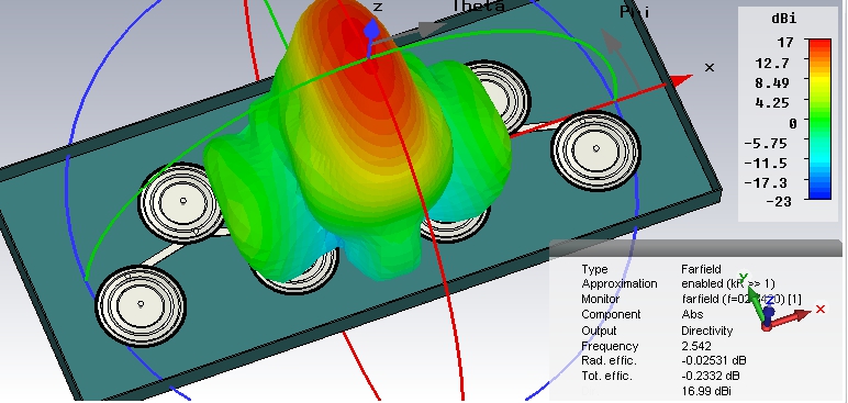

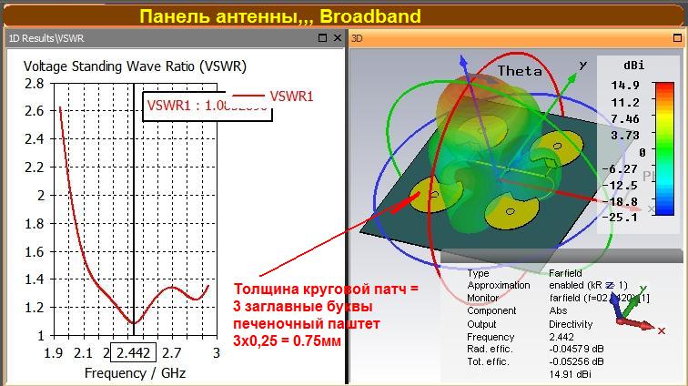

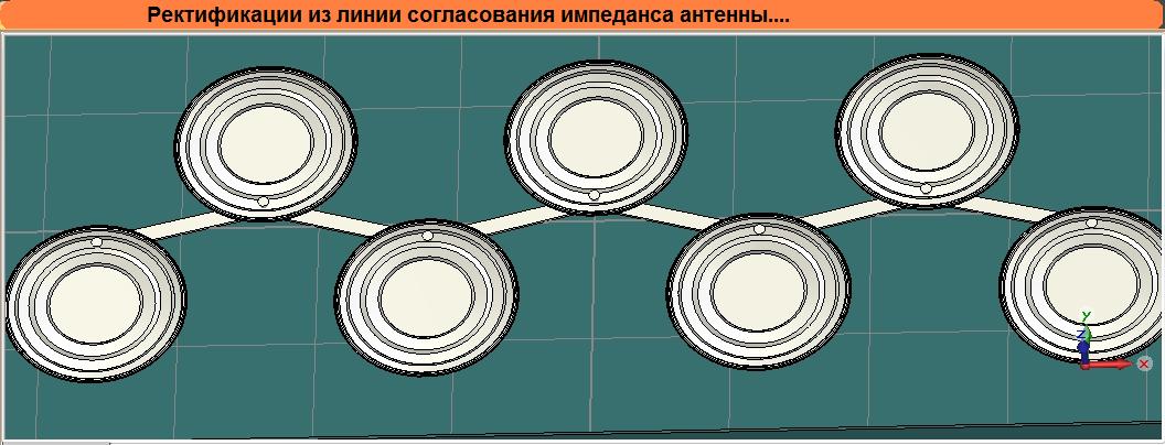

        Jomy, как крепится шина?
          #34
          Jomy, as attached bus?

            #35
            Мне кажется, надо еще дополнительные точки крепления сделать. Крышки ненадежно закреплены.

                I think we need additional mounting points to make. Cover securely fastened.

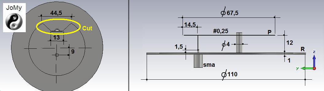

                    Jomy, привет! Можешь проставить размеры на этом эскизе?
                      #40
                      Jomy, Hello! Can put down the dimensions in this sketch?
                      Hello,,,!!!
                      Okay, I'll show them to you...!!!

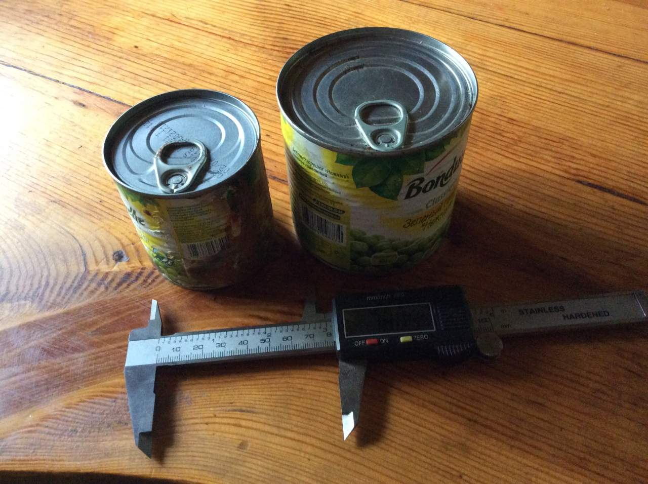

                        #41
                        Одна мала (60мм), другая велика (78мм):sorry:
                          #42
                          "Yes, they are good too for different frequencies, only adaptation to cut, to do it...!!

                            #43
                            Непросто смоделировать такую крышку.:sorry:
                            Последний раз редактировалось Vodkaman; 11.07.2017, 17:29.
                              #44
                              Not just to design a cover.:sorry:
                              ,,,make a 2D polygone curve ,rotate 90 gr,make a circle and after sweep 2 the curve...!!!
                                #45
                                It will be circular. My gues is, how to make exact model.
                                Я думаю, как сделать точную модель.
