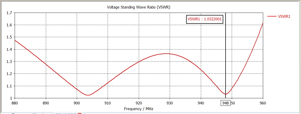

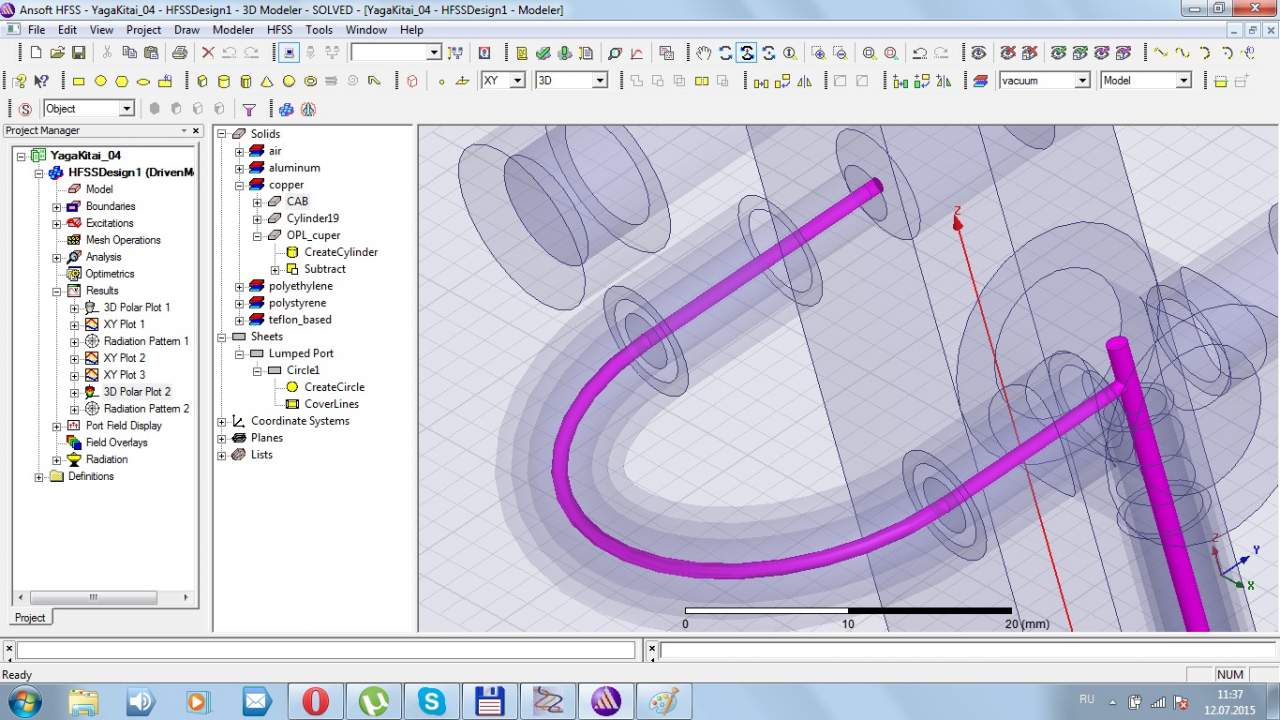

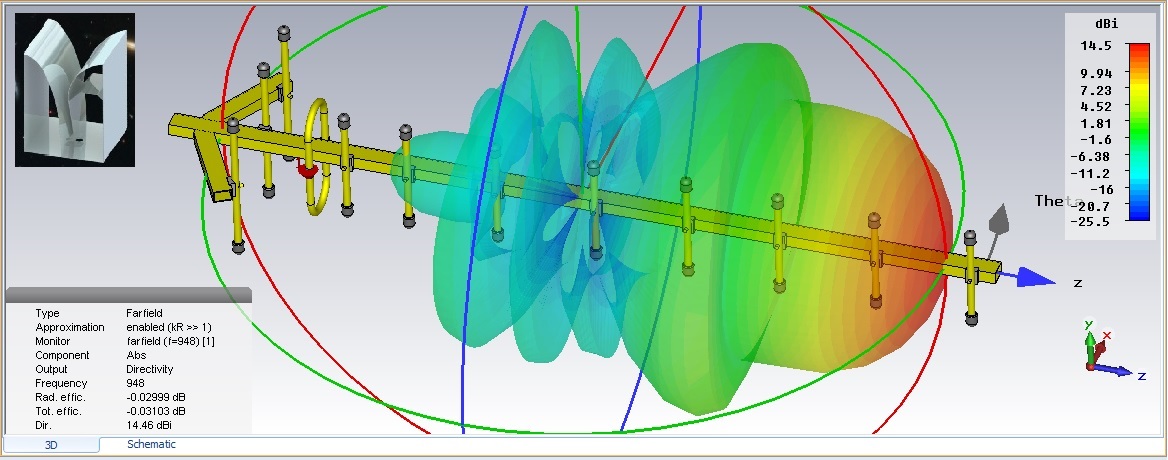

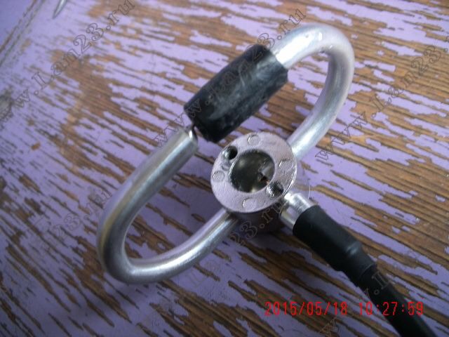

Решил еще раз заморочиться и сделать антенну для 900 МГц, на этот раз за основу взял Волновой канал Liptona: http://www.lan23.ru/forum/showthread.php?t=11169
Получил вот такие графики:

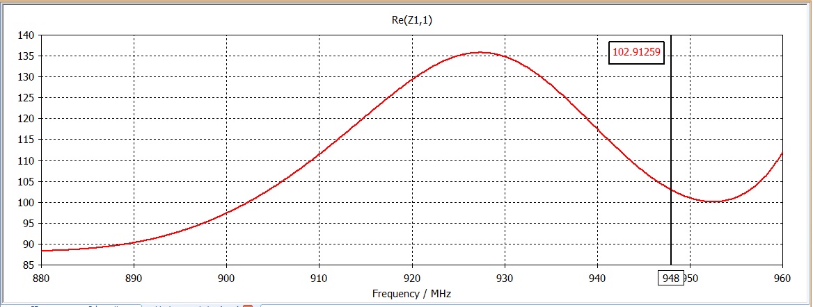

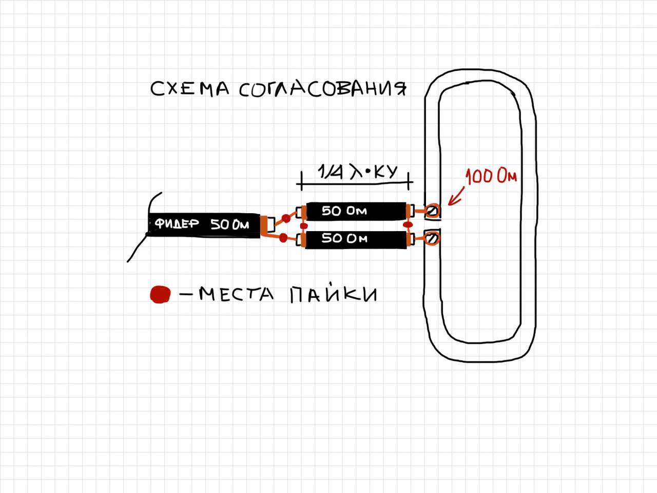

Как видно из графиков минимумы КСВ на 903 и 948 Мгц, соответствует диапазону Билайн. Импеданс петлевого вибратора приведен к 100 Ом.

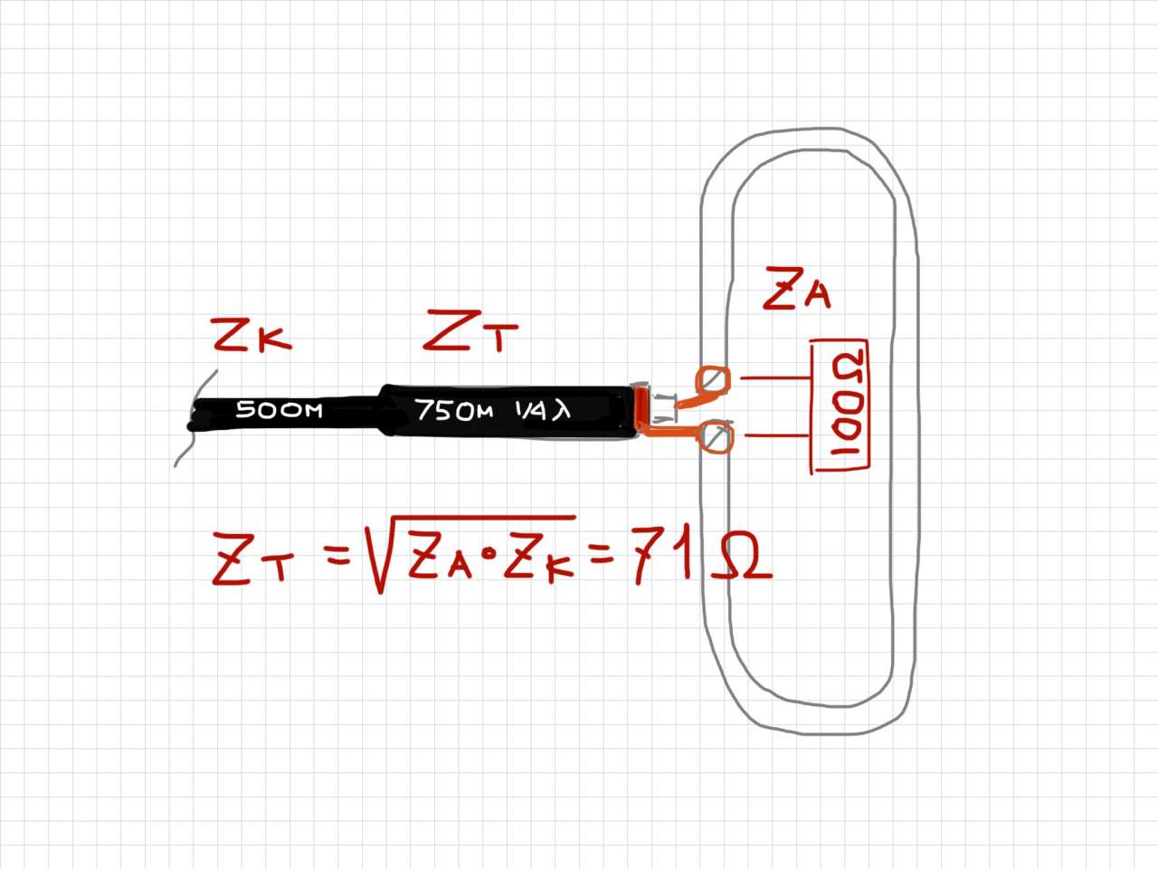

Вопрос: какое согласование лучше применить? Если петлю, то на какую частоту ее считать?
