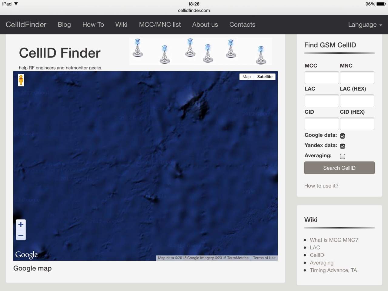

    Предлагаю всем, кто сталкивался с проблемой определения местоположения базовых станций сотовых операторов, поделиться своим опытом.
    На дружественном форуме добрые люди подсказали такую программу: вот сайт для поиска вышек http://cellidfinder.com/
    Но там нужно вводить данные вышки, хотя бы одной. Сopyright Петрович72
    MCC - Mobile Country Code. MNC - Mobile Network Code. Россия МСС -250, MNC - МТС-01, Мегафон-02, Билайн-99.
    LAC - Location Area Code. CID - Cell ID. Эти данные можно посмотреть в MDMA.
    Программа показывает не очень точно +/- 5км.

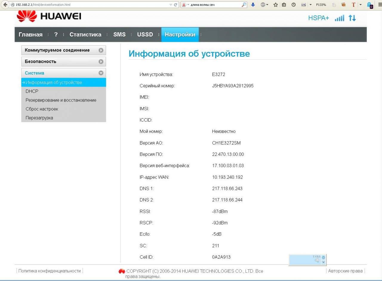

    Для твоего нового модема есть отличная веб-морда с кучей параметров.
      Сообщение от Vitek_90 Посмотреть сообщение
      Это его разлочить надо сначала? Пока гарантия, не буду.
        Вай, какая гарантия, если вернешь, то поседеешь и вспотеешь. А разлочить 15 мин.
