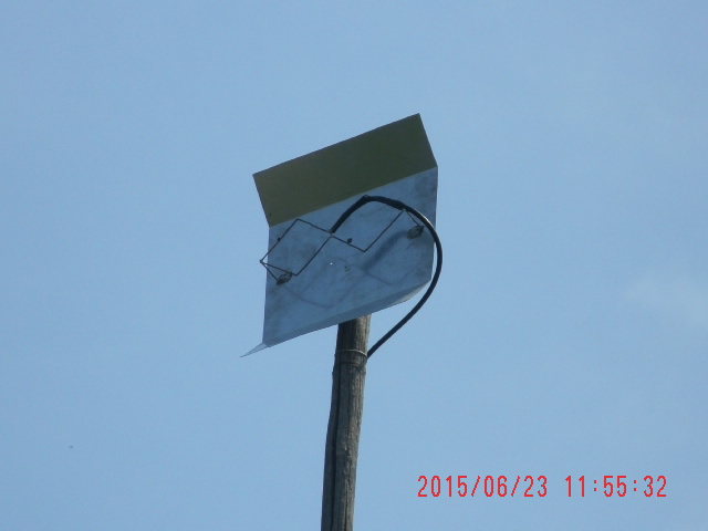

    Думаю сделать яги антенну на 900Mhz и повесить на крышу или на мачту, НО, что использовать дома?
    1. Можно ли сделать внутреннюю антенну Харченко на 900Mhz?
    2. Можно ли сделать несколько антенн внутренних и как то их соединить без сплиттера?
    karnitsky для чего вам это всё нужно для голосовой связи или интернет ? Внутренняя антенна харченко не поможет только на растоянии до 15 см работает.У меня например такая Нажмите на изображение для увеличения.

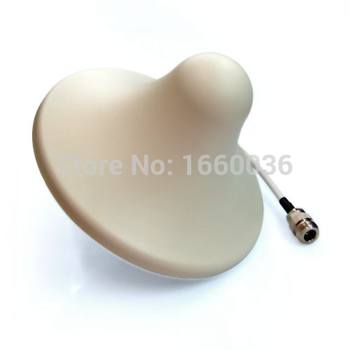

      На али есть антенны внутренние за 10 Евро. (ниже фото добавил). Может можно такую и самому сделать, но не 6dB, а мощнее?
        А что, российские фирмы? На али поделушки школьников.

                        Да хоть из Никарагуа вы будь, физика одна, дешевых усилков -НЕБЫВАЕТ!!!
                        По антеннам- в это диапазоне, лучший вариант для изготовления на табуретке - логопедичка.

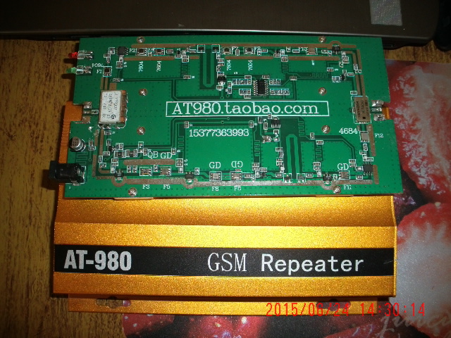

                          Вот наглядный пример, проработал этот репитер месяца 3 и хана накрылся сигнал на телефоне показывает полную шкалу а позвонить хрен позвониш и ни чего с ним не зделаеш

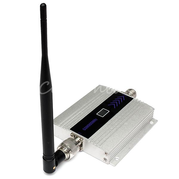

                            Подарил теще усилитель этот для 900 Mhz за 28 Евро кажется тогда купил. http://ru.aliexpress.com/item/New-Ga...Number=1683025
                            Установил на крышу антенну на магните, кабеля 10 метров и на усилителе, на экране, показывает из 5 только 1-2 шкалы. Но антенна не яги, а простая на магните "проволка".
                            В итоге, дома в комнате где стоит усилитель появился сигнал + интернет наконец-то есть!!! :D Раньше я приезжал к теще и когда нужно было срочно на почту ответить, то бегал по всему участку с телефоном в руках и скорость была 0.20 Mbit,
                            а теперь скорость 3.50 Mbit!
                            Честно скажу, что даже не верил что эта хрень за 30 баксов будет работать, да так хорошо!
                            Сейчас думаю сделать яги антенну чтобы лучше принимал сигнал, так как в дождь скорость интернета всего 2 Mbit была.
                            НО вопрос по поводу внутренней антенны!? Так не кто и не подсказал!
                            1. Какую антенну сделать внутри дома, чтобы и в другой комнате был сигнал хороший!?
                            Сейчас внутренняя антенна такая (в приложении)
                            2. Можно ли сделать несколько внутренних антенн и их как-то соединить к 1 выходу усилителя?
                            P.S. В доме только в одной комнате сигнал 101dB. На улице везде в радиусе 1 км сигнал 101dB. На крыше дома сигнал 91dB.
                            В комнате где стоит усилитель сигнал 75-90 dB. Усилитель стоит в углу комнаты и если за него поставить металлическую пластину то сигнал усиливается, но до второй комнате сигнал не усиливается.
                              С начало сделай антенну яги наружную нормальную, посмотриш что будет может сигнал появится в другой комнате и не надо будет делать внутри 2 антенны.Так-как сигнал у тебя поступает на репитер слабый. В посте #3 ответ на ваш вопрос.Купите такую антенну её одной должно хватить. У меня у соседей такой репитер стоял, пробивал через 3 стены, с такой антенной но с условиям что сигнал на входе в репитер был хорошим. Как откожет работать репитер, отпишитесь, они не долговечны.))))проверено лично.
