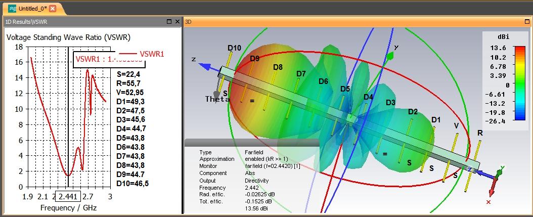

    Использование программного обеспечения для моделирования древнего, я надеюсь, что кто-то любезно имитировать это, используя современное программное обеспечение. :to_becom:

      Все Рефлектор (смотри Рисунок) 65 мм 0 мм
      Активный вибратор (смотри Рисунок) 58мм 35 мм
      Дир. 1 54.7 мм 44 мм
      Дир. 2 54 мм 66 мм
      Дир. 3 53.4 мм 92 мм
      Дир. 4 52.7 мм 123 мм
      Дир. 5 52.2 мм 157 мм
      Дир. 6 51.6 мм 194 мм
      Дир. 7 51.1 мм 233 мм
      Дир. 8 50.7 мм 273 мм
      Дир. 9 50.3 мм 316 мм
      Дир. 10 49.9 мм 360 мм
      Дир. 11 49.5 мм 406 мм
      Дир. 12 49.2 мм 453 мм
      Дир. 13 48.9 мм 501 мм
      Дир. 14 48.6 мм 550 мм
      Дир. 15 48.3 мм 599 мм
      Дир. 16 48.1 мм 648 мм
      Дир. 17 47.8 мм 697 мм
      Дир. 18 47.6 мм 746 мм
      Дир. 19 47.4 мм 795 мм
      Дир. 20 47.2 мм 844 мм
      Все элементы сделаны из меди проволоки диаметром 1,8мм.
      Траверса сделана из 10*10 мм квадрат алюминия.
      Все элементы 1 мм расстояние от траверса.
      надеюсь, понятно.

          как о VSWR & Z ?

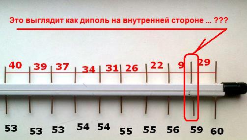

                недостающие размеры .....
                ... это тоже непонятно

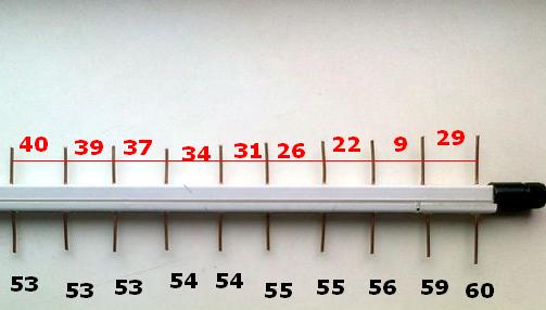

                    Знакомый сейчас волонтер в Индонезии, заинтересовался картинкой "мусорной" yagi 2.4GHz
                    Хочет изготовить там несколько экземпляров для местных, но я его отговариваю пока
                    Может кто смоделировать, посмотреть усиление dbi и SWR КСВ, ширины полосы этого изделия хватит для wifi?
                    Провод медный 1.8 мм диаметр, бум = кабель-канал пластиковый квадратный поливинилхлорид сторона 12 мм

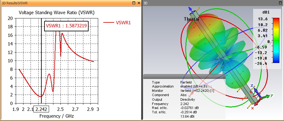

                        спасибо! я ему сразу сказал что директоры слишком короткие...я так понимаю что при swr=18 около 70% энергии обратно на передатчик отражается...
                        нашел ему наиболее подходящие размеры под его ситуацию и дальность
                        если не стерли модель, можете просчитать?

                            не
                            просто половинки диполя не идеально относительно друг друга, отверстия в кабельканале из-за дрогнувшей руки криво расположены ))
                            а модель ок...можно пересчитаь для 10 элементов (рефлектор вибратор 8директоров) расположенных по центру по оси по этим размерам?
