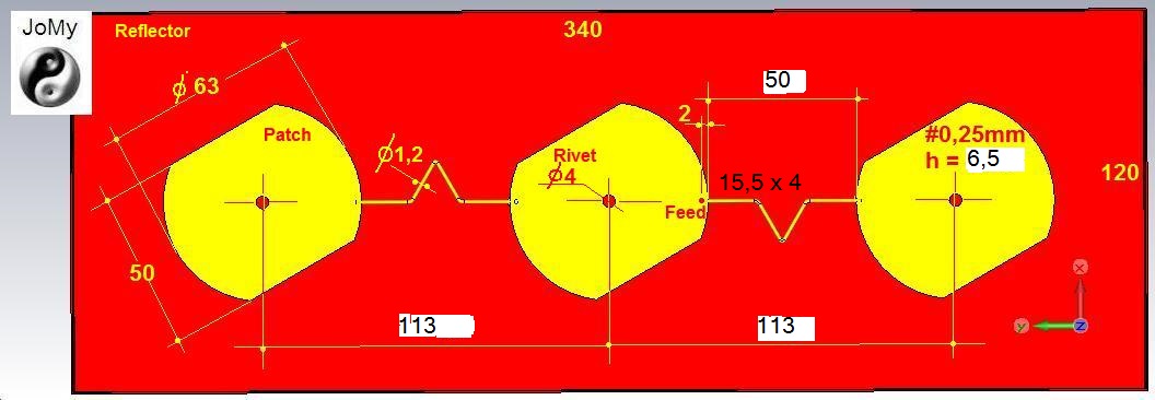

        Вот мои размеры.
          #19
          Lex, который имеет диаметр проволоки ... ??
            #20
            1,6 мм
              #21
              Lexx, неохотно, но это реальность ... !!!
                #22
                А если что-то изменить ?
                  #23
                  Давайте посмотрим ... !!!
                  Если вы увеличить размер рефлектора, увеличивает в усиления направленности антенны.
                  Или даже так ...

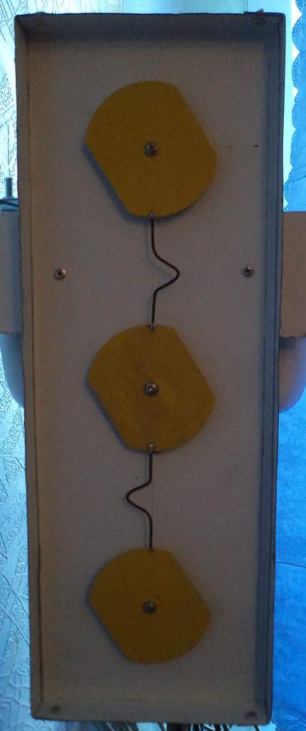

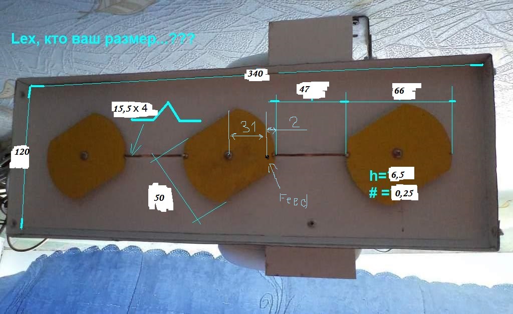

                    Jomy, я сделал некоторые изменения.
                    Если сможешь, промоделируй этот вариант.

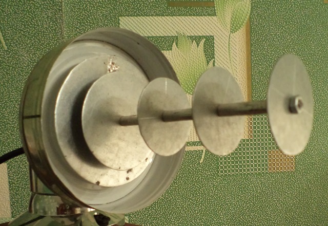

                    Антенна заработала! На передачу она давит сектор Бестера (+5 дБ) А вот на прием почему-то менее чувствительная (-3....4 дБ).
                    Приемником была:
                    И клиент и точка доступа оба аппарата tl-wr741nd DD-WRT v24-sp2 (12/22/14) st
                    Испытывал в огороде, расстояние 50м (правда, пришлось пробивать сигнал через кустарник) :derisive:
                    В обеих поляризациях результат практически одинаков (крутил облучатель Бестера).

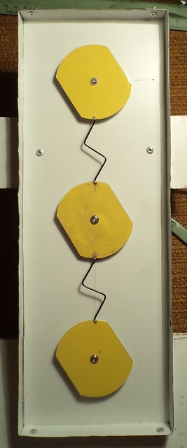

                        ОК ) Кстати, вот второй вариант.

                            #28
                            Результат:
                            Уровень без изменений. Резонанс ушел с 1 канала на 6 :yahoo:
                            Какая поляризация всё-таки у нас получилась ? :mda:
