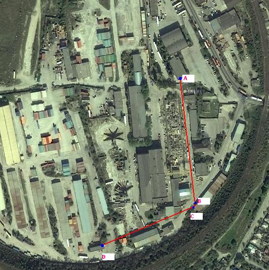

    Добрый день! Прошу помощи по такому вопросу. Необходимо объединить в одну локалку по WiFi два здания, прямой видимости естественно нет. Возникла мысль соорудить ретранслятор. Пассивный, хоть из банок, хоть из покупных антенн не вариант, нужен не просто линк, а стабильный и с приличной скоростью, т.к. будет не только локалка, но и видео с регистраторов. Присмотрел TP-Link TL-WA7210N, расположить хочу как на рисунке. Расстояние между точками А и Б 220 метров, между С и Д 177 метров, фигня для этих тплинков с их 12дБ встроенными антеннами. "А" будет точкой доступа, "Б" будет ее клиентом и соединена напрямую с "С" которая в свою очередь будет точкой доступа для клиента "Д". Будет ли такая схема работать? Или можно сделать "сквозное" прохождение сигнала настроив точки "Б" и "С" в режиме бридж (кажется тут я фигню сморозил...)?

    Ежели есть питалово для транслятера-считай проблема решена!
    На такую дистанцию хватит и одного 841 с 5-7Дб пипетками и в канистре! Ну с опенврт.
      Это радует. Питание не проблема, электрики кинут гофру и продырявят стену/крышу где угодно. Вопрос остался по настройке. В каком режиме должна работать каждая точка ("ТД" или "бридж") чтоб клиенты в здании с ТД "D" были в сети здания с ТД "А", как будто провод проведен напрямую?
        Дык в чём проблема? В точ. А - АР, в точ. ВС - транслят, в точ. Д- клиент
