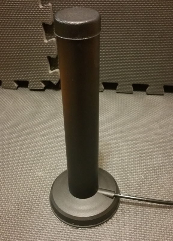

    Триада-МА 997 SOTA
    * GSM 900- 9 дБи - Лучшее усиление в России!!!
    * 1800 МГц / 3G - 10 дБи - Лучшее усиление в России!!!
    * RG58 A/U (с низкими потерями)
    * Длина кабеля от 3 м
    * Разъём SMA / FME

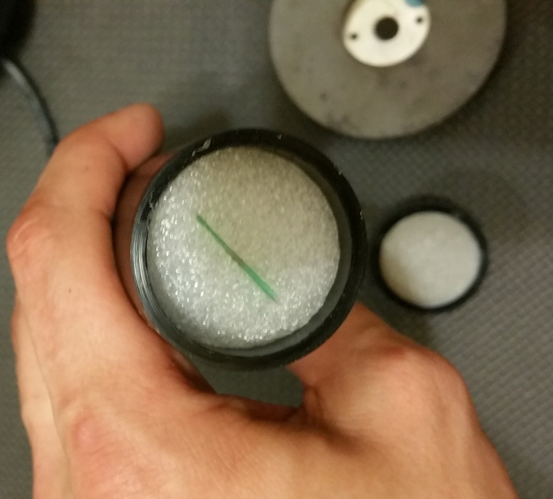

    По заявлению изготовителя, это лучшая антенна для авто в России (весьма смелое заявление), смотрим че там понапихали
    Страничка на сайте производителя http://www.triada-ant.ru/catalogue/antenny/2/10/142/
    Интересно есть на форуме представитель сей фирмы, могет поделится с нами бестолковыми, чем ихний продукт отличается от китайских поделушек?
    Ну да ладно время покажет, лохотрон это или нет.)))

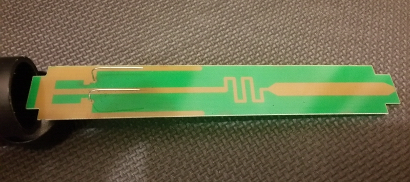

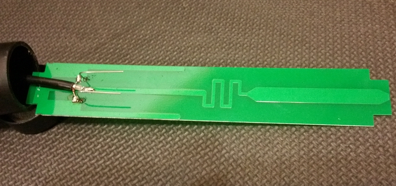

        Ну а если серьезно, сие поделие естесственно будет получше встроенных антенн модема.
        Чувак купит......ага, получше. Значит, работает :yahoo:
          Размеры давайте. Стало даже интересно. Прямо им на сайт выложить результаты.
            Размеры давайте.
            Запрос сделал, если дадут, то сразу выложу.
              Кстати, текстолит какой там применен, тоже, наверно, важно ?
