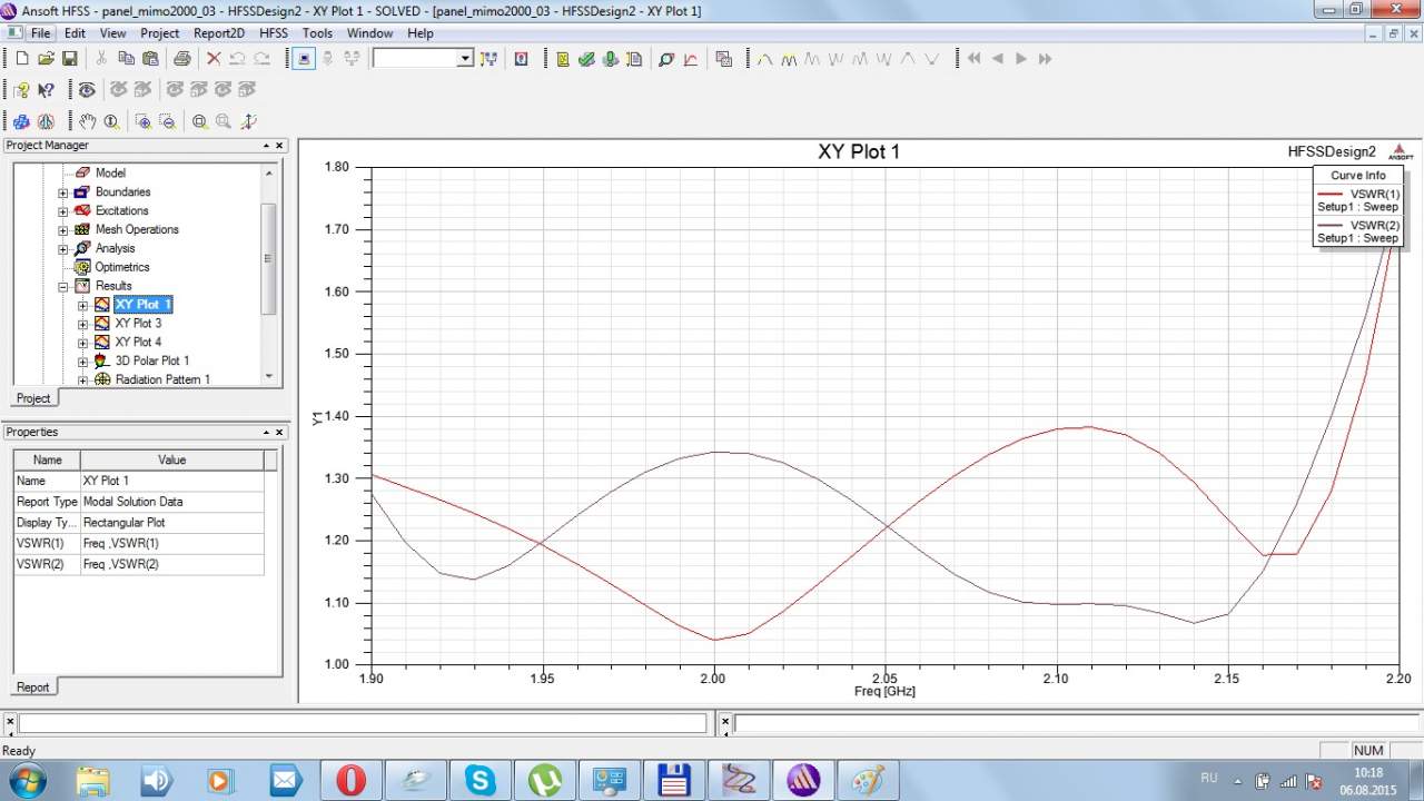

Панель 1900-2200 MIMO "Четыре Джи На а ля Рашэн табуретка"

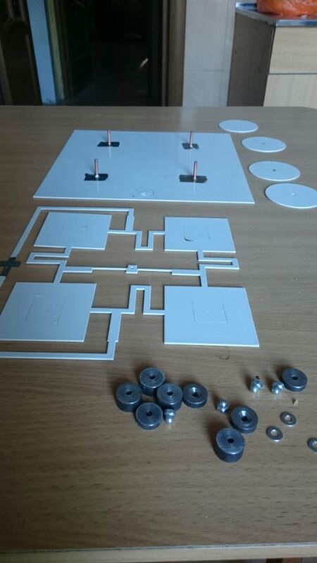

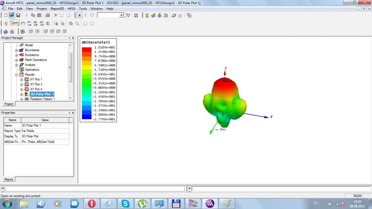

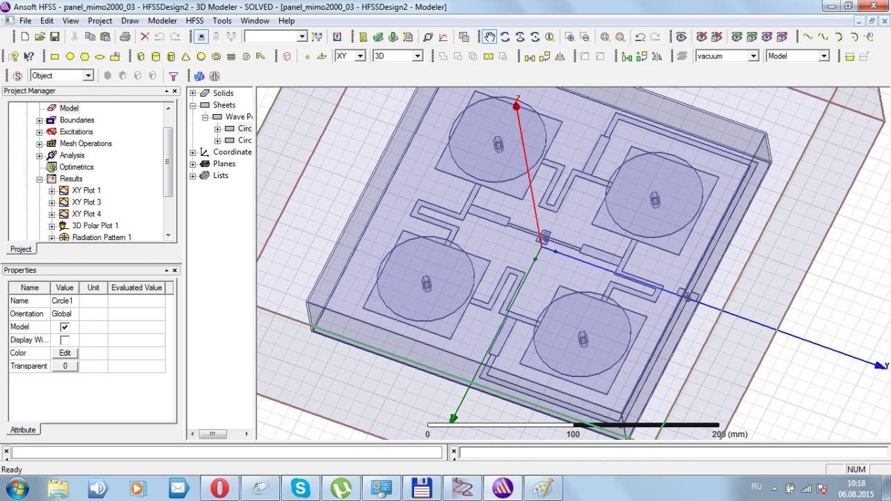

    Для старта
    Файл моделирования для желающих мне помочь в архиве
    Последний раз редактировалось Aleks07111971; 06.08.2015, 09:45.

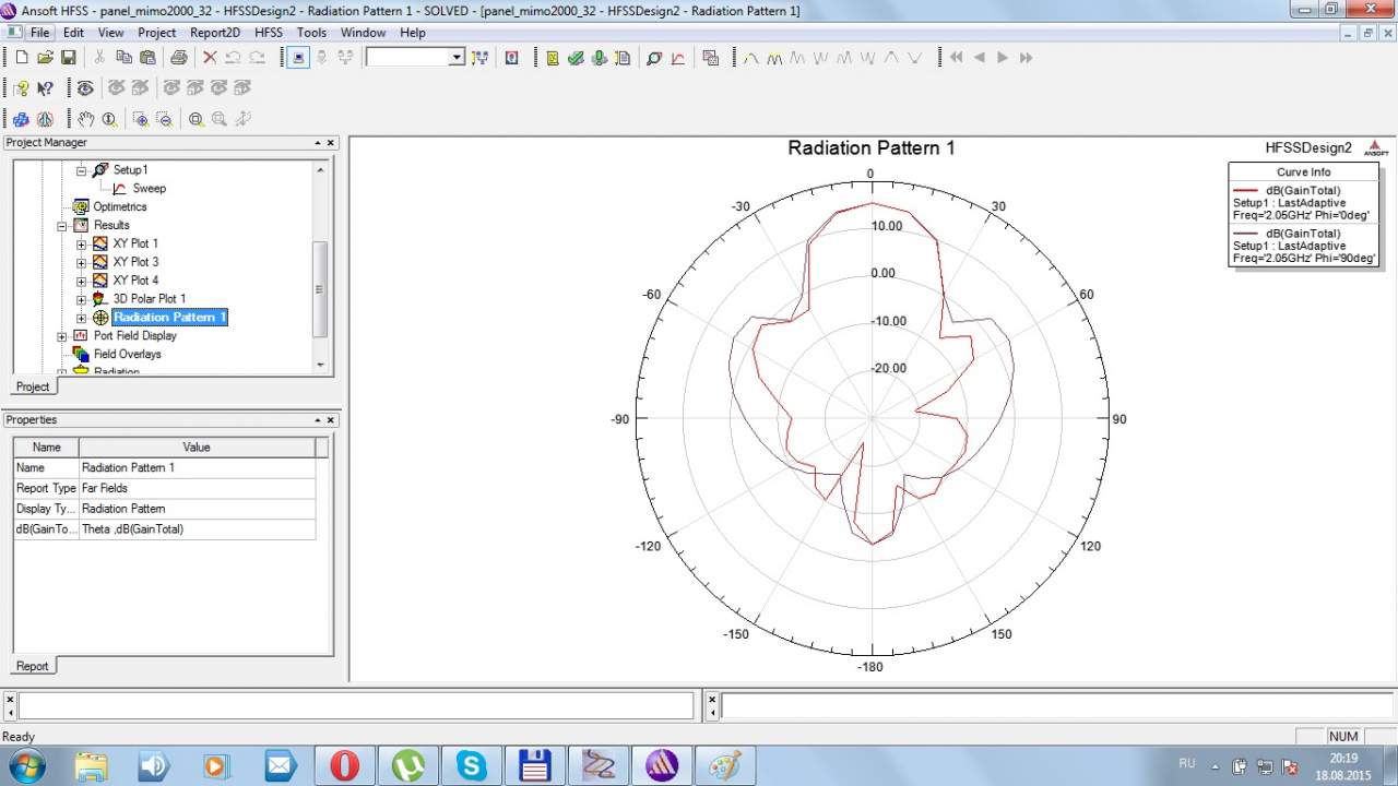

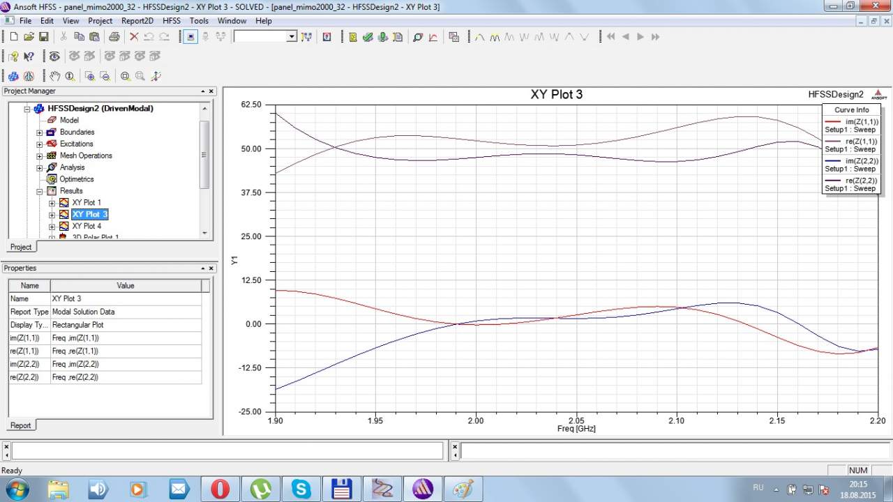

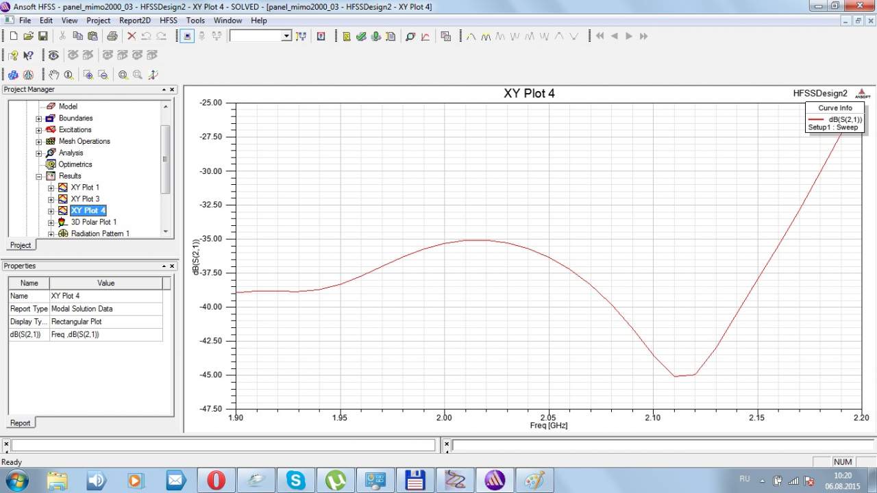

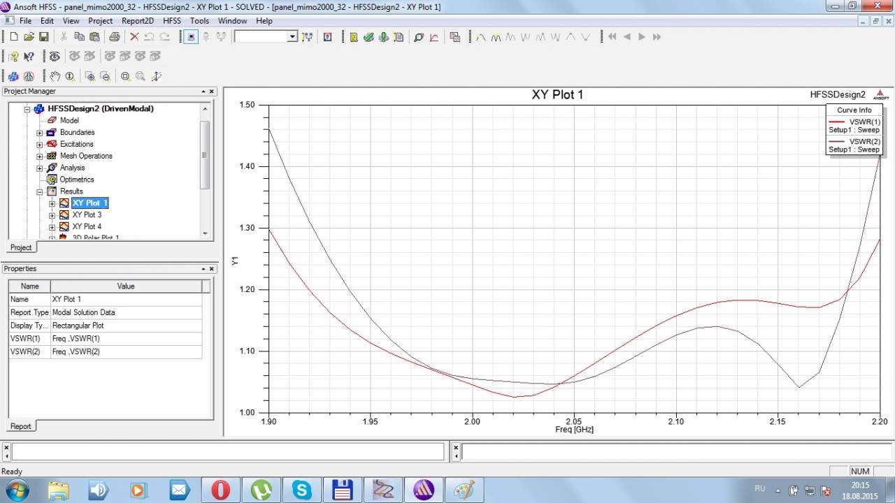

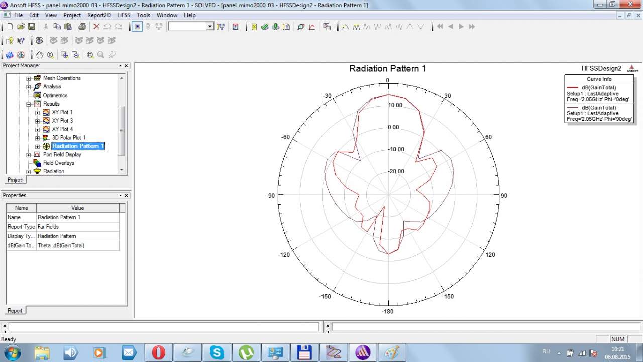

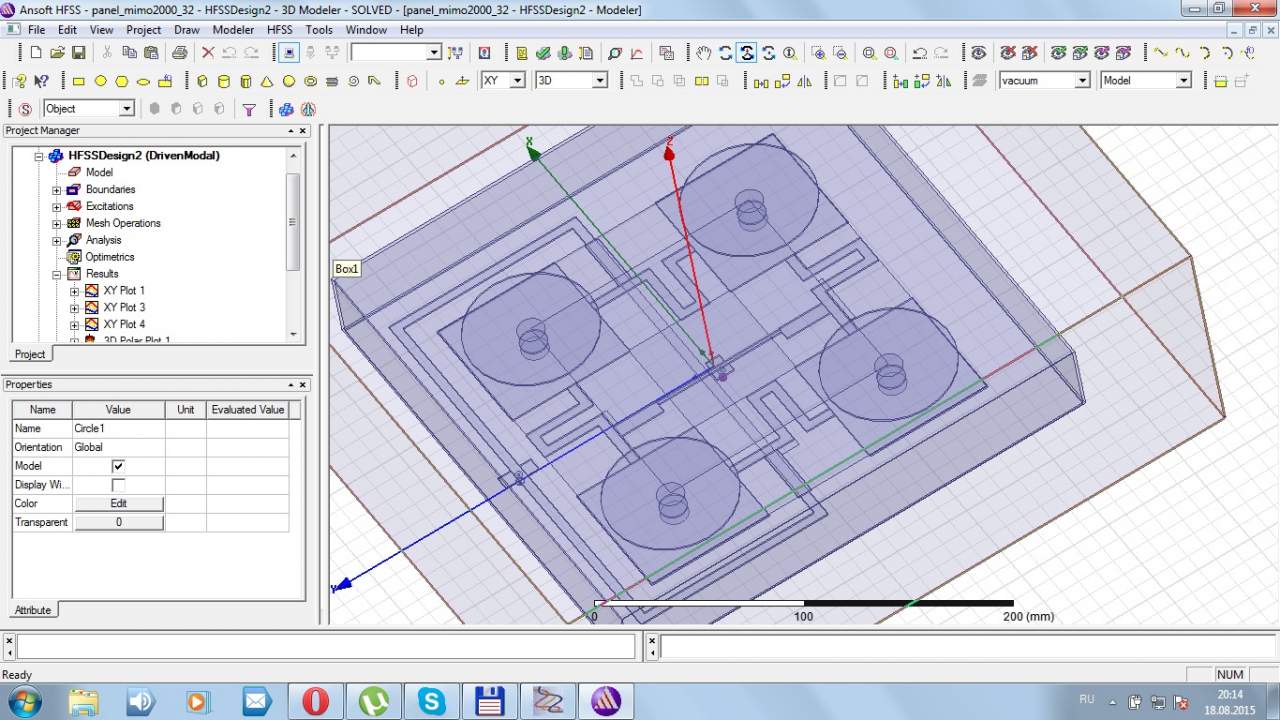

    Следующая версия чуть лучше.
    Файл моделирования в архиве.
    Может кто то оформит чертеж?

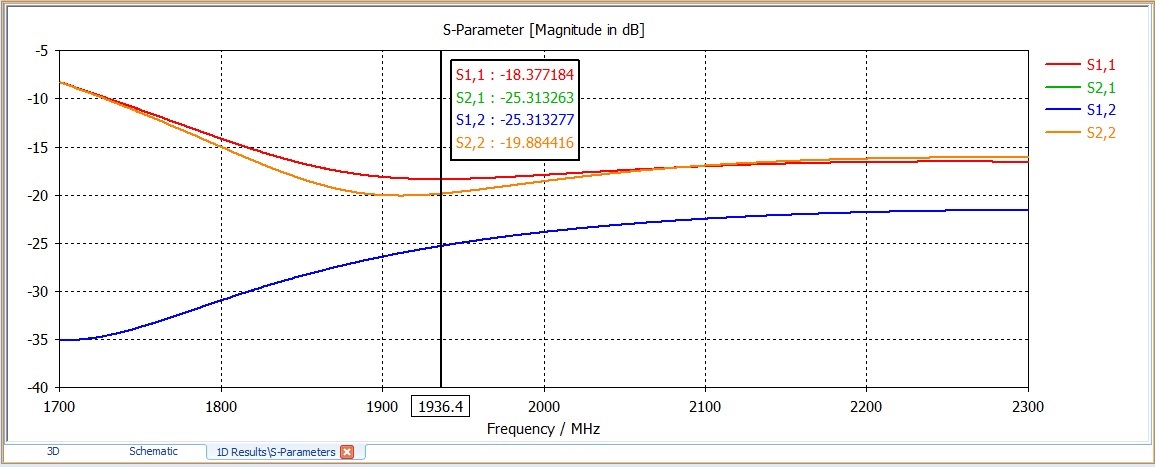

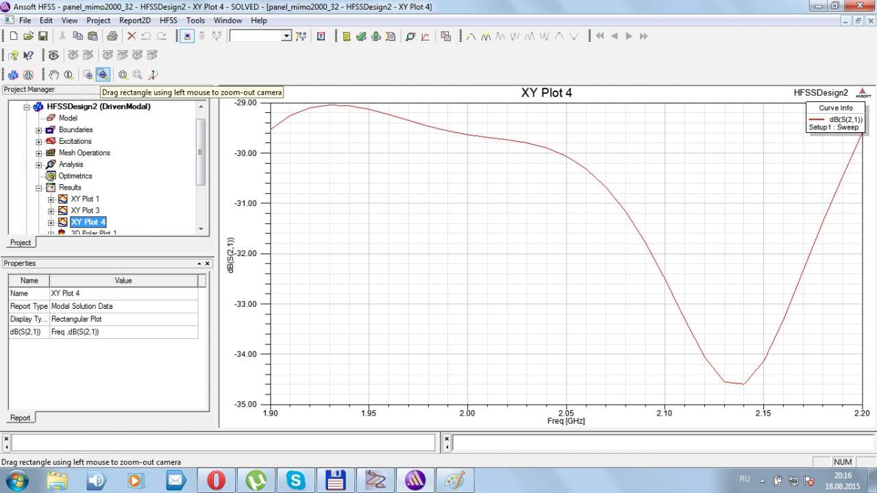

      s(2.1)...very bad../!!!
        Странно как то, столько человек скачало, а отзывов нет, мне скучно)))
          Насколько я общался со спецами, этот параметр на уровне -20 достаточен для нормальной работы антенны. У меня больше и причем с запасом.
            ,,, l8er... !!!!

              ,,, вы говорите больше и больше глупости ... !!!!
              Я к сожалению не в состоянии провести научные исследования, покажи антенну лучше?
              Последний раз редактировалось Aleks07111971; 18.08.2015, 22:35.
                ДА И ТАК ДЛЯ ПРИКОЛА, ДУМАЮ ЧТО ПАРАМЕТР s21 И S2,1 ОЧЕНЬ РАЗНЫЕ ВЕЩИ!!!
                  Мне кажется вы о разных графиках говорите. В CST выдает такой график:
                  Спойлер (+/-) (фото)
                  Здесь S1.1 и S2.2 показывают S-parameter для отдельных каналов.
                  S1.2 и S2.1 показывают развязку.
                  У тебя по виду график S2.2, а обозначен как S2.1?

                      S2.1 -10 это очень мало, по-моему. А при S1.1 <-15, КСВ уже меньше 1,5, что приемлемо. :mda:

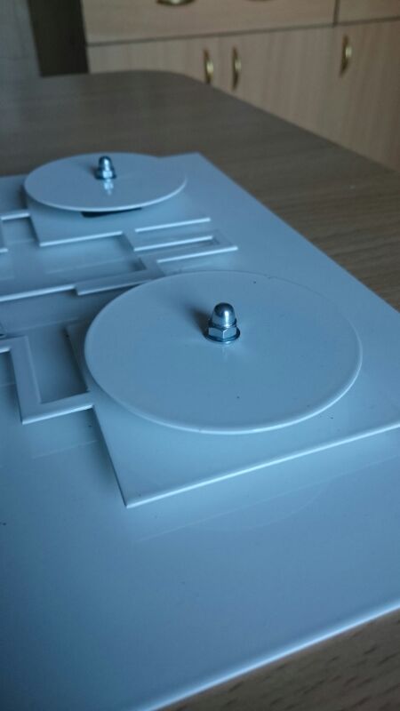

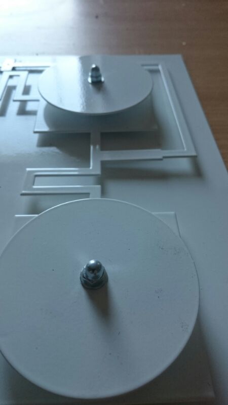

                        Современные технологии и антенны (я в трансе, свой макет пилил очень долго, и вышел после лобзика и напильника очень кривым)))) https://youtu.be/xqswwHdJZxk

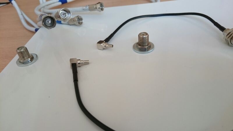

                        Реализация конструкции в металле!!!
                          https://www.youtube.com/watch?v=UQAn_6R1zEQ

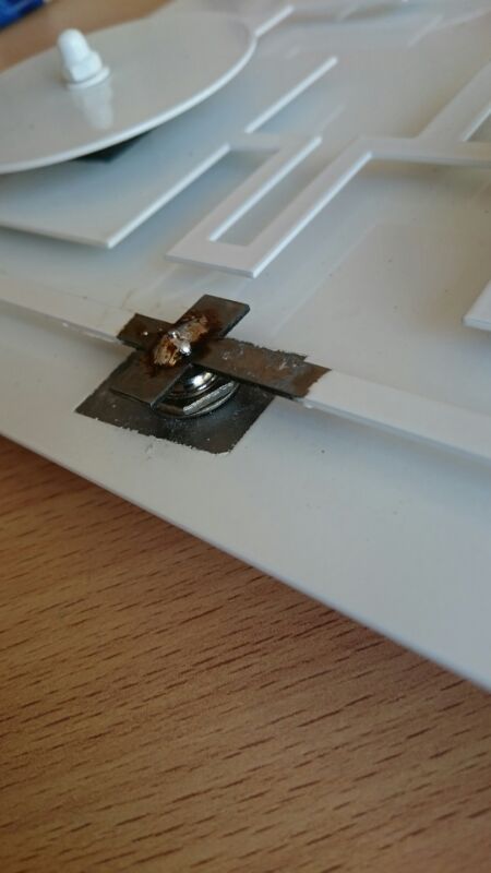

                            Мужики говорят работает!!!
                            Но ошибка очевидна(ну нет у них возможности быстро купть разъемы какие надо), всем говорю, но не понимают, если рассчитано на разъем P-245, то и он должен стоять. Над рефлектором, кроме штырька, никаких гаек и болтов, зенкуйте, топите.
                            Есть вариант обойтись без разьема, но нужно понимать, что делаешь, надо рассчитывать под конкретный кабель, а это геморой.
                            Сделано супер!!! Обещают исправиться.
