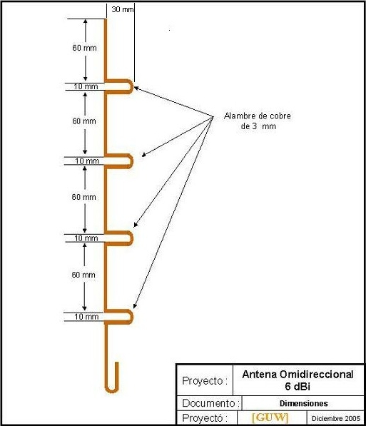

    я делал амос 9 (который не какой не амос на самом деле, а антенна франклина, вернее её некая модификация, с рефлектором) измерил КСВ есть даже картинки: http://shmel-ishim.narod.ru/photoalbum.html

      От Франклина тут остались только четвертьволновые линии . Элементы где "спрятаны":) обратные полуволны тока.....Все остальное как вы выразились "модификация"

        согласен, но как раз "фишка" этой антенны в этих четветьволновых линях, а не в рефлекторе, кстати по некоторым данным эта антенна еще называется антенной Татаринова, которую он якобы изобрел в 1914 году, об этом в статье которую вы цитируете не пишется :mda: , вот.

          Вот еще один пример антенны Франклина.
          Я ее кинул в колинеарку, но может и здесь не помешает.
          Можно посмотреть здесь
