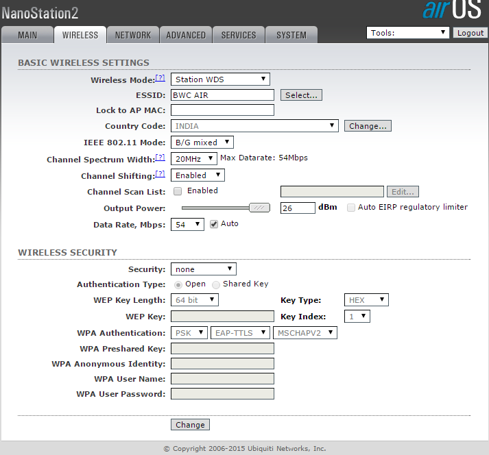

В общем есть tp link wa5210g прошитый в nanostation 2, в 200-250 метрах от меня в прямой видимости общественная вышка\антенна примерно на уровне третьего этажа, проблема в том что часто падает скорость поднимается пинг до трех тысяч далее просто нет ответа, в основном это происходит днем, бывает же что все стабильно как по лан соединению с небольшими перебоями. Собсвенно сам вопрос реально ли настроить\сменить положение, направление(сейчас на уровне первого этажа) на стабильную работу роутер

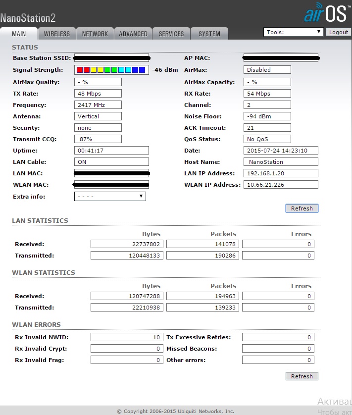

когда начинаются проблемы начинают падать значения TX Rate, RX Rate, Transmit CCQ со 100 до ~65

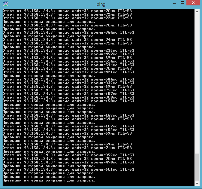

в момент создания темы пинг до яндекса

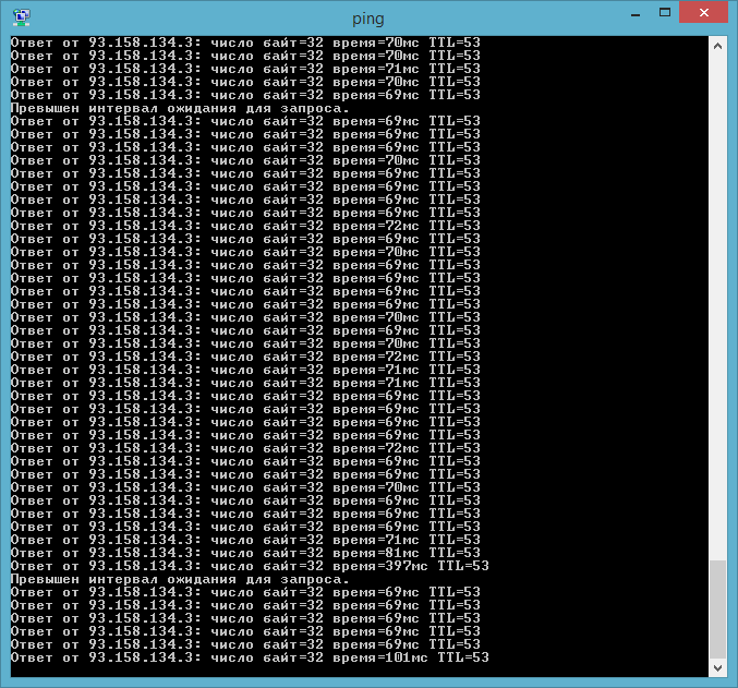

буквально через несколько минут

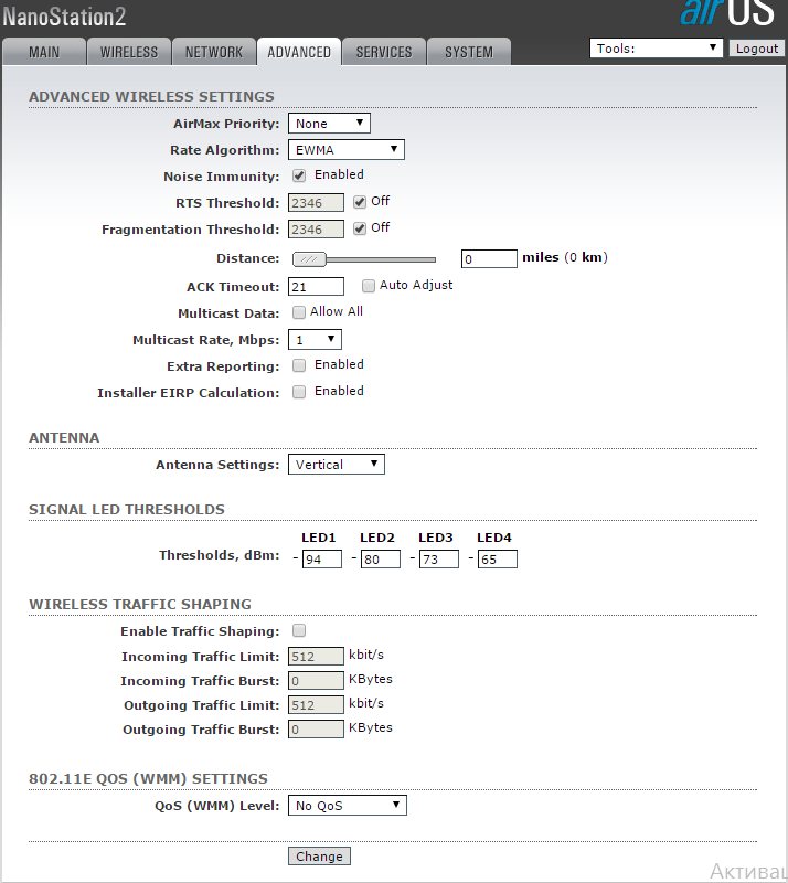

да еще заметил такую странность может пинг и скорость быть идеально стабильным с включенным торентом или просмотром видео на ютубе, но стоит вместо этого открыть онлайн игру к примеру кс го и зайти на сервер то начинается все как на втором скрине, но опять же не всегда.
Какие настройки стоит поменять? может роутер закинуть на крышу?

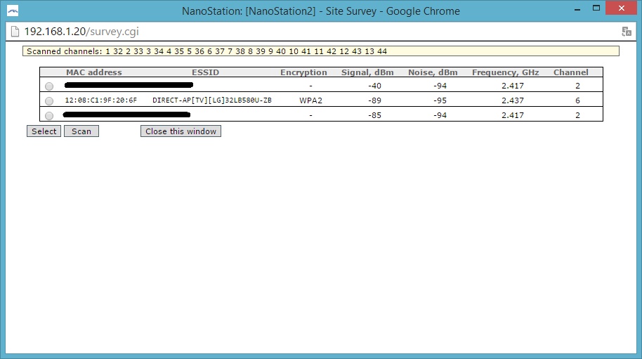

Вот что показывает site survey
Firmware Version: XS2.ar2316.v4.0.4.5074.150724.1340
