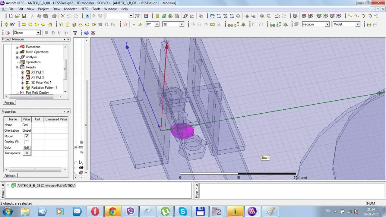

                  Нет. подожди немного. Но в модели должны присутствовать гайки, для крепления разъема sма-2 шт. и еще две для крепления половинок.

                        Три бутылки хорошего пива, и хорошая антенна в студии.))) Не мимо, но с центром разобрался!!!
                        Вопрос к Сергею, у вас есть антенна к мимо 2500-2700, а второй порт присобачить к 1900-2200 пробовали? Поскольку нужна антенна на на 3G mimo

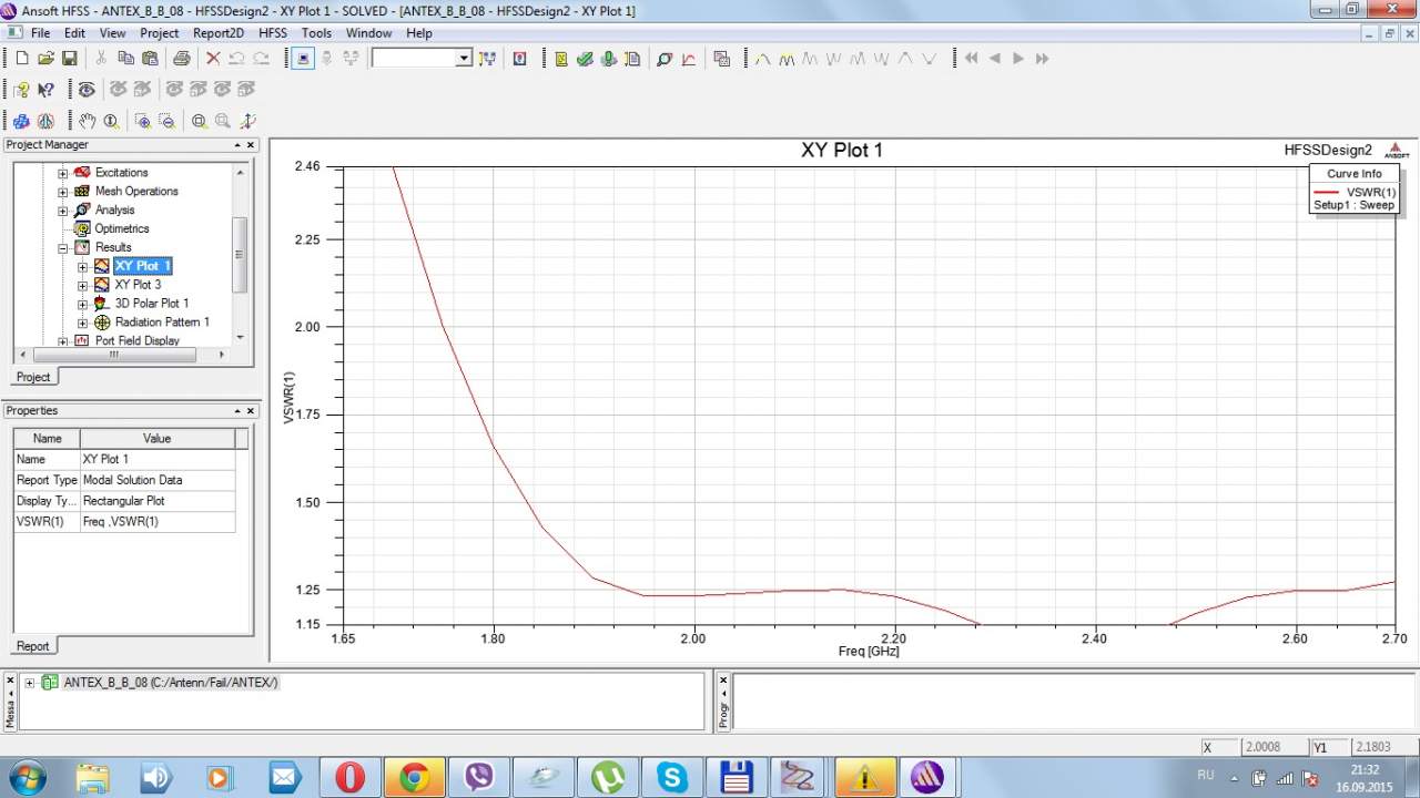

                            Грешен, рамки расшираются, и получаются, доводить будешь для 3г?
                            Идея вобщем такая, сделать две версии, ну уже не для всех диапазонов, а атдельно)))
                              #29

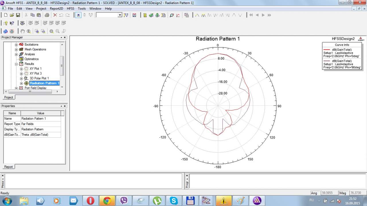

                              Я какбы не отказываюсь, но я с этой системой запитки много возился. Она клевая, но второго резонанса не добьешься. Очень узкополосна. Это может Кудесники, типа Oveco, Uve и Sserg способны что-то оттуда вытащить.
                              Я тут пытаю простой квадратный патч на предмет Х поляризации и двух минимувов КСВ, максимум чего добился - развязка -12 дби!

                                Узкополосна? перекрывающая все диапазоны? Не гони.Или опять мне за пивом идти?
