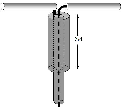

          jomi, спасибо, но это не то, что мне нужно. У тебя диполь с запиткой из центра, у меня диполь с запиткой с торца кабеля и что бы токи излучения не затекали на оплетку кабеля, стоит четвертьволновой стакан. Вот картинка ближайшая по смыслу.
            Ну так сдетализируй запитку, до разьема.

                    Просто сдетализируй!!! А там увидишь какие изменения все это выльется!!!
                      #25
                      Алекс. Смысл стакана объясню и ты поймешь что дальше этой точки нет смысла ничего рисовать.

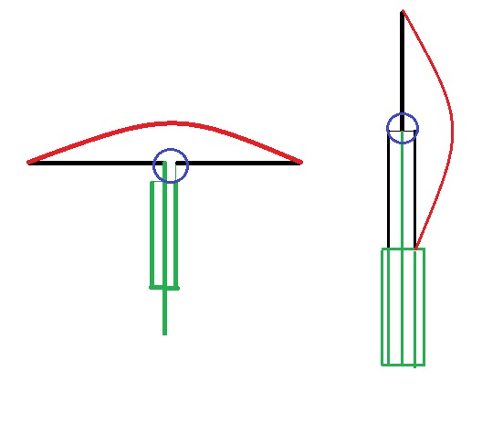

                      Смысл стакана. Стакан это по сути короткозамкнутая с конца коаксиальная линия сопротивлением в нашем случае 120-200j ом. В результате со стороны токов расчетной частоты, текущих по поверхности оплетки в точке, где стакан открыт, сопротивление бесконечно, так как ток там нулевой (помним, что это коаксиальная четвертьволновая линия). И дальше этой границы все токи на расчетной частоте будут отражены обратно в антенну. В результате мы получаем, что ниже стакана ток течет исключительно внутри питающего кабеля, а так как длина этого кабеля равна половине длины волны, то в данной точке получаем повторитель, чопротивление которого полностью повторяет сопротивление антенны. При этом по отношению к самой антенне оплетка фидера становится полностью симметрированной, соответственно, если и фидер симметричный (а у нас как раз симметричный относительно оси z кабель), то он ни как не влияет на антенну. Как-то так. Могу еще картинку нарисовать для лучшего понимая процесса, но позже.

                          jomi, рисую плохо, но смысл думаю будет ясен.
                          И да, проблема в данном топике не в диполе. Проблема в отрицательном КСВ, как его раcсчитывает HFSS. Как сделать в HFSS что бы при сопротивлении порта, отличном от 50 ом, КСВ не было отрицательным. Вероятно где-то ошибка в программе, что ставит под сомнение все остальные расчеты в ней.
                            #28
                              #29
                              Нет, 1/4 не нужна. Стакана достаточно. И КСВ в точке запитки от этого отрицательным быть не может.
