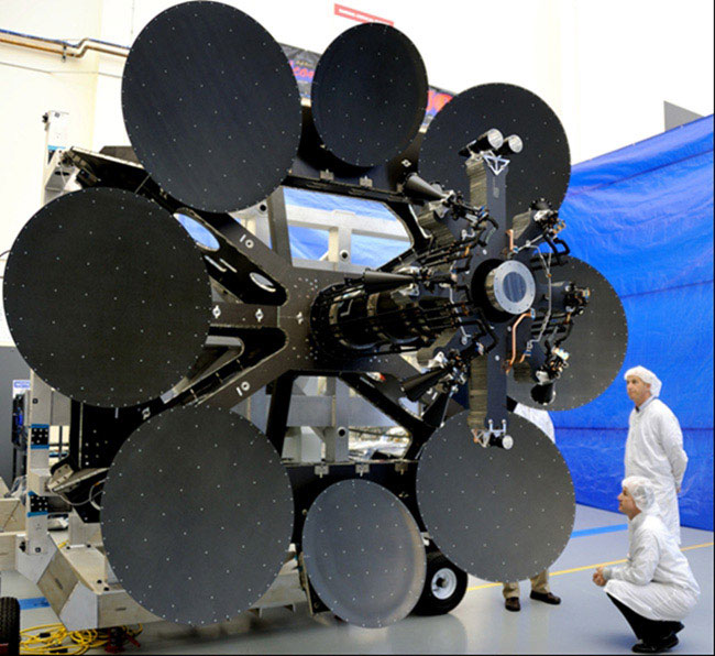

            Когда нужда заставляет десяток камер прокачать, тогда на любую "чебурашку" соглашаются и с приличной суммой готовы расстаться. Теперь у тебя есть адрес куда послать клиента, кроме 5и, 4х и меньше букв.
              Напомнило картинкуНажмите на изображение для увеличения.
