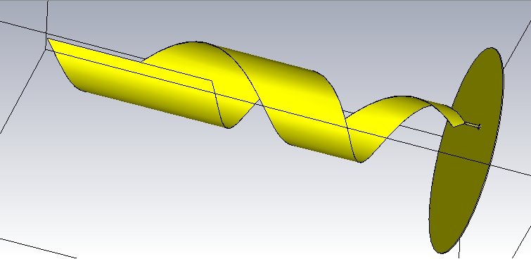

Вспомним Helix (2)
Ни разу не классика, тут лента расширяется. И на форуме нет рекомендаций/отсылок к расчетам ширины этой ленты. У Гончаренко в статье привязка к диаметру проводника а не ширине ленты, да и то он её в ммане обсчитывал. В 70е надедали кучу космических аппаратов с ленточными спиралями, а рекомендации по конструированию нет. Не считали же каждую через интегралы и прочее.
