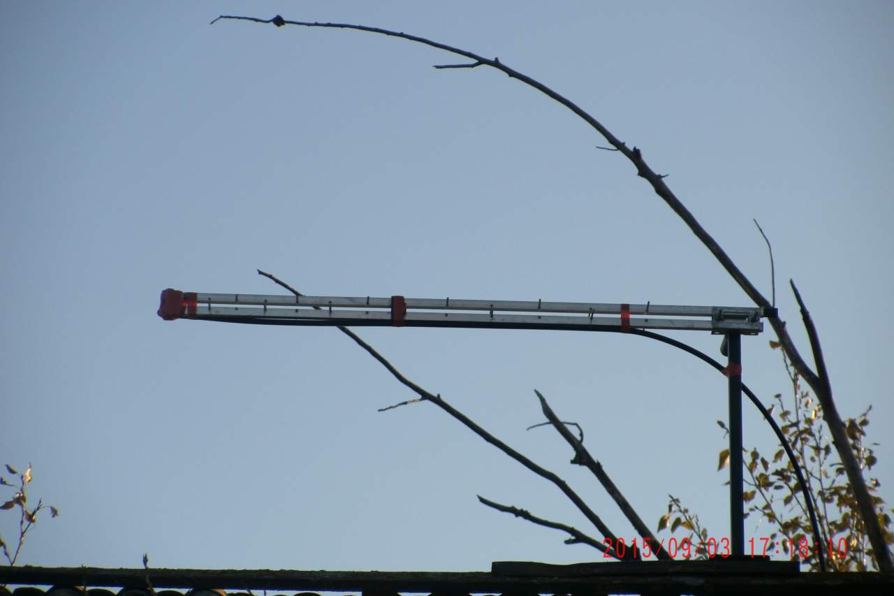

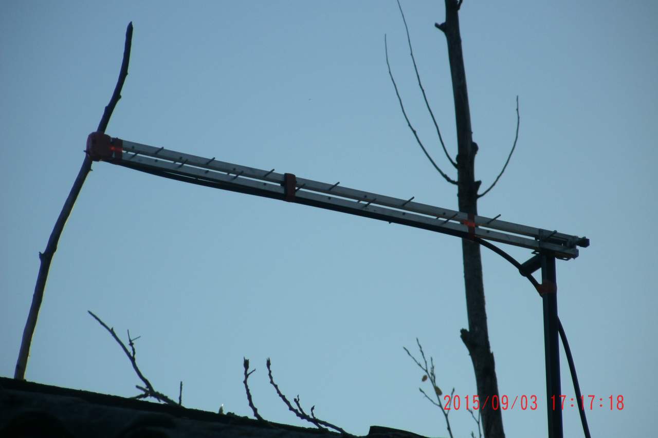

    Вот такая антенна, может транслировать сигнал сотовой связи в таком положении???
    в смысле - ретранслировать? Тогда может.
      Надо смотреть по факту. Если БС вещает в Х-поляризации, то теоритически пофигу принимаешь ты в вертикальной или горизонтальной поляризации. Потери одинаковы.
        Спасибо что ответили . На правление откуда принимает сигнал антенна, это откуда запитка или от стойки крепления.???
          Обычно Логопед запитывается со стороны, где маленькие директоры. Кабель идет внутри профиля который закорочен на землю(оплетку), либо с внешней стороны если траверса неполая, но не между профилями. Направление со стороны запитки, крепеж там где соединяются траверсы. Но есть искючения: http://www.lan23.ru/wifi/LogoP/logop.html
            Раньше в GSM доминировали передающие антенны вертикальной поляризации. Для связи в БС которая вещает в вертикальной, такая антенна повернутая горизонтально может ослаблять сигнал до 20...30 дБ.
            Более современные GSM/UMTS/LTE антенны часто делают MIMO - две поляризации, повернутые 45 градусов к горизонту и 90 градусов между собой. Ослабление такой БС будет значительно меньше, 6-10 дБ.
