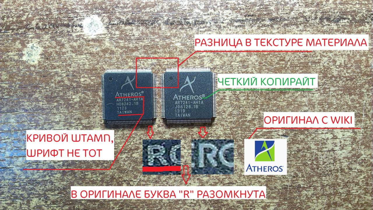

    Особенности национальной покупки запчастей из личных и товарищеских наблюдений: в оригинальных процессорах (берём Atheros AR7241-AH1A, см. фото №3) шрифт четкий, красивый, выводы широкие, одинаковые. Буква "R" в Atheros - имеет разрыв, то есть кружочек символа не замыкается, печать ровная (сравниваем на примере оригинальный логотип и то, что пробуют из него срисовать нечестные узкоглазые), кружок копирайта четкий, различимый.
    На "палёнке": шрифт немного мельче, нечеткий, какой-то другой, буква "R" замкнута, выводы могут быть уже, как-будто стравлен металл по ширине. Печать (штамп надписи) может быть кривая, под углом.
    Текстура самого материала на оригинале приятная глазу, на "палёнке" - шлифованная (отсюда и название).

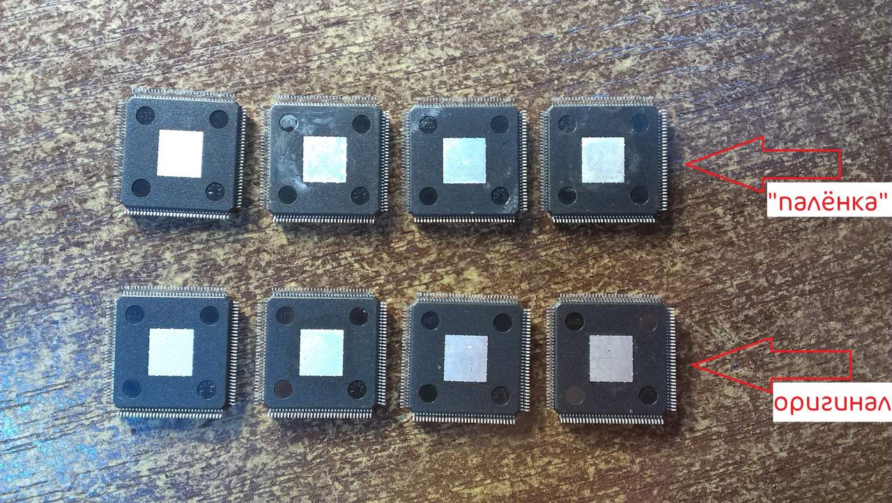

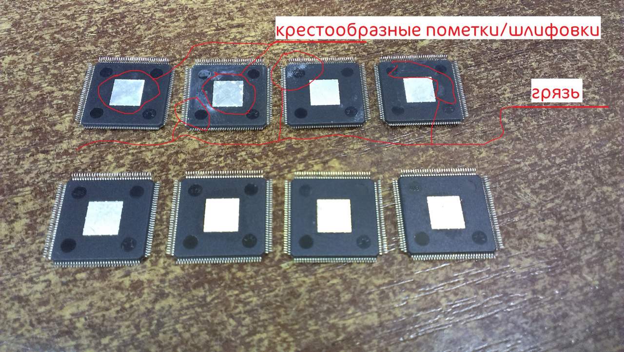

    На обратной стороне "паленки" (см. фото №2) традиционно имеются остатки всяких грязей и часто - крестовые метки (фото №1)

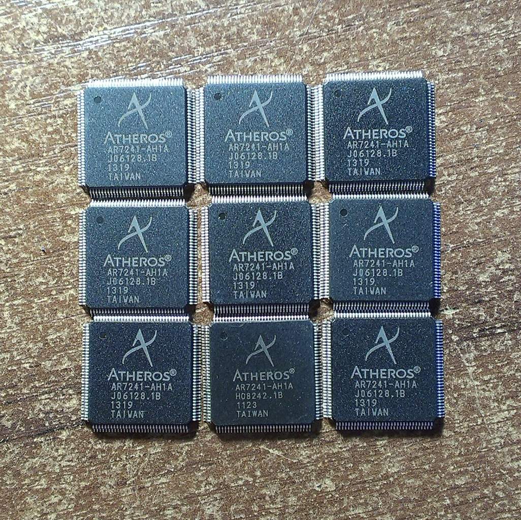

    И для включения бдительности в утренний понедельник предлагаю для пробы угадать, "кто из них - гад":

            Сообщение от KompMaister Посмотреть сообщение
            нижний ряд, середина?
              Сообщение от Dred Посмотреть сообщение
              У того китайца, что я те дал?
              да
                Кстати, в раскрытие темы маркировки. Т.к. я не привязан к одному поставщику, то бывали чипы с обоими маркировками, что-то плохое сказать не могу, все 100% работали. И не говорите про повезло, т.к. уже 200-400 штук поставлено(может и больше, поднимать документы и считать лень) и партий было минимум 5-6, ну и гарантия у нас полгода. Думаю маркировка зависит от фабрики и выпускают их на нескольких, вот и получаются различия. Подозреваю тут проблема скорее всего в отбракованных партиях и рефёрбише(сняли-отмарафетили-продали), т.к. не представляю какой чип можно перемаркировать в 41-ый с сохранением работоспособности. Для ноутов ведь с одной линейки чипы перепиливали у которых полная пин-совместимость была, отличалась только производительность, конечно бывали и исключения(как я слышал), но мне в руки такие ни разу не попадали за 11 лет.
                Сообщение от Petnarik Посмотреть сообщение
                +1
                  Сообщение от Yuraner Посмотреть сообщение
                  +1
                  Верно,
