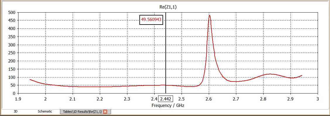

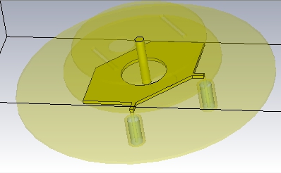

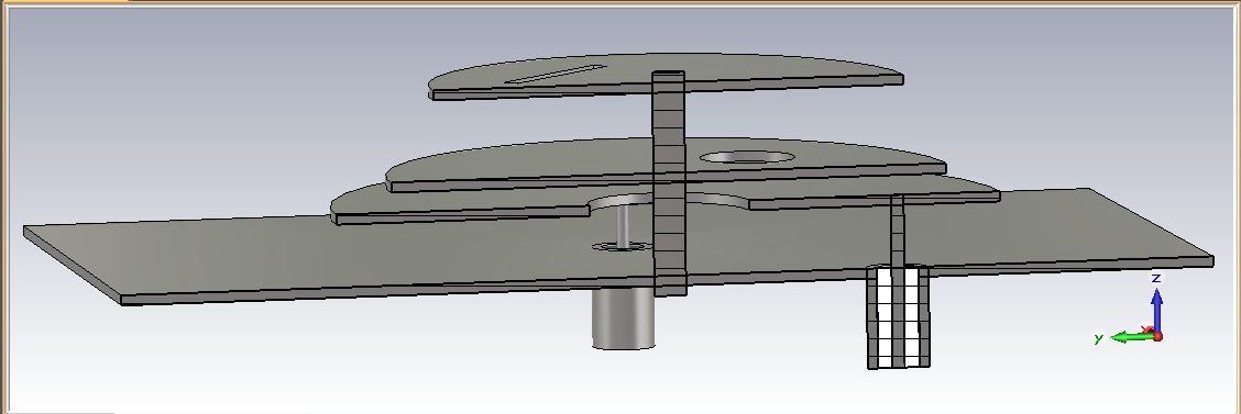

    ,,, так это должно выглядеть oблучатель MIMO для офсетной параболы...

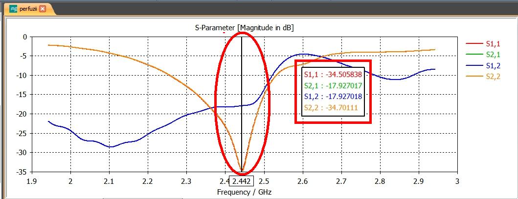

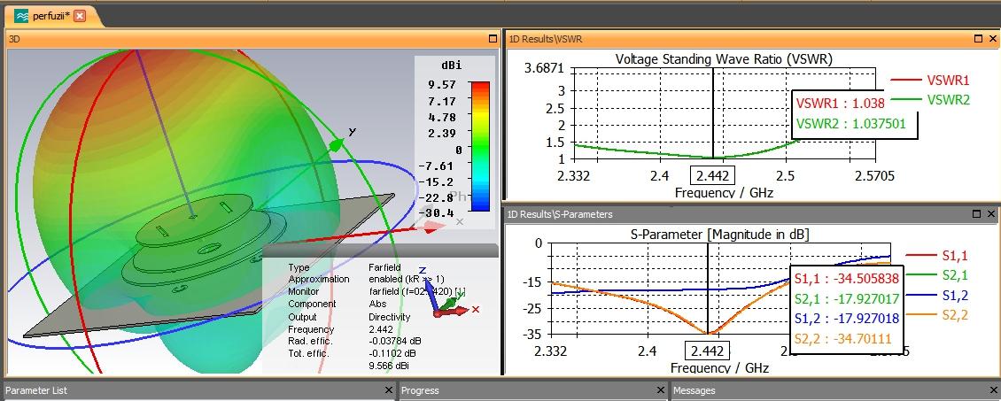

    ,,,круговая поляризация...!!!
    ,,, заметил изоляции между портами ...!!!

    Jomy, а в чем смысл MIMO с круговой поляризацией?
      LHCP---RHCP
        Я так понимаю, нужно две таких антенны, чтобы установить линк? Какое практическое применение этой антенны?
          ,,,две антенны с полусферической охвата противоположной поляризацией, левая рука круговой (БАК) и правая рука круговой (КПС), при установке на противоположных сторонах, обеспечивают всенаправленный охват в двух поляризациях.
            Развязка, конечно, не плохая. Но уж в очень узком диапазоне :mda:
            Вручную трудно повторяема, да и размерчиков нет :sorry:
