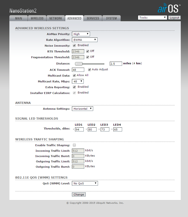

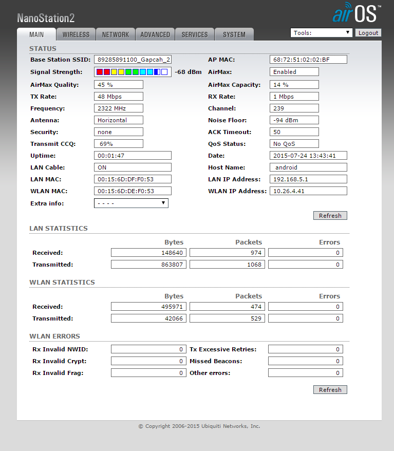

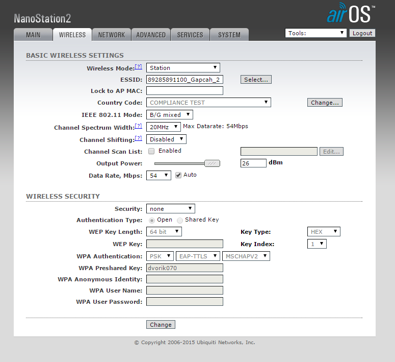

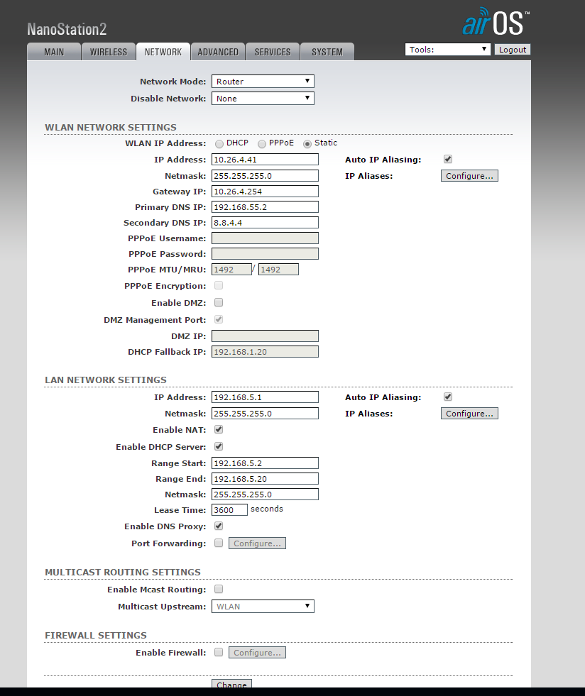

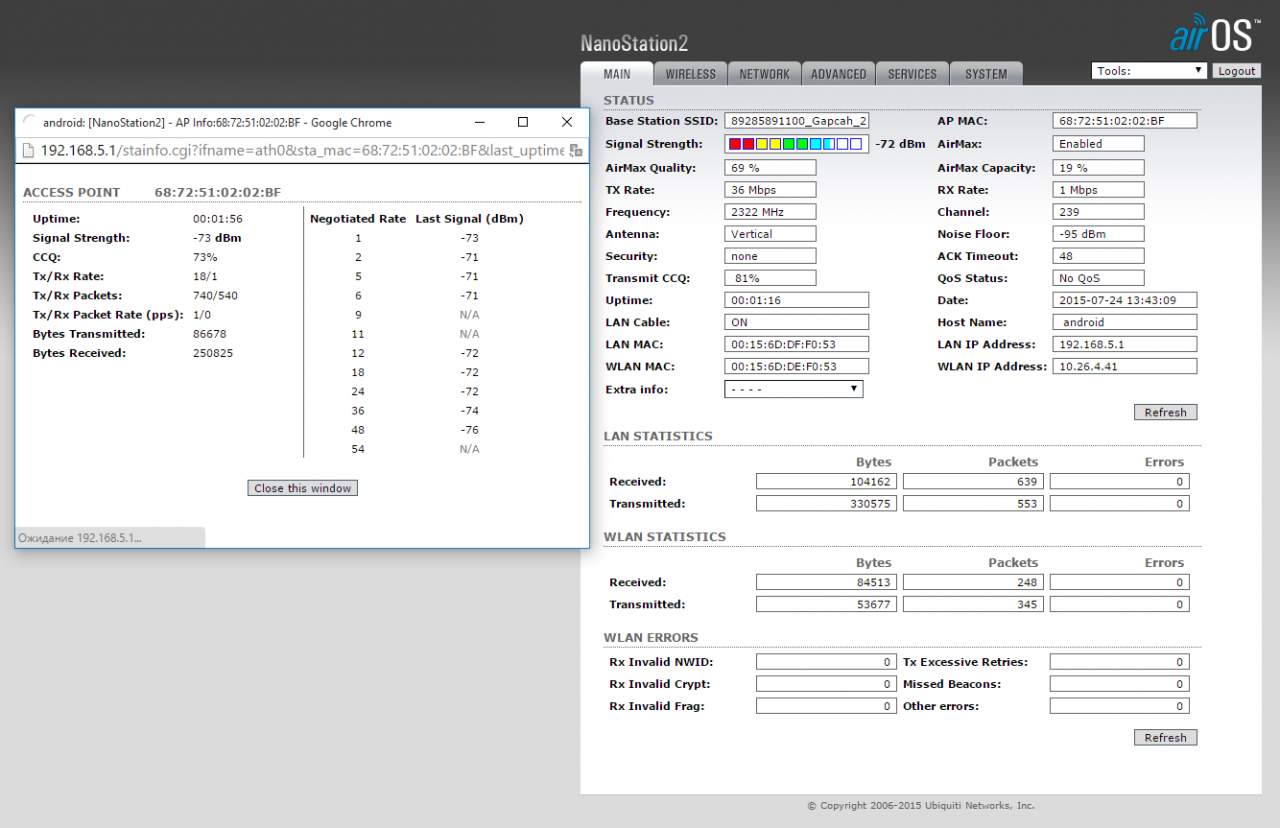

    имеется провайдер раздает интернет на небольшое село, на вышке стоит mikrotik rb2011ias, у меня же ( клиент ) стоит nanostation 2 ( не m ) подключение происходит без проблем, проблема заключается в том что при активной пользовании интернета rx rate на клиенте падает до 1мегабит и не встает в никакую, помогает только перезагрузка и так по кругу, если зайти в ap инфо то видно что и 18, 36мб и т.д. доступны но нанос только на 1мб сидит, собственно вопрос в чем может быть проблема?Нажмите на изображение для увеличения.

    1) Режим G only
    2) Уберите галки Extra reporting и Multicast data
    И вообще, зачем он вам в режиме роутера ?

      пробывал не помогает, режим роутера для удобства настройки поставил
        Значит у провайдера что-то с микротиком накручено. Я наблюдал такое когда у меня точка доступа в dd-wrt была прошита.
        А так провайдер какой-то непонятный, щас G уже никто не пользует у всех N даже дома, не говоря уже о МИМО.
        У вас село-то 2 км.....неужели жаба душит норм оборудование поставить ?
