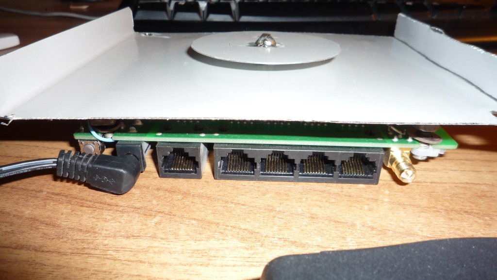

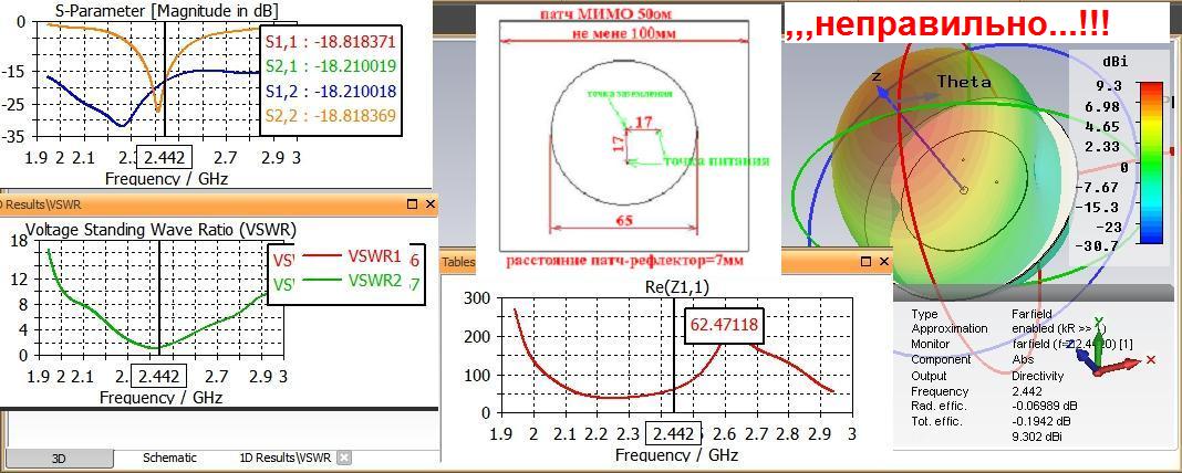

Была поставлена задача создать линк между двумя точками на расстоянии 500 метров .
Прямая видимость была виде узкого коридора с одной стороны деревья со второй двухэтажные дома с металлочерепичной крышей плюс ко всему в добавок базовая станция сотового оператора . Одно радовало что все Wi-Fi каналы чистые.

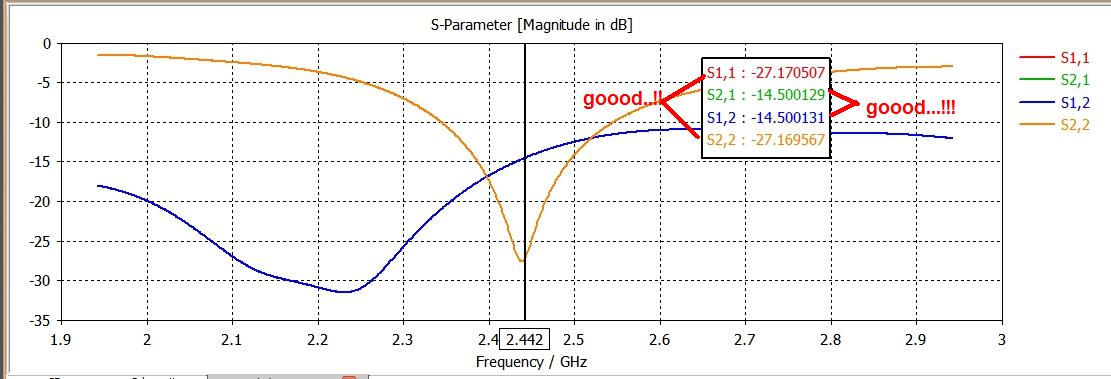

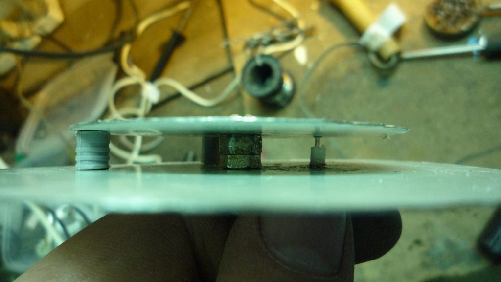

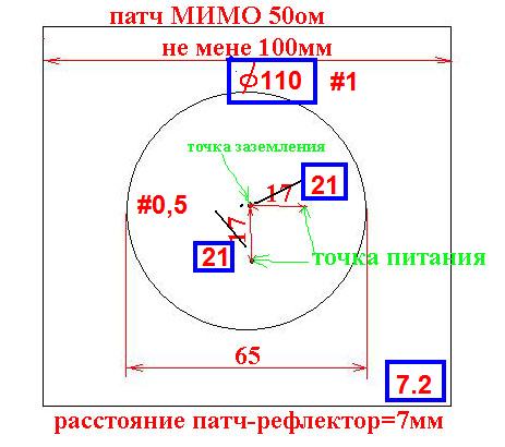

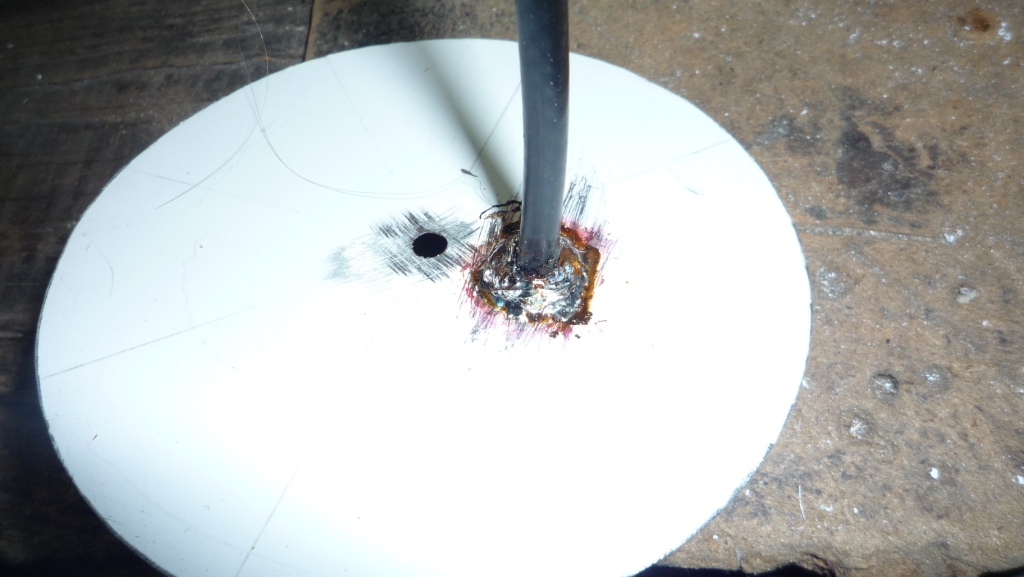

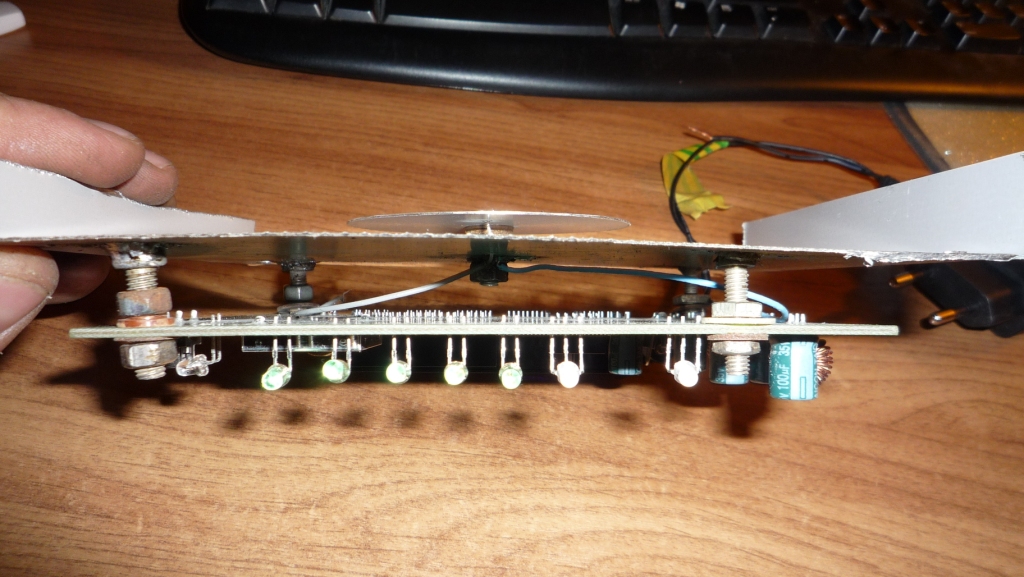

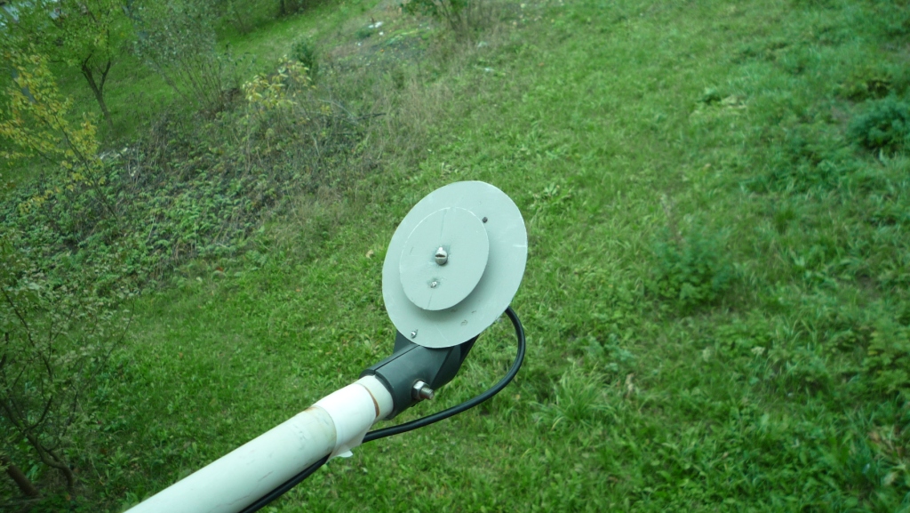

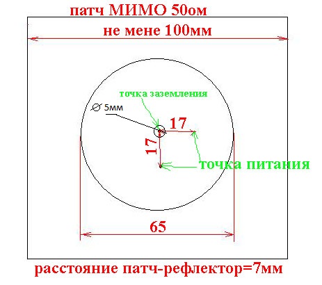

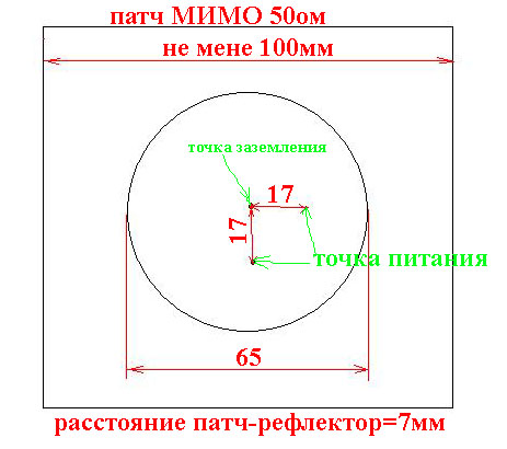

За точку доступа был взять dir-300 с заводской прошивкой на борту штатная антенна заменена патч mimo 50 ом с одной точкой запитки . Всё было смонтировано в пластиковый контейнер для микроволновок и вынесено на улицу за креплено на мачте высотой 8 метров.
На втором этапе пришлось повозиться.

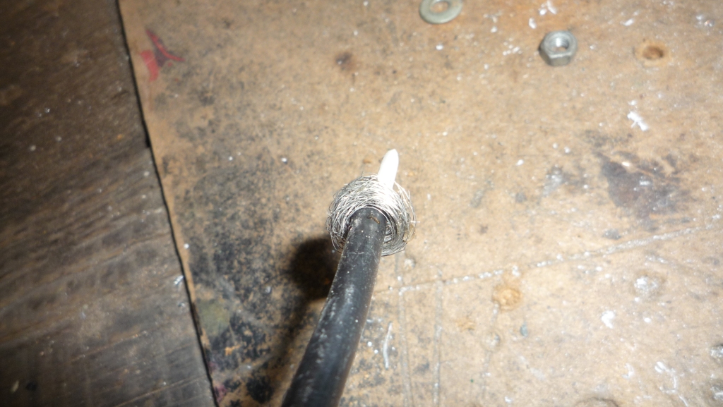

В качестве приёма wi fi был использован свисток tl-wn722n штатная антенна заменена патч .
Сделан usb удлинитель длинной с витой пары 15 метров свисток и флешка определялась без проблем , внешний жесткий нет .
Начались испытания .
Антенны настроил так чтобы они смотрели одна в одну .
Но скорость интернета был очень слабая (560/ 147 кбит/с ping 206 ) при заявленной 2048/512 Кбит/с).
Как я не крутил ни вертел антенны ничего не мог настроить .

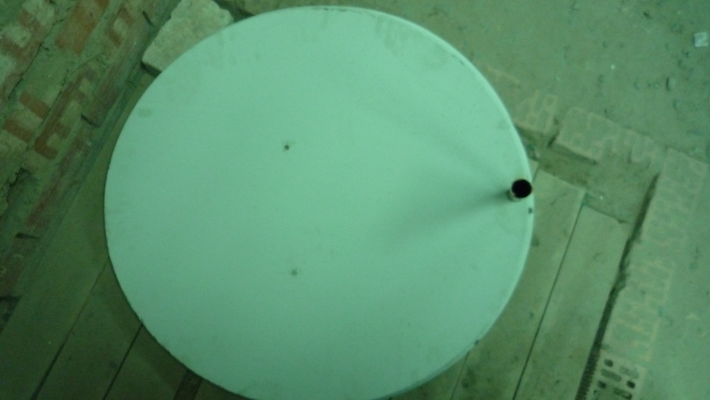

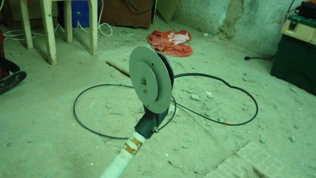

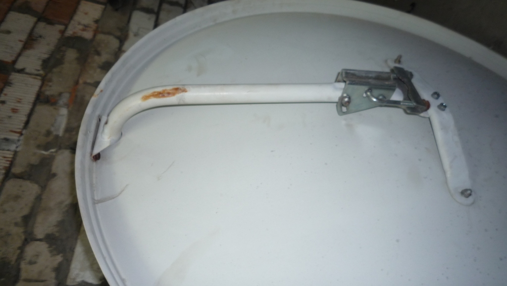

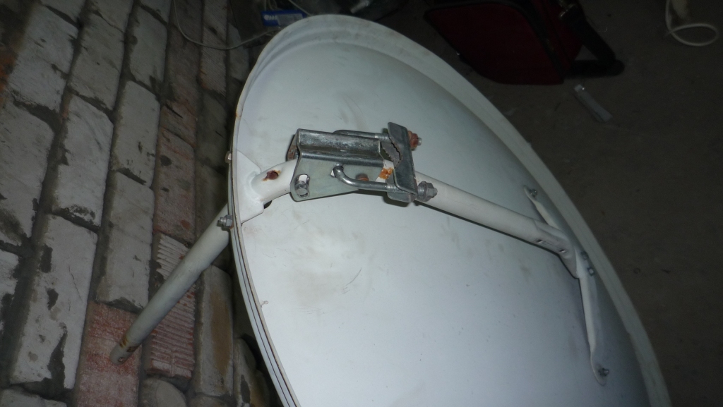

Решил поэкспериментировать с давно завалившей со спутниковой тарелкой .

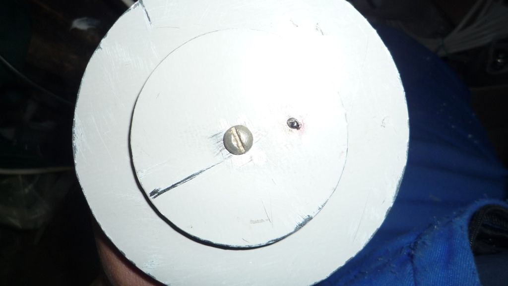

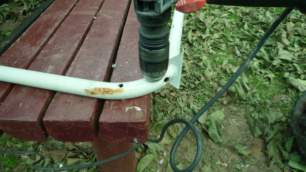

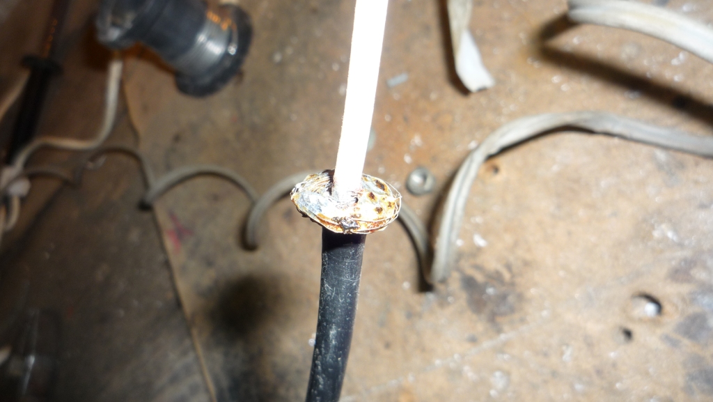

Пере сверлил крепление вместо мультифида установил патч .
Провёл испытания на земле ловились точки wi-fi удалённые на 300 – 400 метров - меня это сильно вдохновило.
Еле дождался следующего дня чтобы провести испытания.

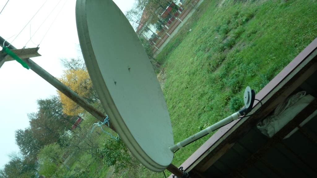

Утром не завтракая полез на чердак установил тарелку на правил в сторону своей точки wifi и тут я просто офигел (2мбит/ 509 кбит/с ping 97) ютуб летает, страницы грузятся за секунду. На улице сегодня целый день льет дождь линк стабильный !!!
Но впереди ещё снег и грозы !
p/s антенна установлена под крышей.
Небольшой фотоотчёт прилагается
Большое спасибо - Quinta !
