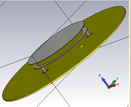

MIMO облучатель
    MIMO облучатель
    ,,, проще, так не могу ...
    ,, эллиптическая поляризация...

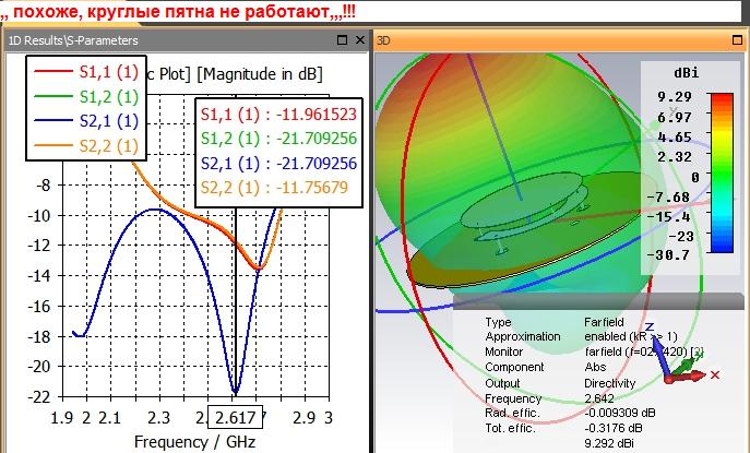

    ,,, могу и так ...Нажмите на изображение для увеличения.

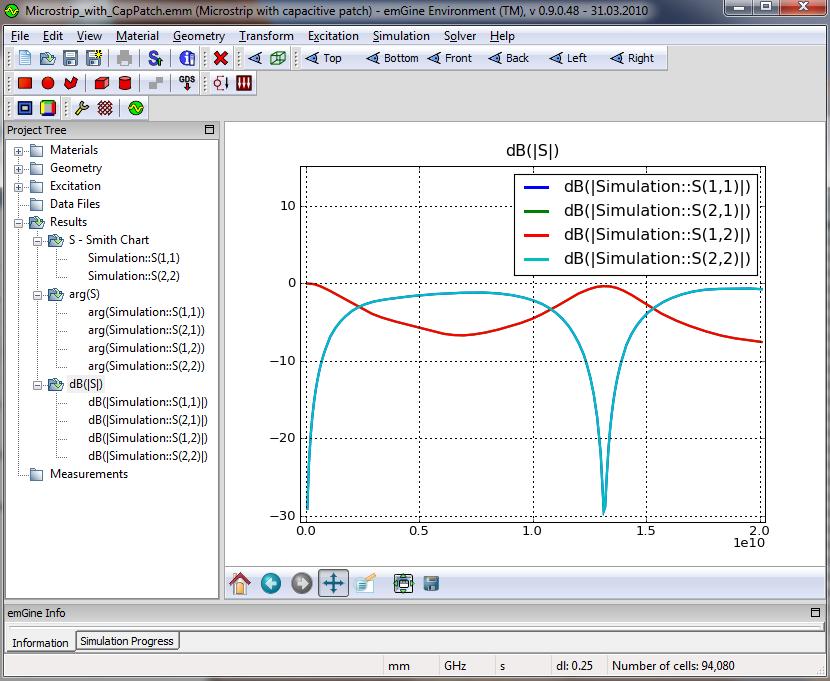

      Jomy привет, если ты посмотришь на график S2,1 (развязка между портами), то увидишь, что один порт будет глушить другой шумами(развязка в этом облучателе очень низкая), так как в таких mimo антеннах порты становятся источником шума(помех)!!!
        http://www.antenna-theory.com/definitions/sparameters.php

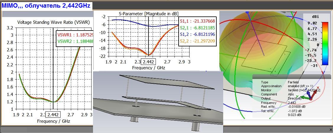

          Jomy, я вижу что развязка -5, а должна быть -20!!!??? И что дальше???
