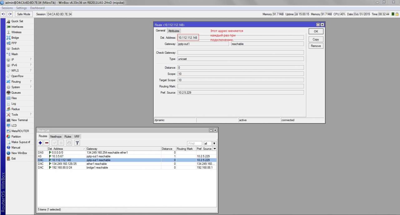

Добрый день уважаемые. Возникла потребность в удаленном подключении к FTP серверу посредством VPN. Доступ к интернету получаю через микротик. Динамический с белым IP. При создании тоннеля на компе все работает. Подключаюсь к фтп без проблем. Создал соединение PPTP на микротике. Запустил. Не работает. Добавил затем статический маршрут. Пинги на фтп пошли. Но с компьютера не получается зайти. Подскажите пожалуйста какие еще нужно добавить правила либо маршруты. Firewall пустой. Скрины прилагаются. Заранее спасибо.

Сообщение от pincher1 Посмотреть сообщениеЯ так понял, мне просто теперь нужно натить 2 сети (мою внутреннюю в удаленную).
Нужен маршрут до удалённой локальной сети через IP адрес удалённого VPN сервера, который надо прописать на вашем роутере. И наоборот, на удалённом VPN сервере должен быть прописан маршрут до вашей домашней локалки. После чего можно обращаться к удалённому ftp сервису по его локальному адресу.
