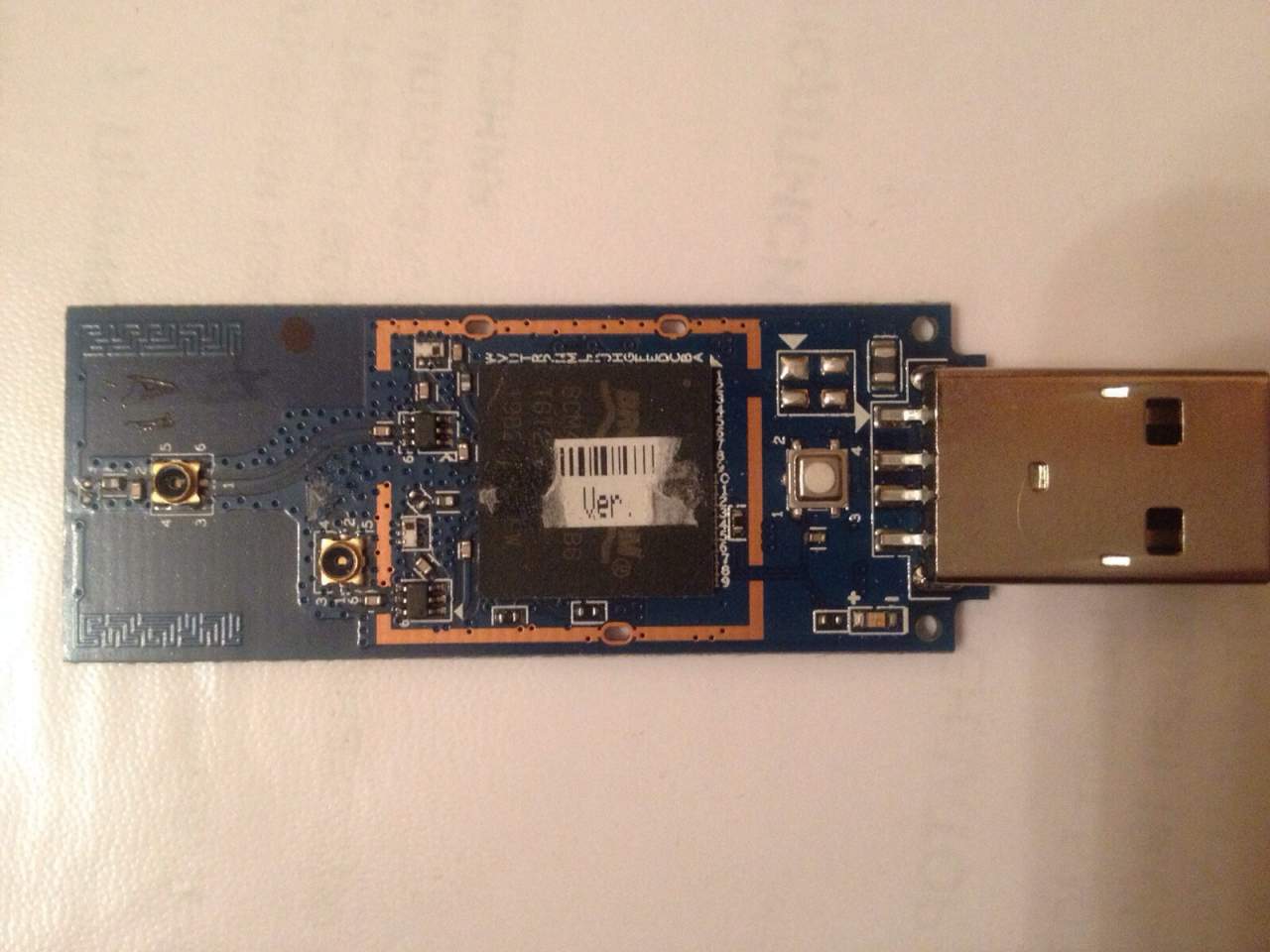

    Товарищи! покажите пожалуйста куда припаять биквадрат к адаптеру. Заранее огромное спасибо откликнувшимся!

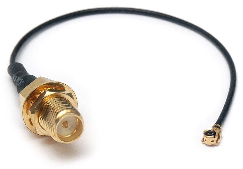

          Смотри, там два разьема, можно как предлагает Jomy воспользоваться переходниками (Пигтейлами) или отпаять эти разьемы и впаять хвостики к площадкам для пайки разьема, если поищешь как паяется хвостик к площадке, есть и на этом форуме и на ютуб. Если у тебя аппарат мимо, то нужно паять две антенны.

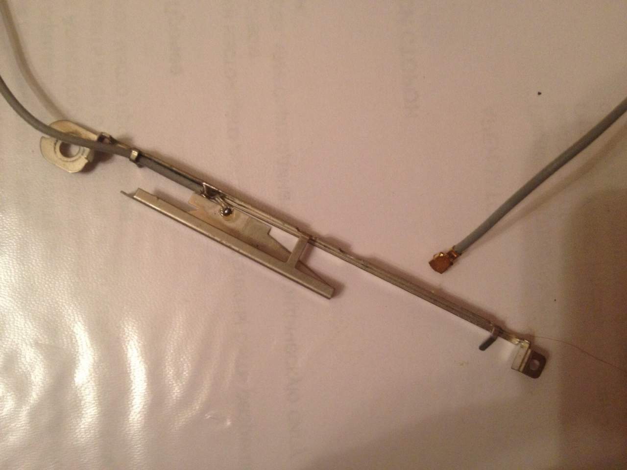

            Ага, приблизительно понял. У меня еще имеется две wi-fi антенны из ноута, по сути их можно оба прикрепить к разъемам а другие концы припаять к биквадрату?

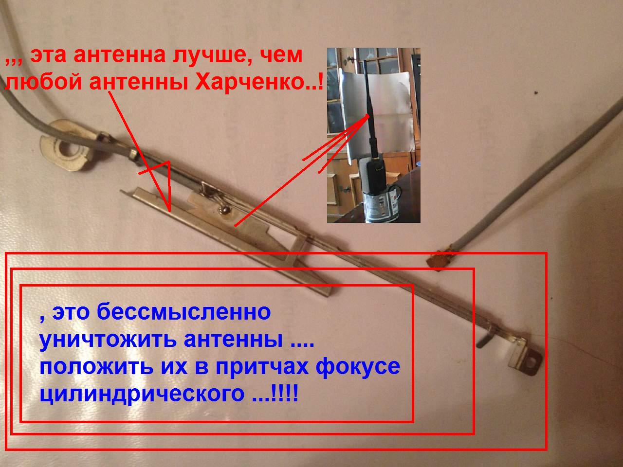

              Антенны которые ты выдрал от ноута, я так думаю работать нормально не будут, поскольку как ты можно заметил, там стоит фольга на всей площади по корпусу, так что если хочешь направленную антенну проще всего сделать патч, или Харченко.
