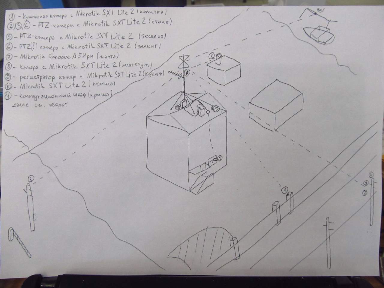

Что имеем:
Расстояния:
(8) 300 метров по прямой на такой же высоте;
(2) (3) (4) 45 метров по прямой, но метра на два ниже;
(5) 30 метров по прямой, но метров на восемь ниже;
(1) аналогично предыдущей, но метров на шесть ниже;
(6) 70 метров по прямой, но тремя метрами ниже.
Вопрос: какую антенну лепить на (7)?
Пояснение: думал всенаправленную TL-ANT2412D купить, но там по вертикали 12° только угол, боюсь, что не взлетит.
