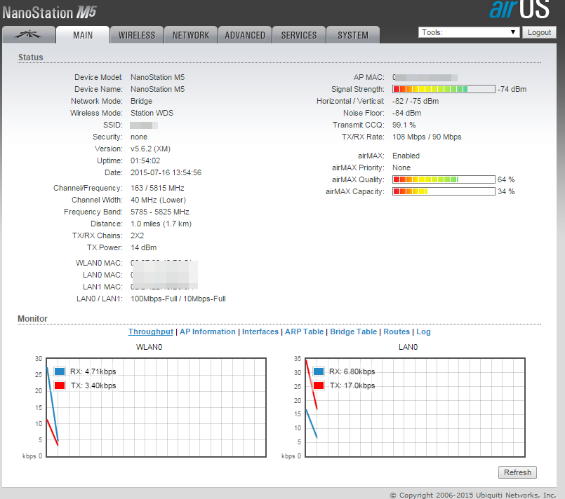

    Здравствуйте, спецы.
    Существует проблема со скоростями. Конфигурация сети такая: оптика Erisson от РТ точка Wi-Fi -> TP-Link
    TL-WA701ND -> NS Loco M5 в режиме AP -> NS M5 -> D-Link DAP-1155 в режиме AP - свич.
    На NS M5 настройки и показатели такие:
Название:	2015-11-28 00-16-12 Скриншот экрана.png
ID:	234913 Нажмите на изображение для увеличения.
Название:	2015-11-28 00-17-03 Скриншот экрана.png
ID:	234914 Нажмите на изображение для увеличения.
Название:	2015-11-28 00-17-35 Скриншот экрана.png

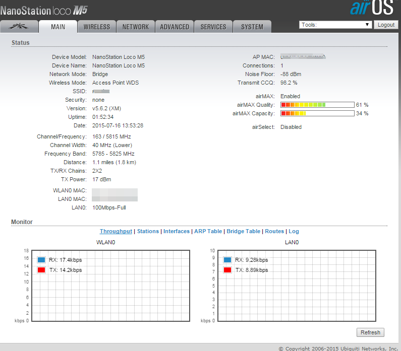

    На NS Loco M5 настройки и показатели такие:
Название:	2015-11-28 00-20-53 Скриншот экрана.png
ID:	234916 Нажмите на изображение для увеличения.
Название:	2015-11-28 00-21-35 Скриншот экрана.png
ID:	234917 Нажмите на изображение для увеличения.
Название:	2015-11-28 00-22-10 Скриншот экрана.png
    Отдача с оптики (в начале которая) - 50 Мбит. В конце, после длинка, на компе - закачка с торрентов и напрямую - 35 Мбит максимум, страницы открываются еле-еле, видеохостинги - проще скачать, смотреть невозможно.
    Показатели спидтеста - полный мрак: 0,90/0,45
    В чем может быть проблема?
    Откуда столько шумов ? :wacko:

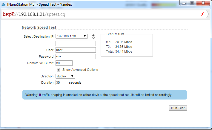

                  Расстояние,прямая видимость,наличие железных крыш перед точками, высота подвеса? Как об этих параметрах догадываться ? внутренний спид-тест что показывает?
                    1,6 км, прямая, железные крыши ниже намного, локо на 6-м этаже, нс - на крыше 3-хэтажки. Внутренний спидтест:
Название:	2015-12-02 23-28-39 Скриншот экрана.png

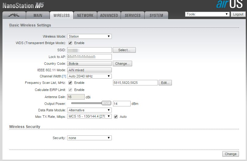

                      1 Отюстировать антенны
                      2 поднять мощьность до 20 -21 дб
                      3 включить наноса базой , локу - клиентом
                      4 включить дистанцию на автомат
                      5 выключить аирмакс
                      PS. полосу поставить 20Мгц
                      Последний раз редактировалось jass66; 03.12.2015, 17:54.
                        у НС максималка 14 ДБ, у локо - 17.
                        дистанция на автомат включена.
                        20-ку ставил (индонезию включал, там, кстати, максималка сигнала и была 21)
                        аирмакс тогда же выключал
                        единственное - антенны по лазеру не юстировал, только по биноклю.
                          Compliance test поставить и тогда добавить мощьность.
