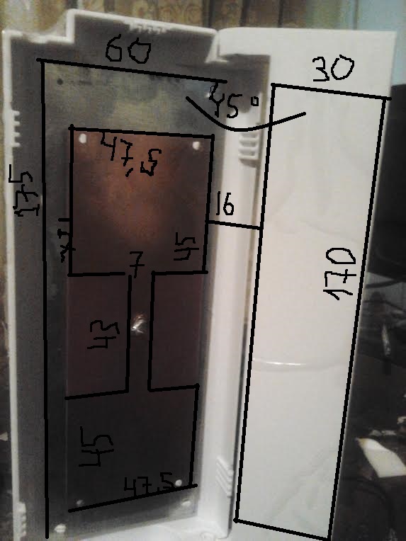

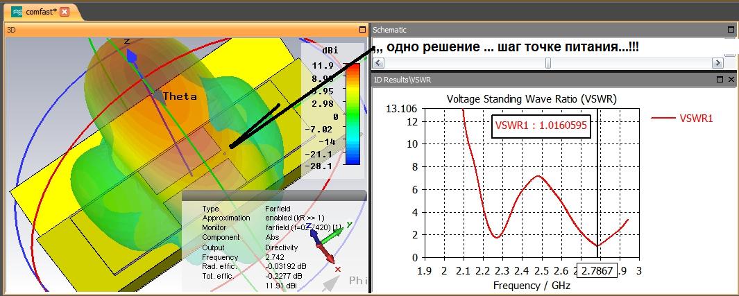

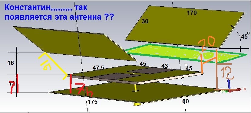

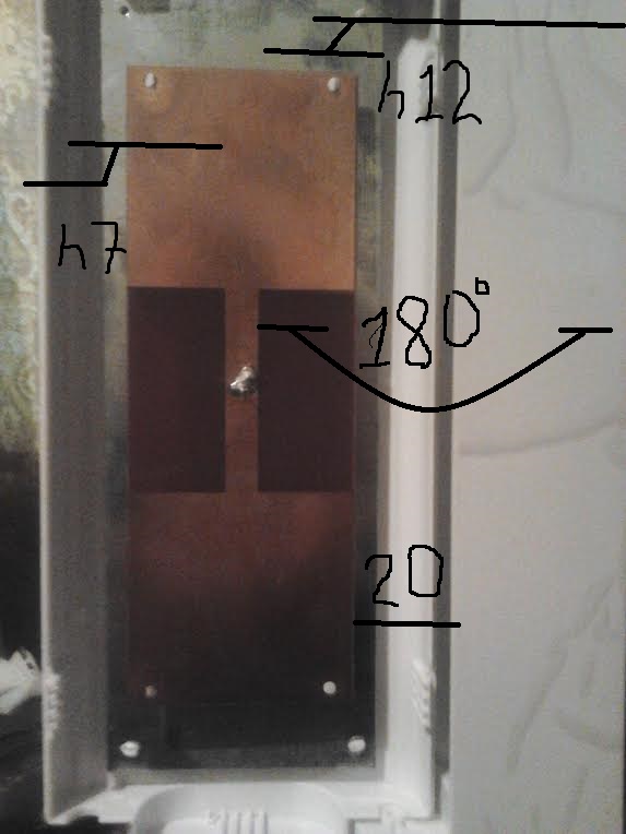

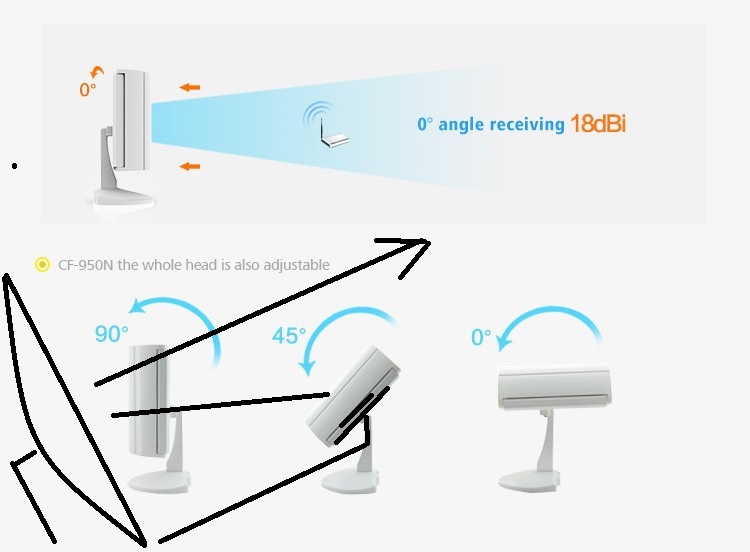

Сообщение от lipton Посмотреть сообщениеВы посмотрите, где и как сделана запитка!
Она в принципе не может работать нормально...

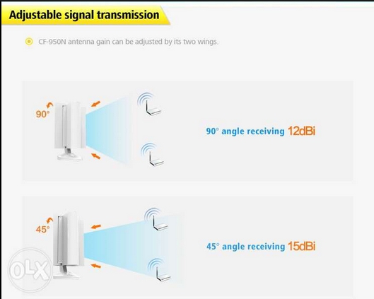

Судя по рекламной картинке, один луч вверх, другой почти параллельно земле..
Сообщение от Aleks07111971 Посмотреть сообщениеКакой цена сего чуда техники? Сколько вам надо таких нашлепать? Ну читать тонас бесплатно государство научило.
Сообщение от sgser Посмотреть сообщениеМожет они так задумали, два луча..))
Она в принципе не может работать нормально...в таком положении самый лучший прием с открытыми на 45*,180* лопастями.
А сколько реально имеет усиление такая китайская антенна ?
