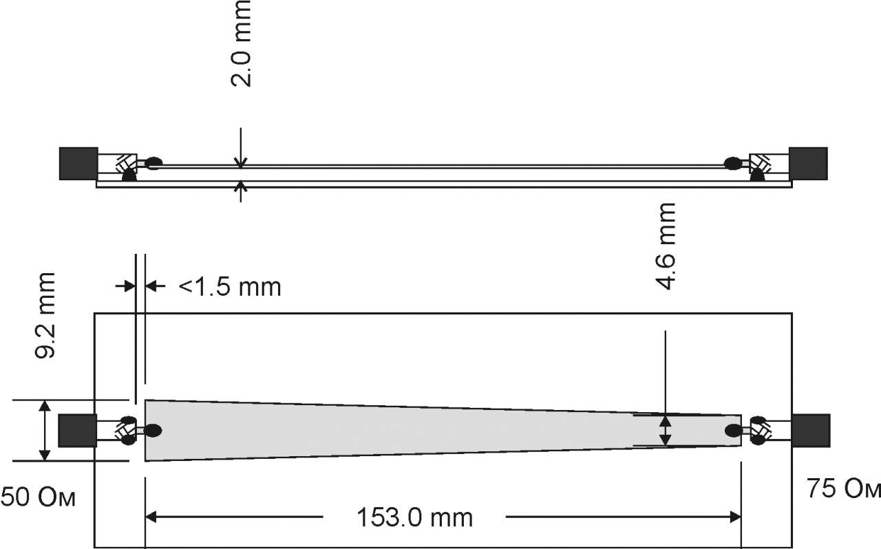

    Нереально так спаять на табуретке.
      #17
      Ну подскажи более технологичное решение, обсчитаем)
      Можно еще добавить элементы для компенсации реактивности выводов, но это уже ножницами не вырежешь)
      При ошибке реализации например :
      Криво вырезали, с одной стороны получилось 9мм, а с другой 5 мм:
      при длине выводов 0,5мм КСВ не превышает 1,15
      при длине выводов 1,5 мм КСВ не превышает 1,3

          #19
          Что получиться когда добавить емкости (хомут) на оплетке?
            #20
            [ATTACH=CONFIG]21914[/ATTACH]
            Узкий конец - 75.

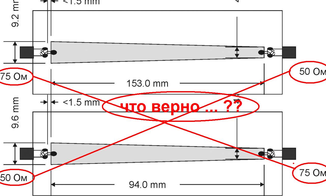

                #22
                Оба верные..

                    #24
                    Оба верные..
                      #25
                      Jomy, 1-й чертеж это вариант реализации твоего предложения

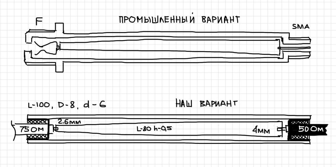

                          #27
                          У меня тоже есть предложение, как вы думаете достойно оно внимания?
                          Трубка диаметром 8 мм, внутренний диаметр 6 мм, длина 100 мм; полосок длина 80 мм, ширина 4-2,6 мм, толщина 0,5 мм.
                          Мне кажется с трубкой проще, и стыковать кабели, и экранирование обеспечить. Длиной можно двигать резонанс. В промышленном исполнении можно ставить на один конец F-маму, на другой SMA.

                            #28
                            Думаю, достойно, только при моделировании надо нарисовать все: лепестки F-ки, центр. жилу SMA, центр жилу кабеля (75 Ом) и т.д.

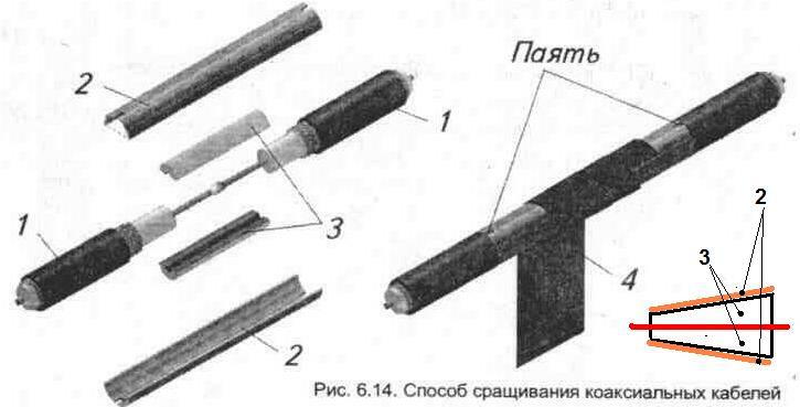

                              #29
                                #30
                                Сергей, если не трудно, можете прогнать упрощенный вариант в HFSS, чтобы удостовериться в результате?
