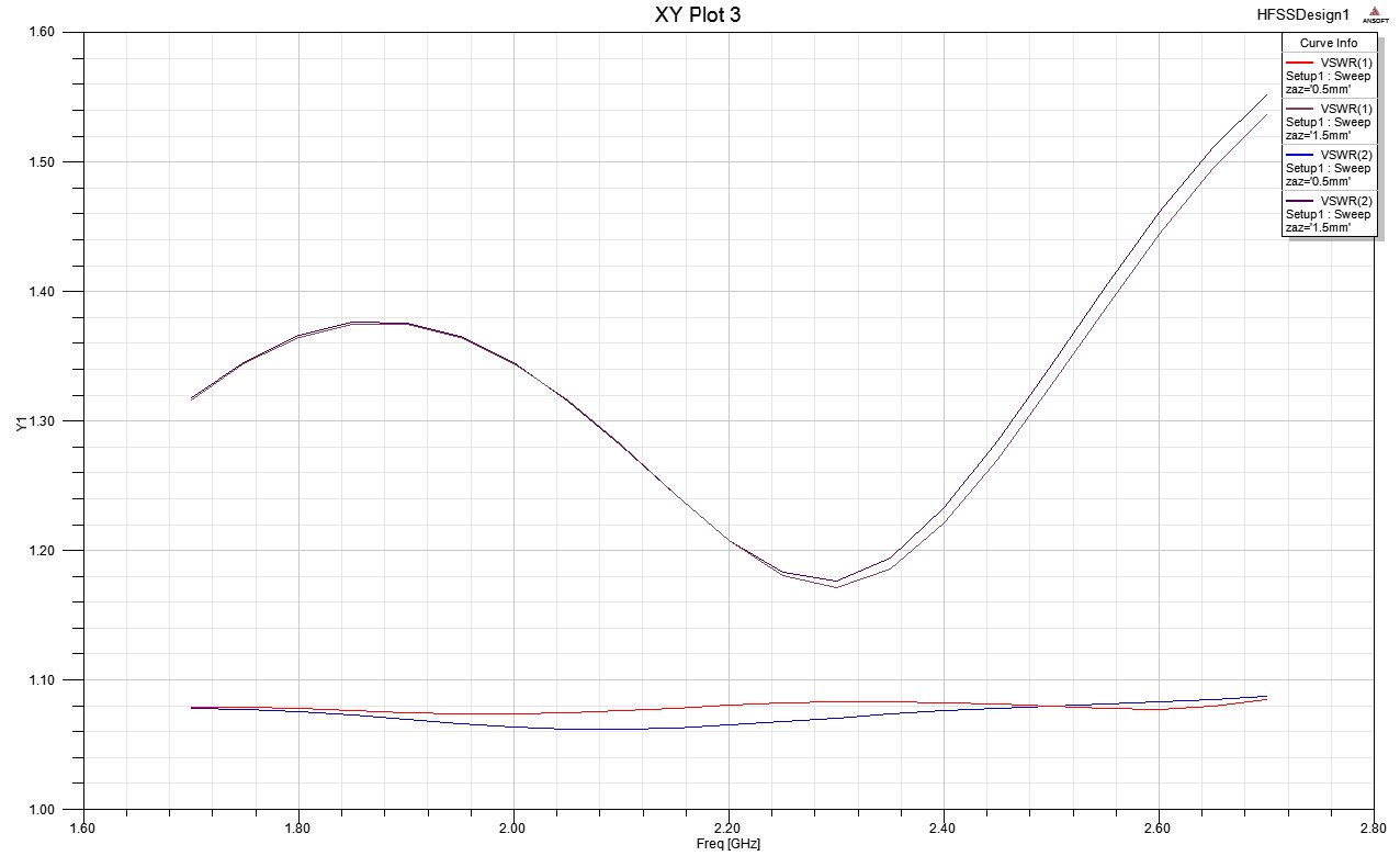

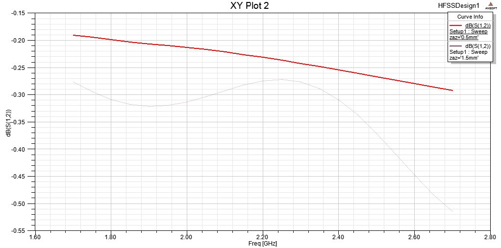

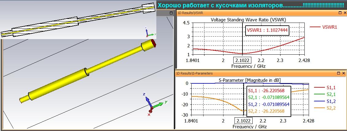

    [ATTACH=CONFIG]21920[/ATTACH][ATTACH=CONFIG]21921[/ATTACH]
    Провел моделирование при использовании кабелей типа RG174 и SAT703. Вот графики КСВ и S21, электромагнитный анализ подтверждает согласование, но вот потери увеличились (до 4%) и равны потерям при простом стыке этих кабелей(
    Варианты расчета приведены для длины центрального проводника 0,5мм и 1,5мм.
ID:	221683 Нажмите на изображение для увеличения.

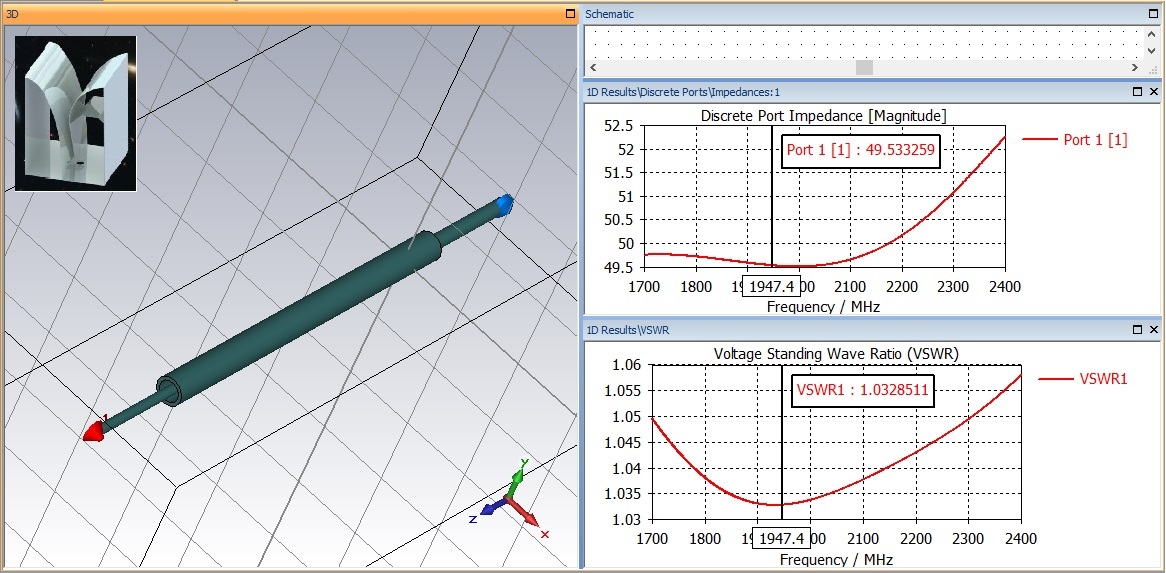

    Vodkaman, подумай, какую распространенную трубку выбрать для реализации твоей идеи.
        Я выбрал трубку от телевизионной Яги, у меня после переделки двух антенн на диапазон 900 МГц много обрезков осталось.
        Добавил кусочки эквивалентов кабелей 1/4 длины волны:

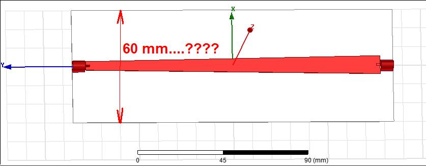

            #35
            Да, 60mm.
              В такой узкой трубке, сложно наверное потом на практике отцентрировать проводник..
                #37
                Можно центрирующие кружочки с прорезями разной высоты сделать. 3 шт. думаю достаточно будет.

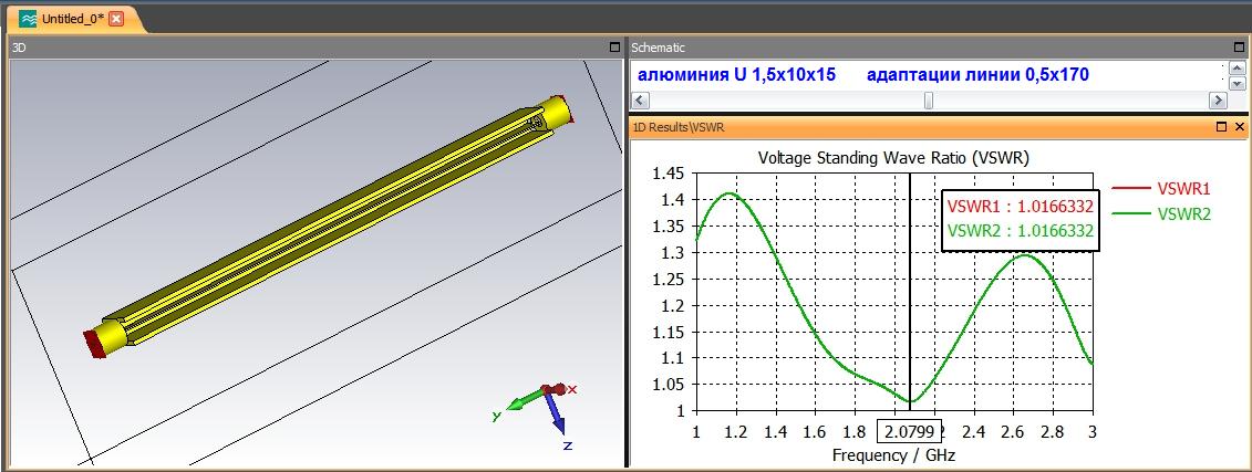

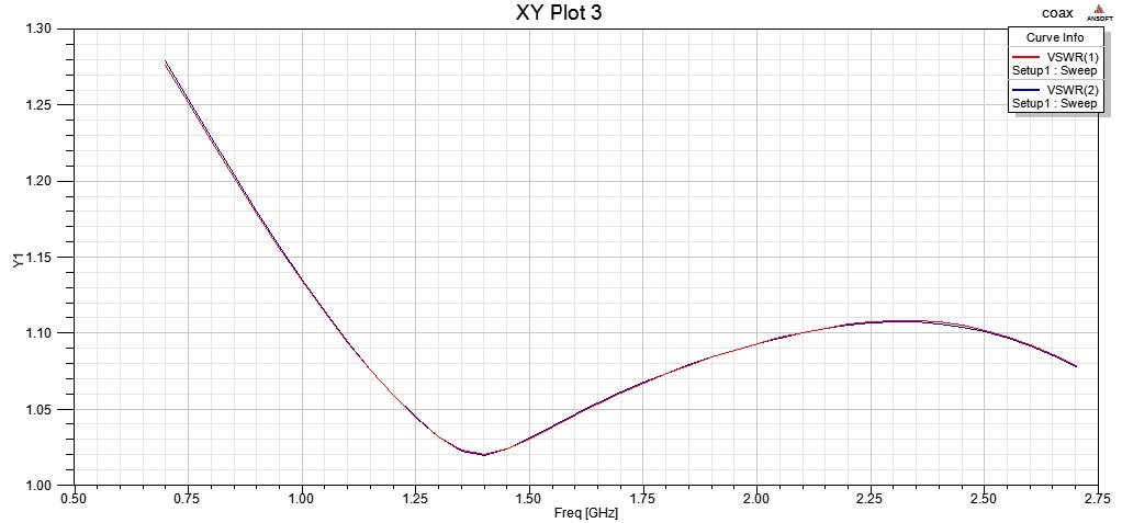

                  Сергей, если не трудно, можете прогнать упрощенный вариант в HFSS, чтобы удостовериться в результате?
                  Упрощенная версия работает.
                    #39

                      #40

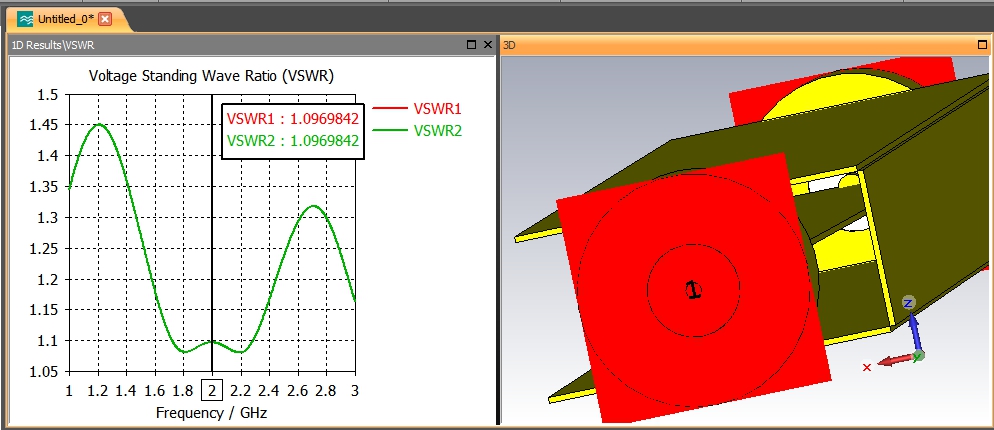

                      Сергей, спасибо! Скажи, а есть способ импортировать HFSS файл в CST?
                        #41
                        iges подойдет?
                          #42
                          iges подойдет?
                          Да мне собственно, график КСВ хочется посмотреть. Выложи, пожалуйста, если нет каких-то скрытых причин этого не делать.

                              #44
