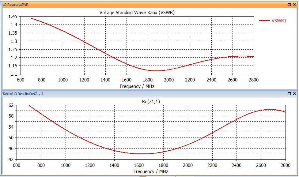

      #62
      HFSS, для этой геометрии трансформатора, даёт несколько другую картину.
        #63
        Uve, спасибо! Мне как раз нехватает проверки в других программах, чтобы понять истинную картину мира. Я попробую пересчитать с другими установками, посмотрим где находятся общие точки этих двух программ.
        Но в целом, результат отличается не драматически?
          #64
          Прогнал через адаптивный меш, программа сказала, что она теперь натренировалась и выдала следующую картину:
          Больше похоже на правду, но считала очень долго. Буду корректировать геометрию...
            #65
            Я в CST без адаптивного меша вообще не считаю.
              #66
              Ну вот, что подучилось с учетом критики :mda::
              Длина конуса 61мм, остальное то же.

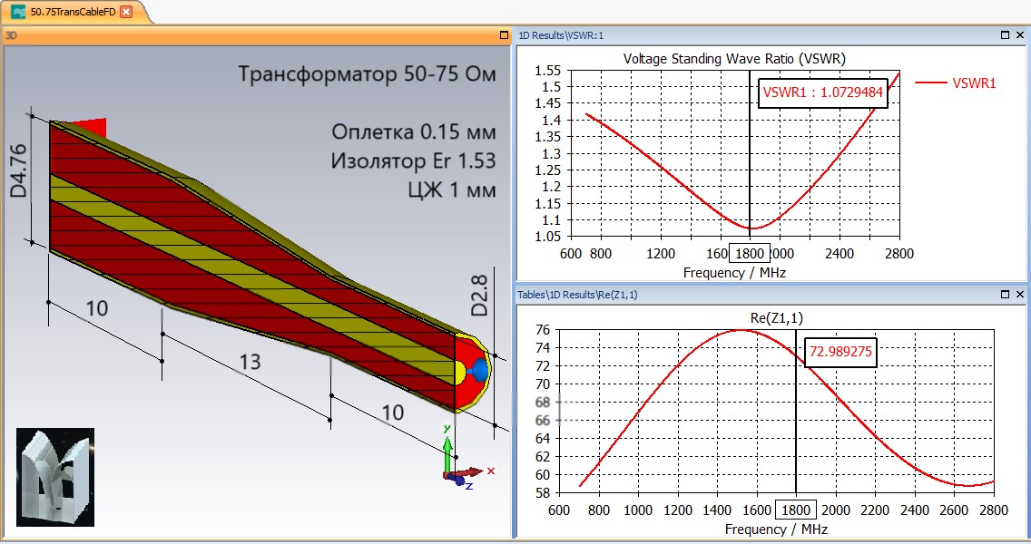

                  #68
                  Очередной вариант трансформатора, на этот раз для измерений антенн 75 Ом. Трансформатор из кабеля 75 Ом. На один конец устанавливается F-разъем (папа-гайка), на другой SMA (папа-гайка).
                    #69
                    А не хочешь попробовать полосковый сделать на текстолите???
                    Одна сторона земля, вторая дорожка. Очень легко подрезать ширину линии. Легко добавить ширины(ёмкости) путём приклейки нашлёпки из фольги... Легко припаять разъёмы любые...
                    Потери пох, ведь это для прибора...
                      #70
                      Да, надо что-то такое делать. Я только не пойму как его проверять.
