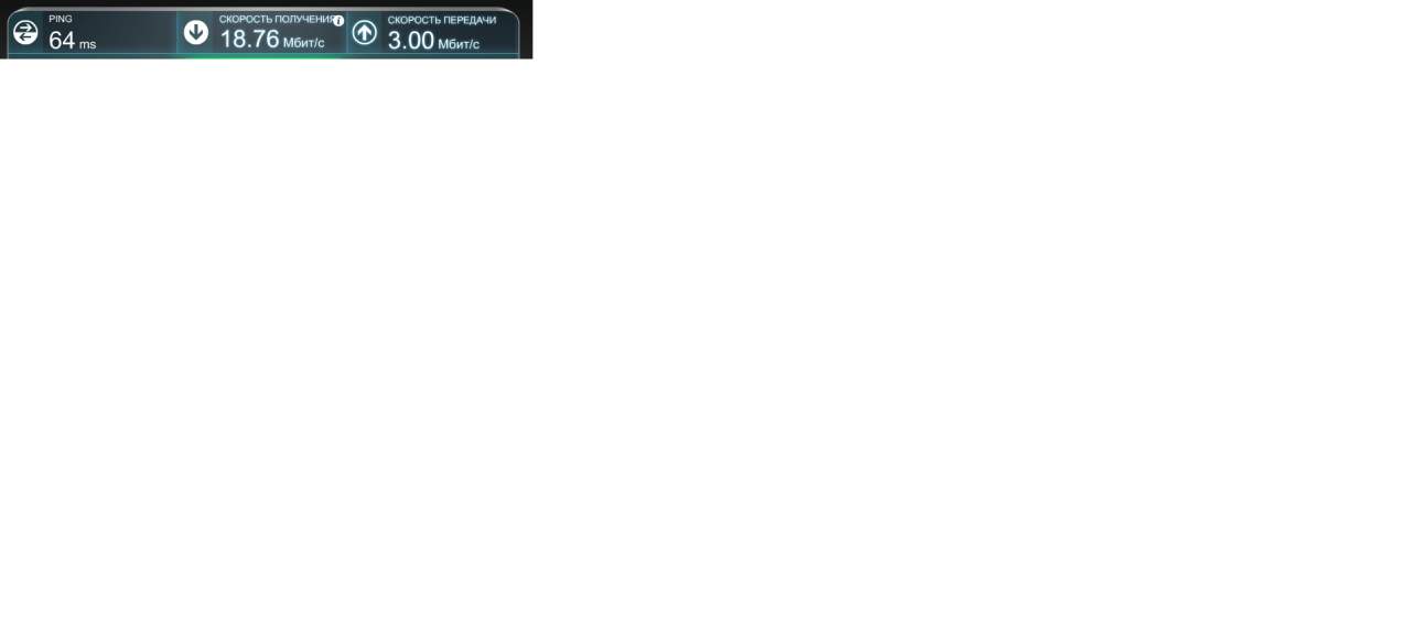

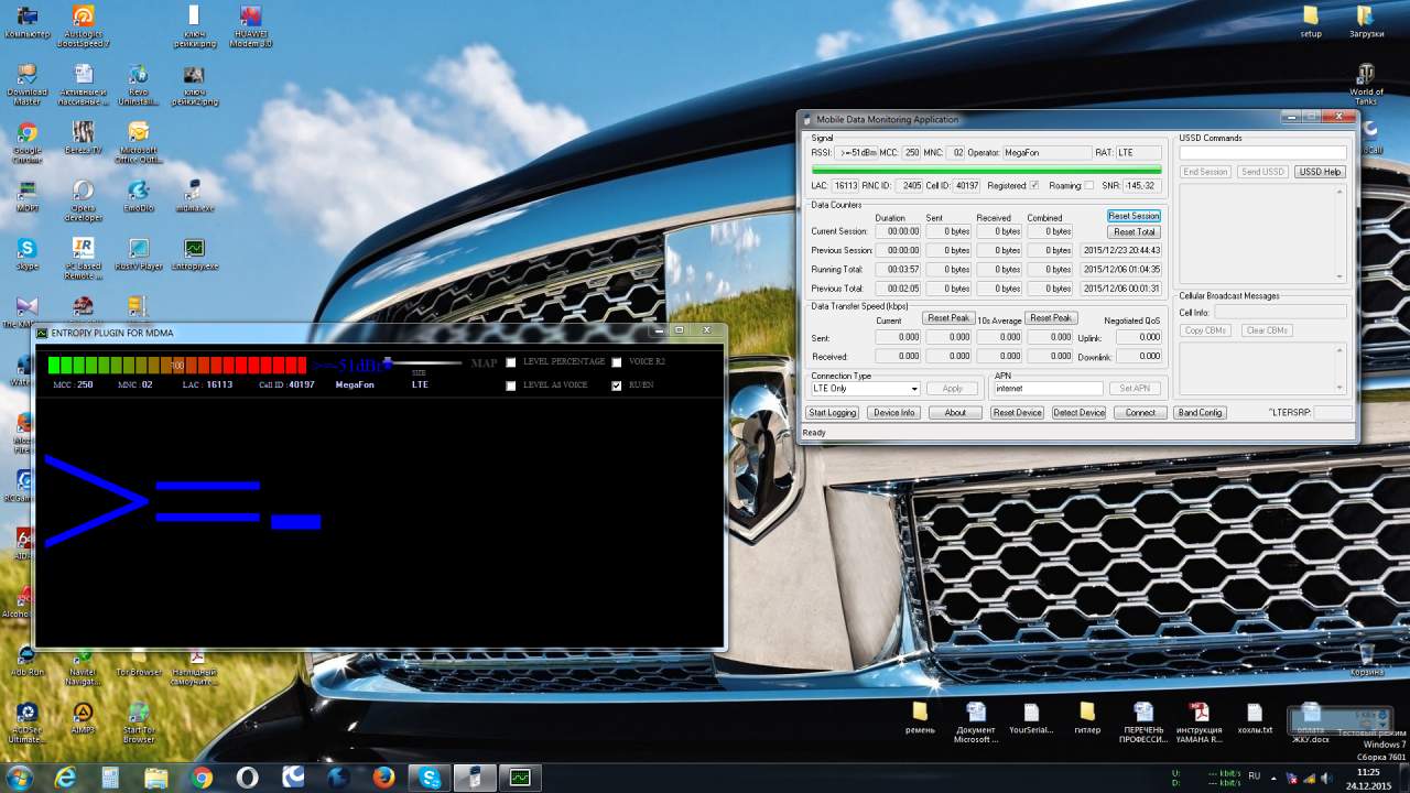

    Добрый день!!! Курю не одну неделю форум, дым с ушей идет... Понимаю что своими руками Мимо не осилю... Сигнал у меня вот такой - на скрине... Увеличивать не куда... От мимо хочу увеличения в скорости загрузки - сейчас 14-17 пиковые скачки бывают 21-25 но это редко. Подскажите реально с помощью мимо увеличить скорость? Если да то что прикупить из наших производителей?
    Буду рад любым советам...:derisive:

        В рф нет ни единого оператора с лте в мимо.
        От мимо ничего не получить. Максимальная скорость только на ненагруженых базах. Обычно в глубинке на базуху у оператора не больше 30 мегабит. Как правило меньше. в крупных городах и гигабит есть... но это исключение скорее. Обычно 12-25 мегабит даунстрим и 2-6 апстрим. А больше нету.

          О как... так понятней... в ваших утверждениях не чуть не сомневаюсь, но фирмы по установке своих комплектов утверждают- типо мы начинаем работать от 20 метров и вот на медне рядом со мной кстати поставили комплект с антенной мимо и получилось 60... прям божатся... они и в розницу продают по бешеным ценам (комплект - 10 тыр, антенна 4-5 тыр) но ничего особенного у них нет... Аж подмывает посмотреть... Не верится... но хочется...
            Не в мимо дело... а в антенне.непомню чтоб мегафон мимо ставил. Хотя частотный ресурс по поляризациям у них есть.
            У липтона посмотри любую можно брать http://antenna31.ru/?product_cat=2-500-2-700-mgts-lte

              P.S. Сам сделал 2 Харченко антенны ловят хорошо, в зависимости от поляризации выходит вперёд либо исходящий канал, либо входящий... Но когда включаеш обе изменений 0, как не крути. Максимальная скорость около 40 МБ/с. Городок небольшой 300 тыс.чел. Вот думаю может все в действительности как вы и говорите.
