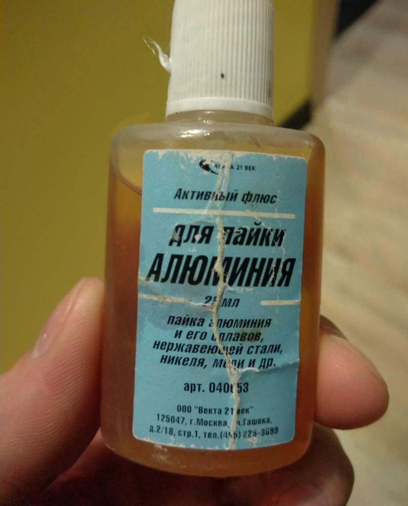

Сообщение от dr.zorg82 Посмотреть сообщениеесть активный флюс. сегодня пробовал паять - нормально вроде

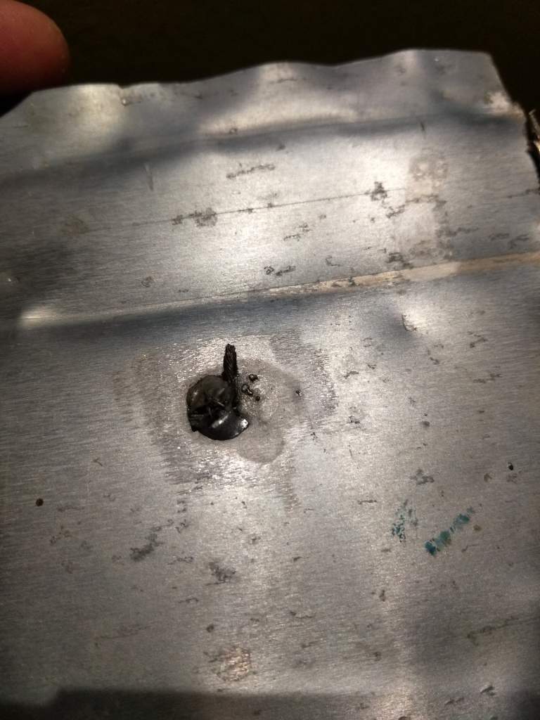

Какой флюс поименяете? Весь ассортимент перебрал в одном радио магазине, хрен там не паятся алюминька к меди!!!)))
я таким же флюсом нерж и алюм паяю... Но не все марки нж и не каждый алюминий паяется хорошо!
Сань, попробуй немного прогреть (до 60-80 град) и потом мазать флюсом и сразу лудить. Иногда только так и получается.Вопросы технического характера в личку не задавайте! Всё-равно отправлю на форум!
только ее нужно тщательно вымыватьСообщение от Aleks07111971 Посмотреть сообщение, в отверстие диска засадил кусок медной проволоки, расплющил(зенканул предварительно), и сверлил уже медь, и паялся к меди.
Сообщение от lipton Посмотреть сообщениея таким же флюсом нерж и алюм паяю... Но не все марки нж и не каждый алюминий паяется хорошо!
Почему блин до этого случая паялось все хорошо?
Я же не про алюминь, я про медь к железу?)))
Боюсь уже всякую фигню покупать, которая стоить нехреновых денег.

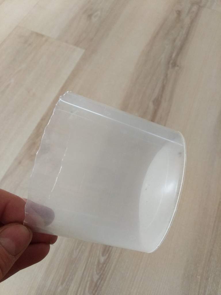

Сообщение от dr.zorg82 Посмотреть сообщениеподскажите пожалуйста какие критерии по подбору пластикового колпачка? именно такого как в первом сообщении нету. есть такой(см прикреп), он толщиной 0,4мм и дно вогнутое
