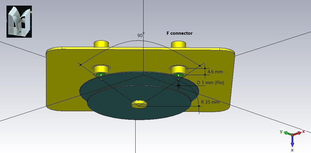

Облучатель 1800, на базе Bester LTE MIMO.

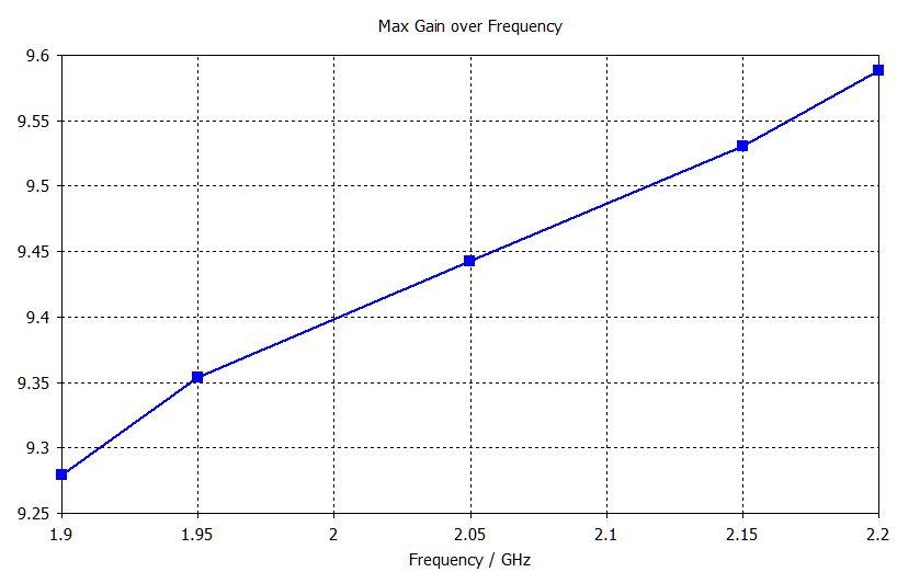

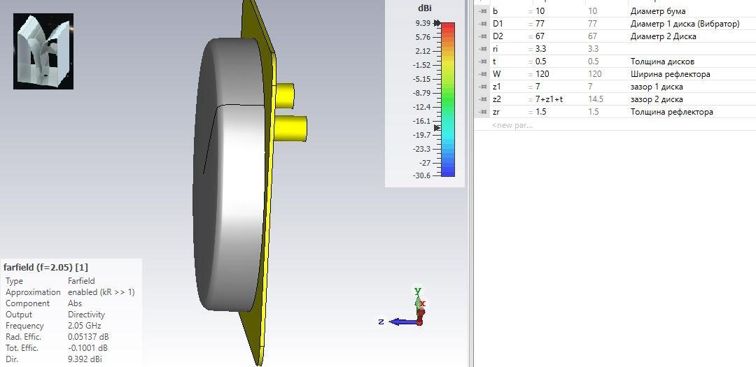

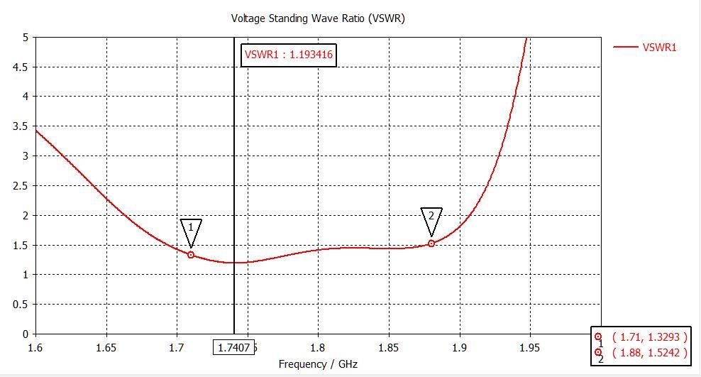

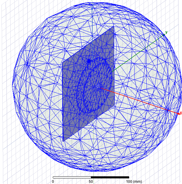

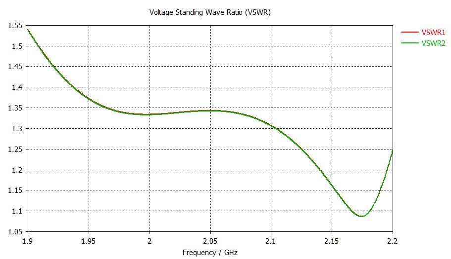

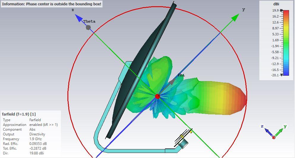

    Погонял облуч в тарелке... Пришлось его немного модифицировать. CST никак не хотела считать с двумя портами, пришлось один убрать. Под 45 гр. тоже результат получался странным. Положение облучателя сильно влияет на КСВ и усиление. Оптимальным, в моем случае, оказалось смещение от фокуса, назад (к держателю) на 30 мм, и вверх (от оси держателя) на 20 мм. Возможно есть лучшее положение, но программа считает очень долго, поэтому решил на этом остановиться. Может соберусь прогнать, облучатель с крышкой...
    .Нажмите на изображение для увеличения.  Название:	FFdish.JPG Просмотров:	0 Размер:	67.4 Кб ID:	322233Нажмите на изображение для увеличения.  Название:	SWRdish.JPG Просмотров:	0 Размер:	71.9 Кб ID:	322234

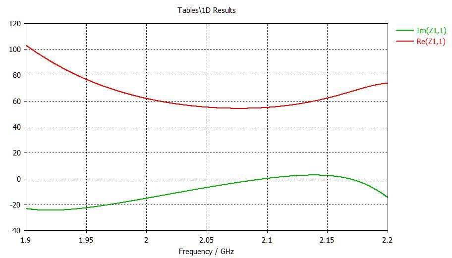

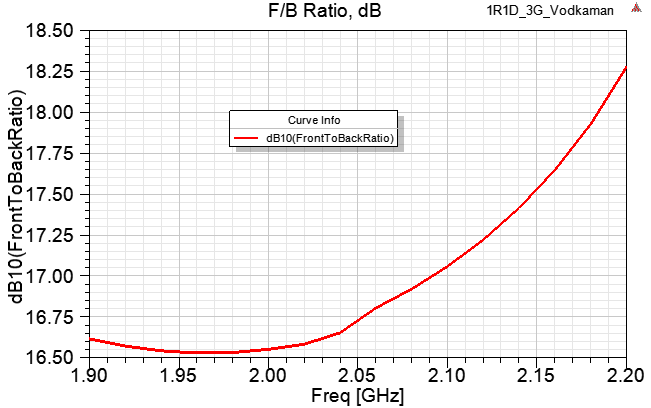

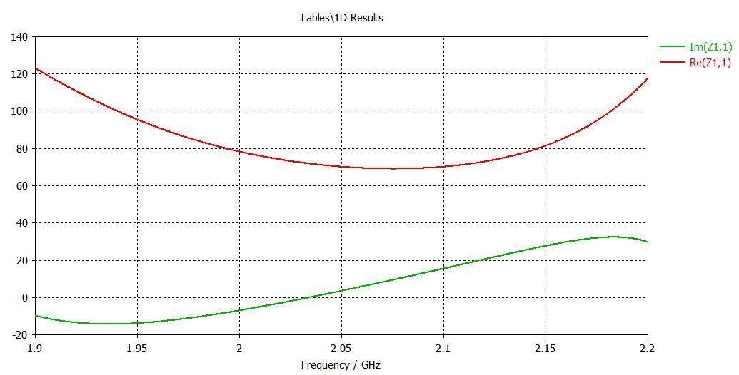

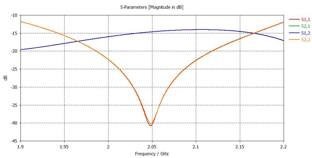

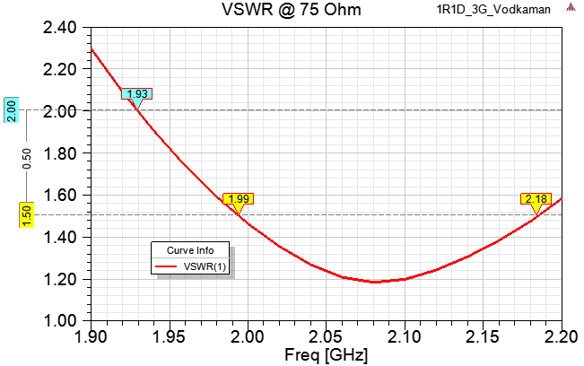

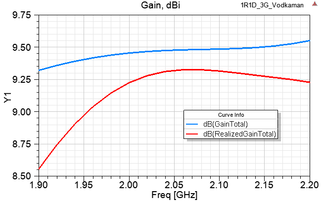

      Неплохой вариант получился для 3G. Можно использовать как облучатель, или как внутреннюю антенну для репитера. В качестве разъема используется F коннектор. Пин из ЦЖ антенного провода.
      Спойлер (+/-) (Характеристики)
      Последний раз редактировалось Vodkaman; 23.04.2020, 10:42.
        1R1D_3G_Vodkaman.zip

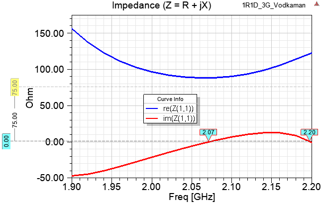

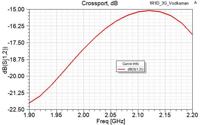

          77 ----> 80 mm
          67 ----> 68 mm
          35 ----> 30 mm
            Без крышки так и будет. Крышка близко к дискам, все сдвигает вниз. Возможно деталировка запитки отличается. Ну и программы разные...

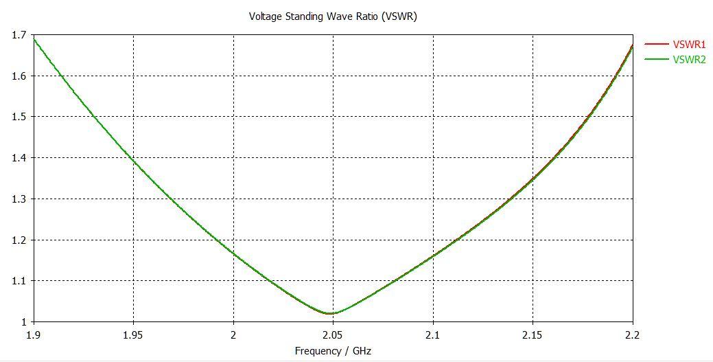

            По размерам Yurik82:

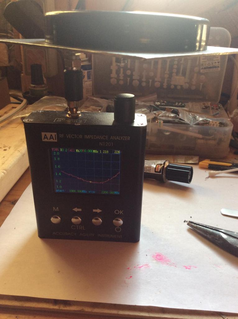

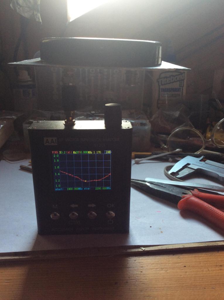

              Собрал вчерне, по своим размерам. В диапазон попал, учитывая тот факт, что используемые разъемы не самые лучшие для этого диапазона, минимальный КСВ - 1.2 совсем неплохо.
              Спойлер (+/-) (Фотки)

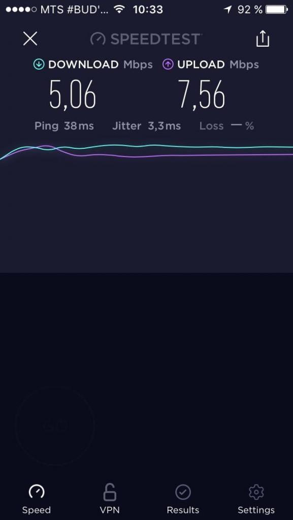

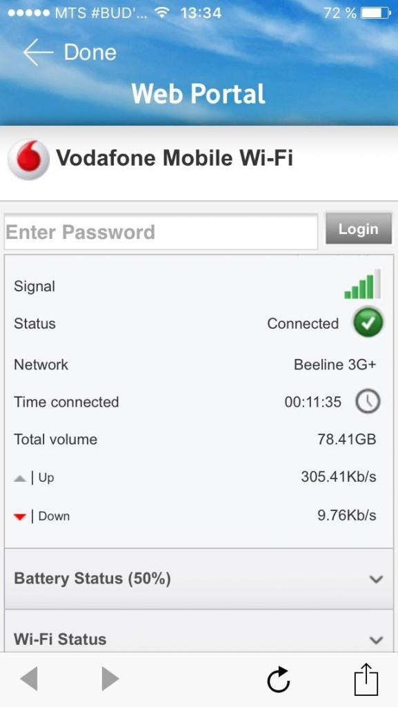

                Провел ходовые испытания, результаты странные. На горочке, где телефон ловит 3/4 G, поймал LTE 1800 на этот облучатель без тарелки.
                Нажмите на изображение для увеличения.  Название:	12AC1AA4-47F3-4E4A-8274-1D2681722A5E.jpeg Просмотров:	0 Размер:	29.6 Кб ID:	322378

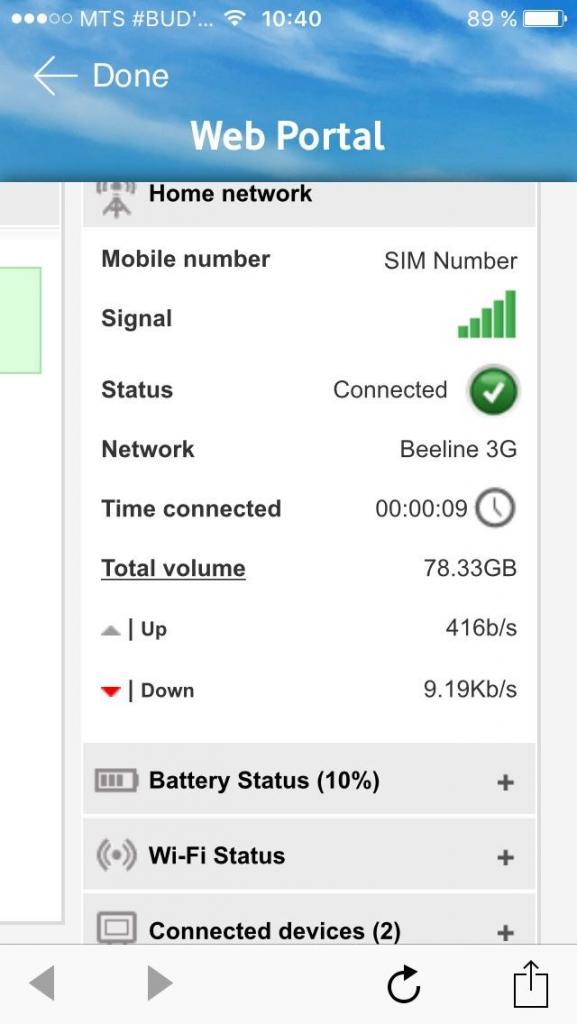

                Поставил в режим “3G only”, скорость на прием такая же, а на передачу 500 kbit/s! Хотя на палкометре полная шкала.
                Нажмите на изображение для увеличения.  Название:	23EFB0FE-908E-4862-8678-B6720791CDBE.jpeg Просмотров:	0 Размер:	50.7 Кб ID:	322379

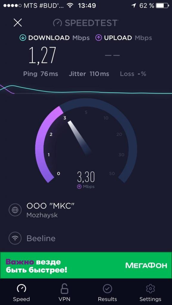

                Вернувшись домой, попробовал облучатель просто у окна, направил в туже сторону что и основная тарелка (Борисово), 4G - 0 палок, но связь устанавливается, 3G - 4 палки.
                Нажмите на изображение для увеличения.  Название:	DB27B785-690F-42EF-B23B-C449CD0B7DFE.jpeg Просмотров:	0 Размер:	47.4 Кб ID:	322380

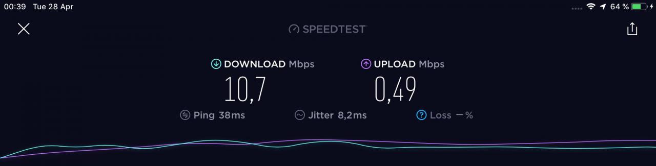

                Скорость при замере резко скачет при старте, потом режется (я так понимаю оператором), но тем не менее, интернет сносно работает и без тарелки.
                Нажмите на изображение для увеличения.  Название:	ACF08141-FF9D-4DD7-B94F-2DAD180AF58D.jpeg Просмотров:	0 Размер:	41.5 Кб ID:	322381
                  Кривые тарелки плохо собирают сигнал рассеянный лесом. Нужно делать антенну на букву Г с широким горизонтальным углом и применять р**р одноватный.
                  Низкая скорость на передачу 500 kbit/s это из-за маленькой мощности модема.
                    Я все таки думаю это политика обсоса. Несимметричный интернет, это мягкий регулятор бесконтрольного использования модемов. Кстати, после того, как я с вашей помощью, подключился к Борисовской вышке, скорость вернулась на свой уровень. Смотрел ролик Романа Литвинова, он там говорит, что в Калужской области, скорость на выгрузку на 1800 никакая.
                      /SPOILER]
                      ксв 1.2 ?! ....идеалисты!
                      если у меня 1.5 получается- ээ..ваще эврика.
                        Я на 2 согласен, но и от 3-х не парюсь. А лучше вообще КСВ-метр не покупать, чтобы не пугаться.
                          ..хахх.ххахх..удивительное совпадение мнений!

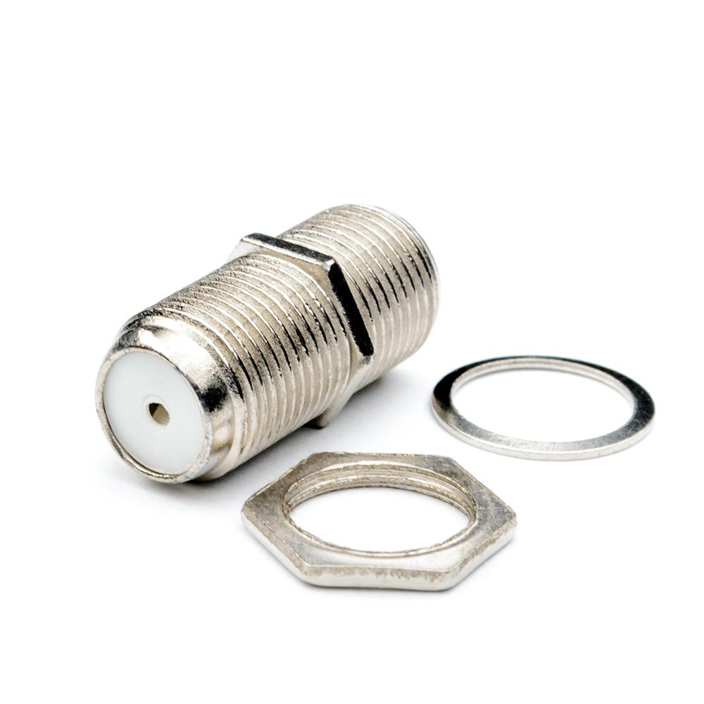

                                Мне интересно, что это у тебя за разъемы такие, что на КСВ так влияют?
