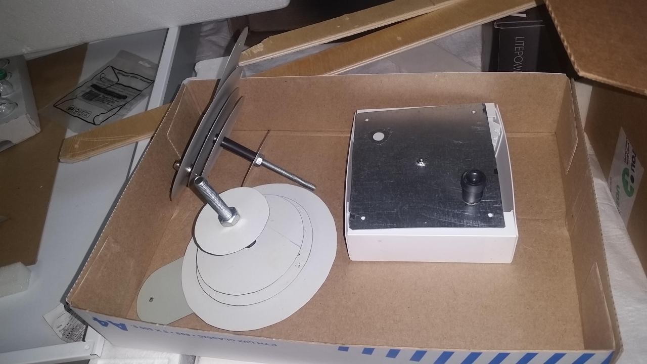

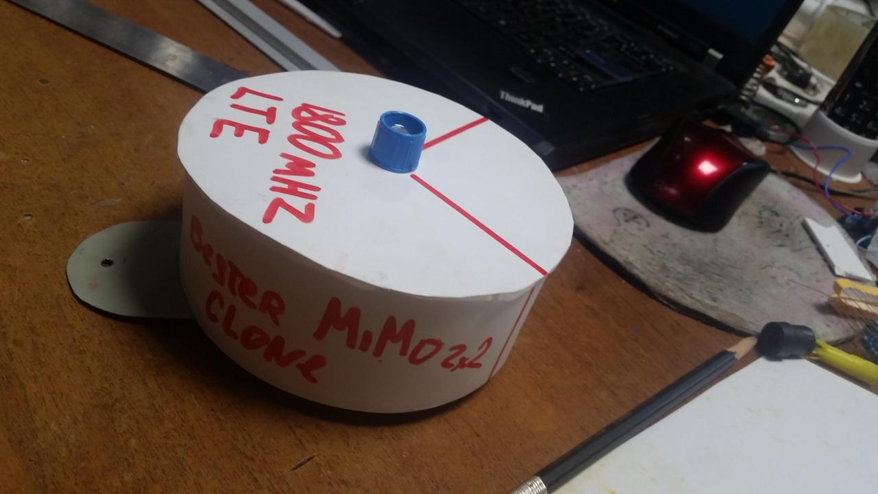

Облучатель 1800, на базе Bester LTE MIMO.
    эта штука что на фото стоит своих денег(10000руб)?
    Облучатель?! Конечно стоит! Штучный экземпляр, хэндмэйд...
    Этот прибор сейчас стОит прилично меньше 10тыр. и он того стОит. Будешь заказывать, бери версию +. Но он подороже...
    Эхх . недождался я эту надпись выше и заказал не + да и чтото как то + и неузрил... ну поиграюся посмотрю...

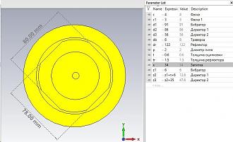

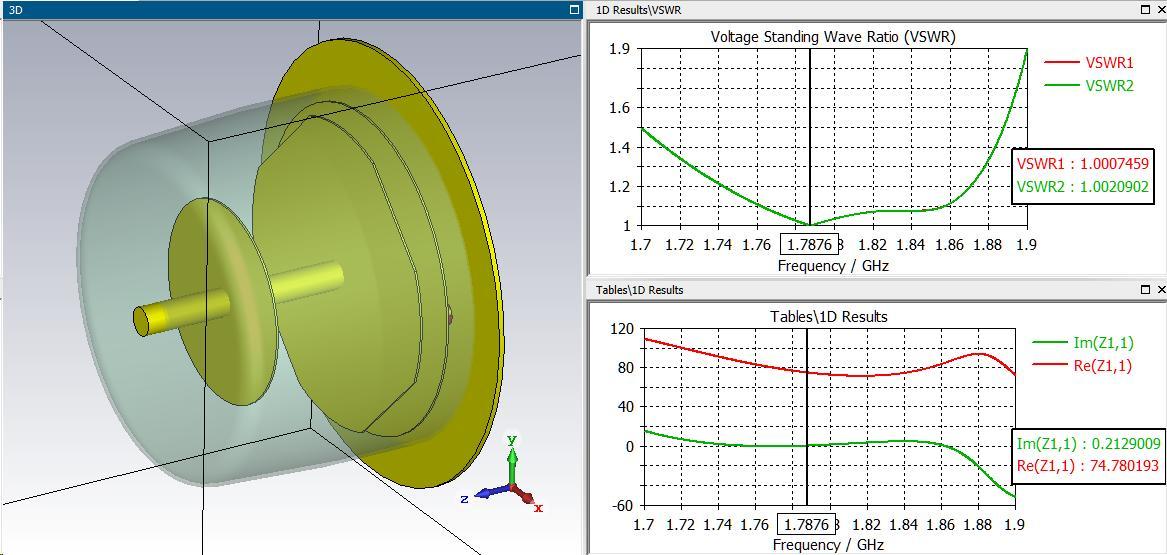

        Собрал облучатель для LTE1800 (B3). В начале сильно расстроился, с крышкой КСВ сильно отличался от расчетного, долго чесал репу, как исправить, потом понял, что я его считал без крышки. Пересчитал, скорректировал размеры, и все заработало.
        Будьте добры скажите, пожалуйста, размеры данного облуча? А главное крышки,я там понимаю она тут влияет на показатели? И Если взять диски 1 мм насколько сдвинуться размеры размеры? Спасибо

            Всем привет. Перечитал полностью всю тему, так и не увидел оригинальных размеров для данного экземпляра (https://www.lan23.ru/forum/node/1055...791#post189791). И хотелось бы с перерасчетом под F - разъёмы (75 Ом)
            Если есть у кого либо, скинет пожалуйста.

                    Уважаемые форумчане. Остановился на данном облучатели (https://www.lan23.ru/forum/node/1055...800#post321800), буду собирать его.
                    У кого есть возможность, пересчитайте пожалуйста в открытом в виде.

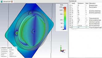

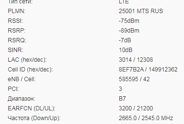

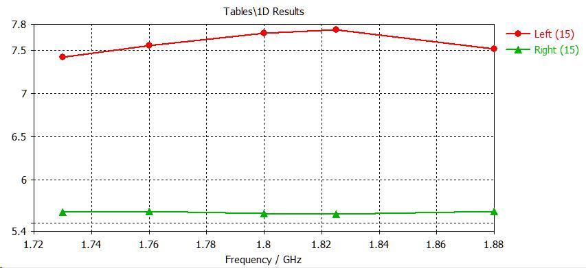

                          добрый день! в далеком 19 году повторил этот облучатель и было все нормально до недавнего времени. по вечерам скорость сильно падает, даже почта долго открывается, решил покрутить антенну , чтобы выбрать менее загруженную вышку и выяснилось , что ловит всего две вышки, во всяком случае параметр eBN/Cell меняется только два раза. LAC вообще не меняется. и не смотря но то, что облучатель на 1800 скорость интернета лучше в диапазоне В7. вышек у нас много (больше чем две). может-ли это быть из-за не правильной сборки/настройки облучателя?

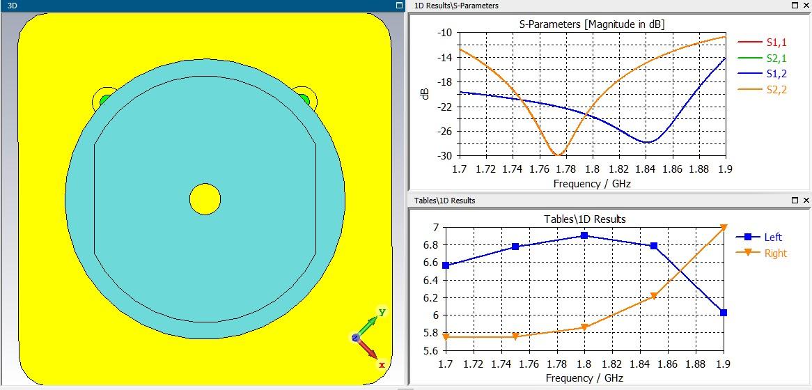

                            MrNemo обнаружил неприятную вещь, выяснилось что поляризация у облучателей такого типа нехило вращается. Проверил, действительно есть такой момент.

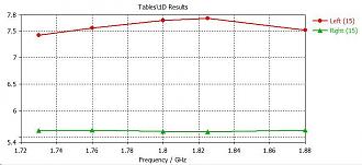

                            Нажмите на изображение для увеличения.  Название:	1.8BesterOS.37_01.gif Просмотров:	0 Размер:	548.3 Кб ID:	342514Нажмите на изображение для увеличения.  Название:	1.8besterCPpol1.jpg Просмотров:	0 Размер:	43.4 Кб ID:	342515

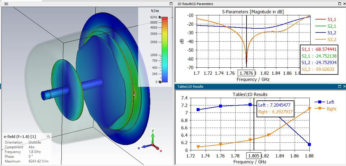

                            Поляризация эллиптическая, разница между правой и левой 2-2.5 дБи. У линейной поляризации графики совпадают, у круговой они должны отличаться минимум на 6 дБи (чем больше тем лучше).

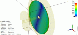

                            В результате определенных манипуляций удалось снизить уровень эллиптичности до 1 дБи, как следствие несколько улучшилась развязка, что актуально для этих облучателей.
                            Нажмите на изображение для увеличения.  Название:	1.8besterCPs11.jpg Просмотров:	0 Размер:	117.2 Кб ID:	342516Нажмите на изображение для увеличения.  Название:	1.8besterCPswr.jpg Просмотров:	0 Размер:	109.1 Кб ID:	342517

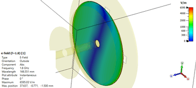

                            Изменения свелись к небольшой корректировке размеров и подрезанию первого директора. Подрезание несимметричное, это создает противоврашение, которое гасит вращение вибратора.
                            Нажмите на изображение для увеличения.  Название:	1.8besterCPsize.jpg Просмотров:	0 Размер:	54.3 Кб ID:	342518
                            Порты расположены вверху и справа (по картинке), так что меньшая фаска оказывается между портами.

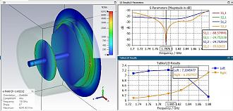

                              Тюнинг облучателя из двух дисков:
                              Нажмите на изображение для увеличения.  Название:	1.8ordenS11.jpg Просмотров:	0 Размер:	97.7 Кб ID:	342526Нажмите на изображение для увеличения.  Название:	1.8ordenSize.jpg Просмотров:	0 Размер:	67.2 Кб ID:	342527
                              Здесь можно сравнить развязку (S21/S12: https://www.lan23.ru/forum/node/1055...147#post322147
