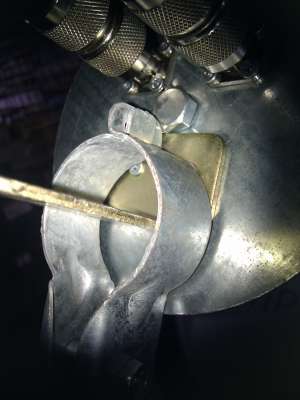

Облучатель 1800, на базе Bester LTE MIMO.

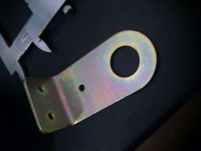

Сообщение от Aleks07111971 Посмотреть сообщениеЕсть!!!)))
Петля для навесного замка, ширина как раз 40мм.

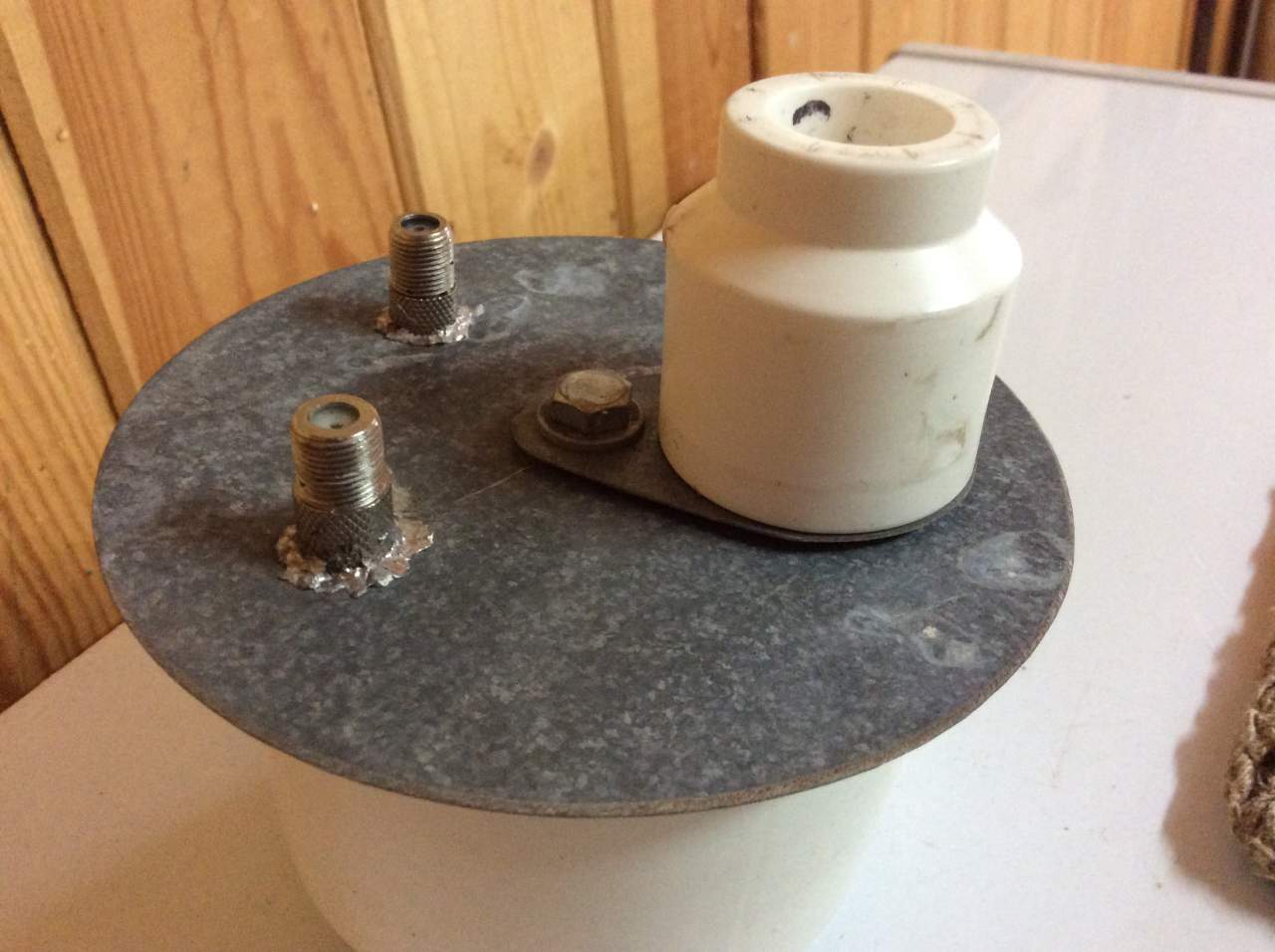

У меня сделано так:
Сообщение от Vodkaman Посмотреть сообщениеНу вот чего ты влез со своей хренотенью???

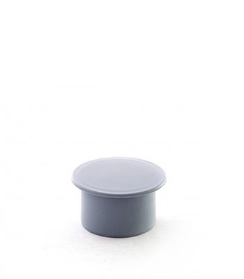

Заглушка ПП канализационная 40мм и использовалась Антэкс.
Ты его не слушай, он нехороший человек:derisive:
У меня сделано так:
Заглушка канализационная ПП 40мм, то же сойдёт.
Сообщение от vinetu_sabg Посмотреть сообщениеНу все теперь более-менее понятно, буду делать. А этот облуч в качестве самостоятельной антенны не тестировал никто, так сказать без зеркала...???
Если ты делаешь для города, где вышку не видно, тогда надо смотреть весь твой комплект: модем, роутер,...
