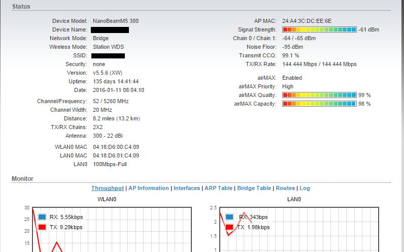

        У меня на бимах 400-x линк на 8 км при мощности 20 dbm порядка 120 мегабит в дуплексе. Полоса 30 mhz.
          Даже писать не буду не чего , просто картинку покажу.Нажмите на изображение для увеличения.
          Скорость зажата руками , линк и 300 по радио поднимает , но не к чему. Бимы 300 с тарелками от 400
            Мой линкНажмите на изображение для увеличения.
