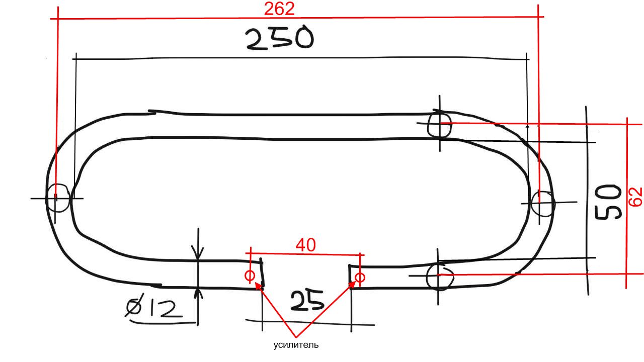

      Смотря на какую частоту. Она как была запитана?
      И эти размеры уточни:

        760мГц, к усилителю от "полячки" подключена была.
        250х50 внутренний получился.
        Последний раз редактировалось Vitek_90; 14.02.2016, 21:36.

            760мГц, к усилителю от "полячки" подключена была. 250х50 внутренний получился.
            Если плата от Польки, то скорее всего 300 Ом. Картина такая:

            Может она и работает, в диапазоне 760 МГц, но у меня там сбой программы... Если это калька с промышленной антенны, то там должны быть пластиковые колпачки, проставки; они все влияют на характеристики.

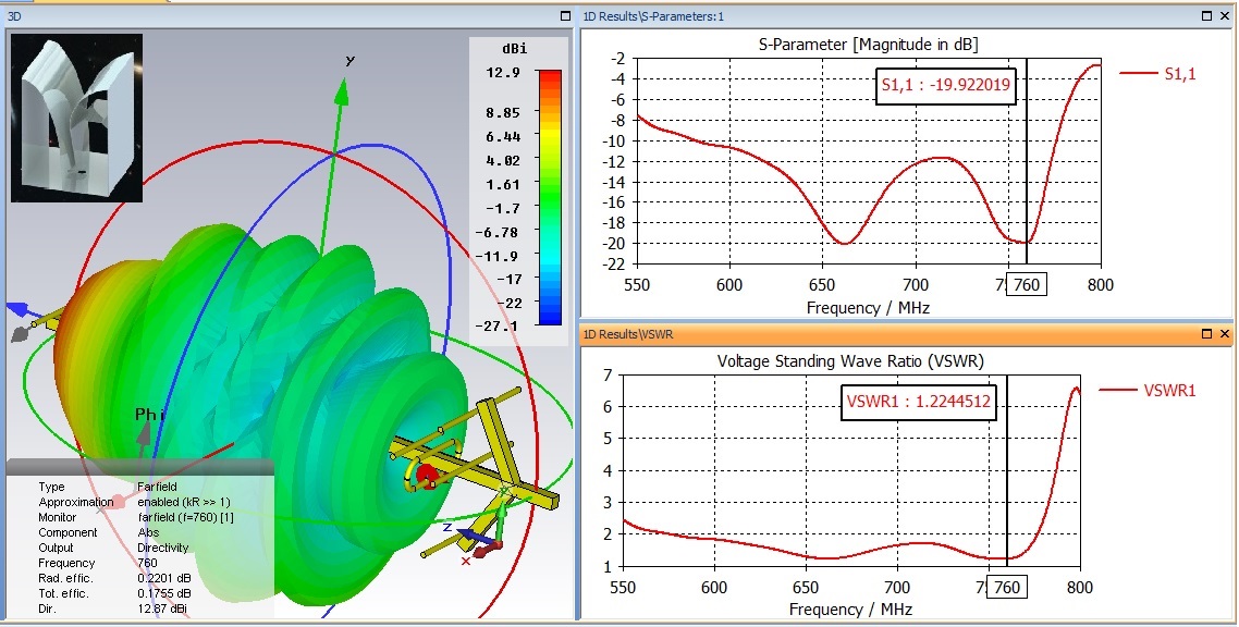

                    Погоди на запчасти. Можно еще на этой базе поэкспериментировать:
                    Если делать соберешься, выложу размеры...

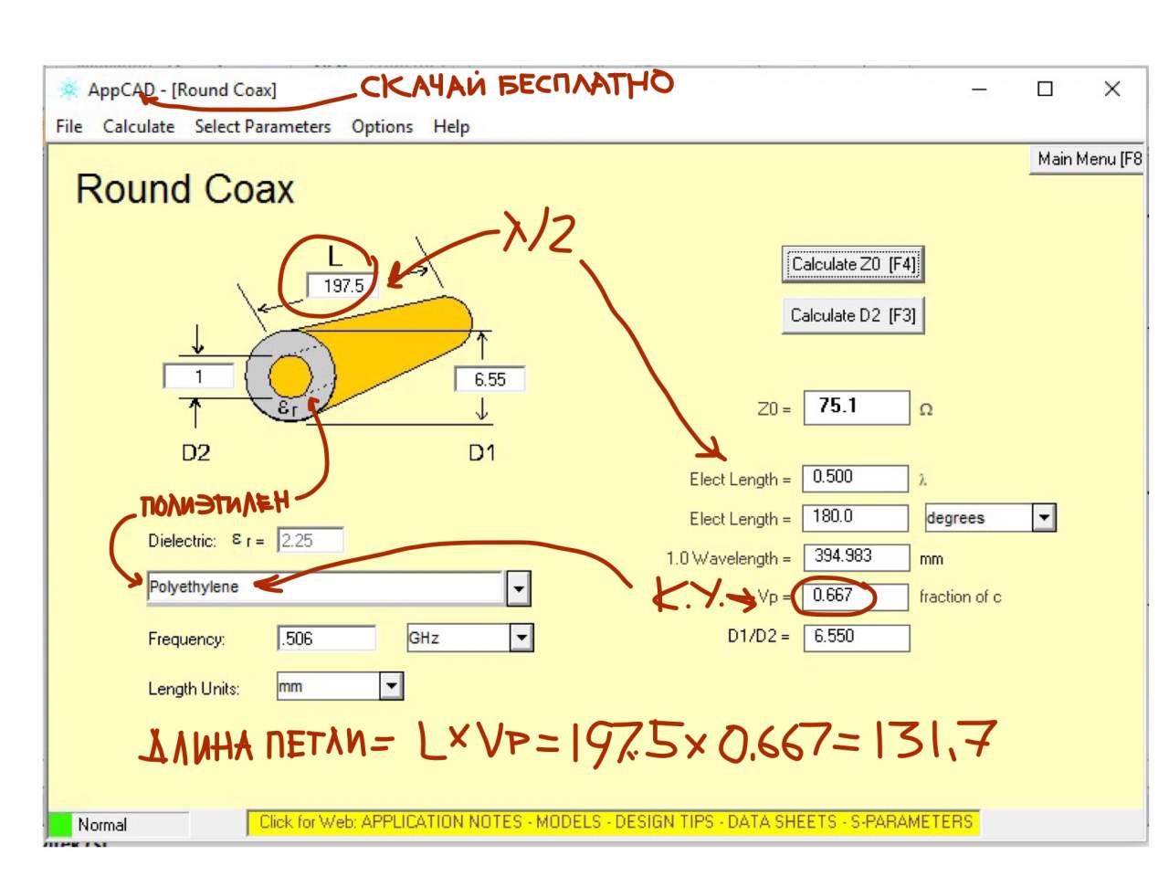

                                Вот, скачай эту приблуду, по ней удобно считать петлю, и проверять кабель на предмет импеданса.
