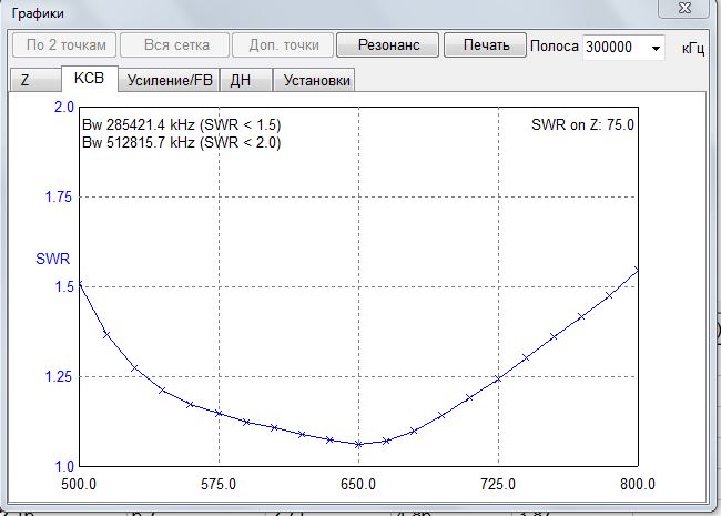

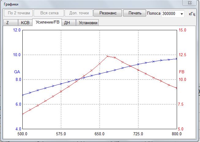

                    Вы хотите использовать логопериодическую антенну и для LTE 800 ?
                    Без проблем.
                    Для этого подходят большинство промышленных логопериодических антенн.
                    К примеру Мотылёк и Сириус 2.0. из малогабаритных.
                    Сириус 2.0.
                    Частота \ Кус\ F/B
                    500 мГц \3,6дБi \ 3дБ;
                    600 мГц \5,2дБi \6,4дБ;
                    700 мГц \6,3дБi \10,2дБ;
                    800 мГц \6,6дБi \9,9дБ ; (КСВ=2,6)
                    850 мГц \6,4дБi \8,9дБ; (КСВ=1,7)
                    900 мГц \6дБi \7,5дБ ; (КСВ=1,5)
                    1000 мГц \5,5дБi \1,2дБ ; (КСВ=1,4).
                    Антенна пригодится и для LTE 800 и при работе на ДМВ вся нечисть в гости к вам.
