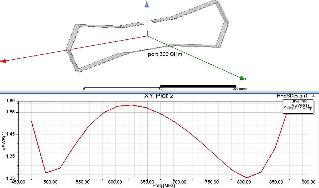

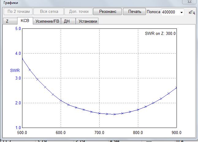

Вибратор от антенны Channel Master 4248
1-14 = 26 мм
1-2 = 13-14 = 47 мм
2-13 = 120 мм
7-8 = 78 мм - для включения фидера 300 Ом
6-9 = 120 мм
7-6 = 8-9 = 21 мм - треугольные сужения полос из 17-18 мм до 1 мм
2-6 = 9-13 = 56 мм
3-5 = 12-10 = 94 мм
5-10 = 2-13 = 322 мм
2-3 = 5-6 = 9-10 = 12-13 = 103.3 мм
3-4 = 4-5 = 10-11 = 10-12 = 51.9 мм
4-11 = 368 мм
Периметр каждой половинки: 2х103.3 + 2х51.9 + 47 + 21 = 378.4 мм
Суммарная длина двух полос: 2х 378.4 = 756.8 мм
