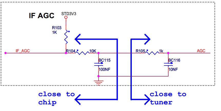

    У приставок есть ещё одна проблема с нестабильной работой приставок и не только в зоне одно частотных сетей. Проблема кроется в упрощённой фильтрации цепи АРУ у большинства приставок.
    Три разных приставки пришлось доработать.
    Слева полная схема фильтрации цепи АРУ -крайне редко реально реализована.
    Справа типовая урезанная - такая у большинства приставок- на любой эфирный чих реагируют до несознанки.

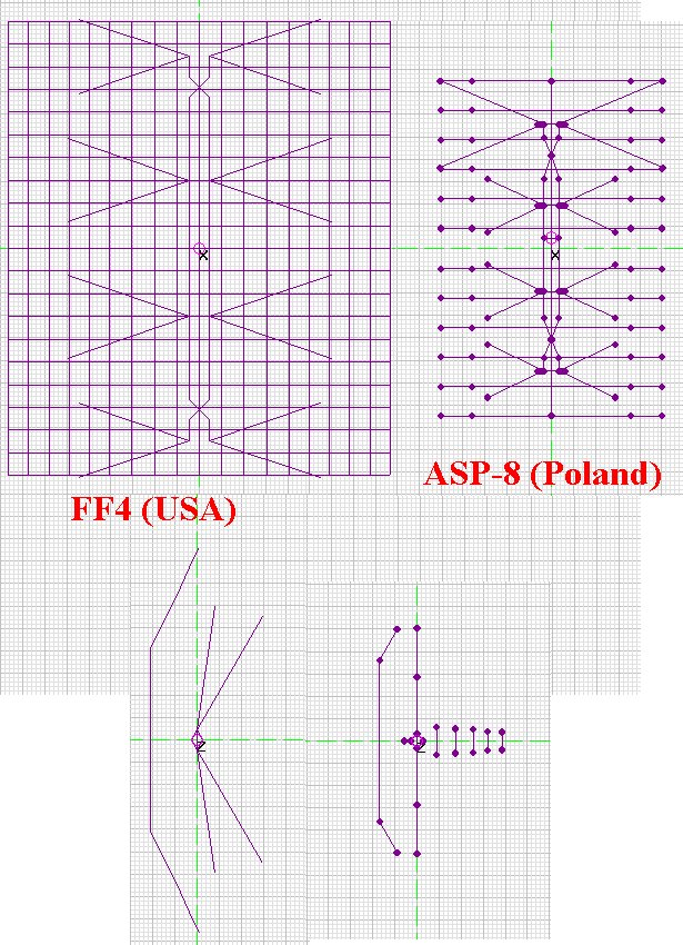

        Информация к размышлению. На что способна антенна ASP-8 с Кус порядка 13-15 дБi.

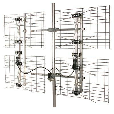

        Калифорнийская антенна FF4 (не промышленная, разработана прогоном Python скрипта-оптимизатора модели 4NEC2) имеет размер 1.02 х 0.9 м, т.е. S~1 m2
        За счет веерной конфигурации вибраторов - продольный размер ~0.25 м (т.е. полный объем примерно 1/4 м3)
        Польская ASP-8 (и её клоны из кооперативных подвалов) имеет размер 0.75х0.5x0.1 м, т.е. S=0.375 м2 и V=0.0375.
        Площадь меньше в 3 раза, объем в 6.5 раза.
        По моим тестам, замена ASP-8 (новая с магазина, специально для теста) на 5-элементную Ягу даёт прирост % качества на тюнере по сравнению с ASP. Усилитель и там и там тот же (попеременно вставлял ALN-187, ALN-177, PAE-65/TS). Причем если Яга работат и просто с балуном 4:1 (% качества хуже на тюнере), то ASP-8 вообще не работает.
        По моему моделированию (4NEC2), одиночный конусный вибратор с рефлектором работает лучше чем синфазная решетка из 4 вибраторов ASP-8 мутного размера

          yurik82
          Что вы хотели сказать-то?
          Особенно этим: По моему моделированию (4NEC2), одиночный конусный вибратор с рефлектором работает лучше чем синфазная решетка из 4 вибраторов ASP-8 мутного размера

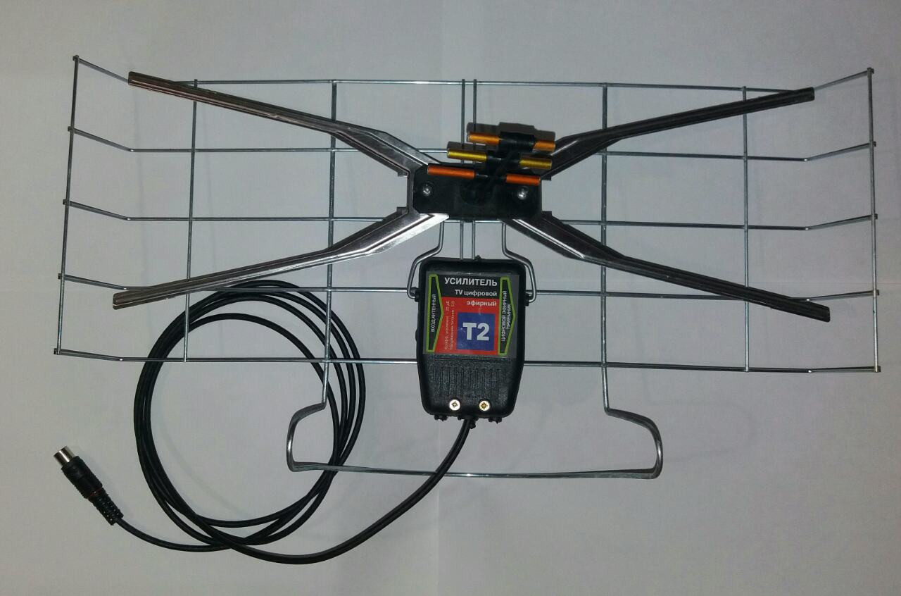

          Для тех кому лень открывать ссылку:
          Собрал эту конструкцию на базе старого рефлектора от польки с небольшими доработками от импортной как в этой теме https://forum-t2.com/viewtopic.php?f=114&t=356..
          и в этой http://imageevent.com/holl_ands/mult...uhfnewcm4221hd
          Всё соответствует заявленным характеристикам за одним исключением. Очень требовательна при установке на неё усилителя типа SWA. Требуется экранировка усилителя или надо устанавливать экранированный усилитель.
          С не экранированным усилителем SWA 9 и с питанием от приставки, приставка отказалась нормально работать. "Качество" сигнала упало до нуля, "Уровень" сигнала до 55-60. Впервые такое наблюдал. Изображение было но временами замораживалось.
          Усилитель доработан под питание от 5 V от приставки.
          С этим же усилителем другая антенна http://www.lan23.ru/forum/showthread...l=1#post138292 работала без проблем с вышкой с дальностью около 84 км.
          Разница по усилению у этих антенн порядка 4-5дБ.
          Похоже проблема в слишком большом -как его там называют- фазовом центре антенны. Типичный самовозбуд. Приставка ушла в несознанку. Сама себя частично заглушила своим излучением.
          Типичная проблема с комнатными антеннами при подключении приставки через HDMI к телевизору. Хотя антенна с усилителем была на балконе и было подключение по компоненту, что равносильно HDMI.
          Сама приставка пропускала сигнал через сквозной выход аналог без проблем.
          Без усилителя на антенне проблем нет.
          Не стал разбираться в тонкостях. Просто пока до лучших времён вернул всё обратно на старую антенну.
          Не зря же выпускают экранированные усилители для таких антенн.
          Тем более что усилитель с Кус порядка 20-30 дБ нивелирует -сглаживает очень многое.
          И из-за 4-5 дБ надо подходить к проблеме очень осторожно.
          Вывод простой: для таких антенн типа ASP 8, как и для любых антенн с большим усилением, необходимо устанавливать полностью экранированный вместе с согласующим устройством усилитель, если в усилителе есть необходимость.

          ASP 8 в пассивном варианте идеально подходит для москвичей, т. к. эта антенна имеет приемлемую равномерность Кус в пределах ДМВ диапазона.
          Кому интересно: в моём варианте габаритный размер рефлектора 780х600х80 мм. Края слева и справа изогнуты под 45*.

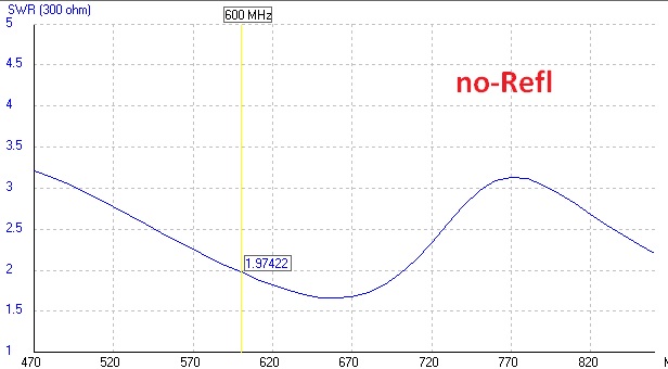

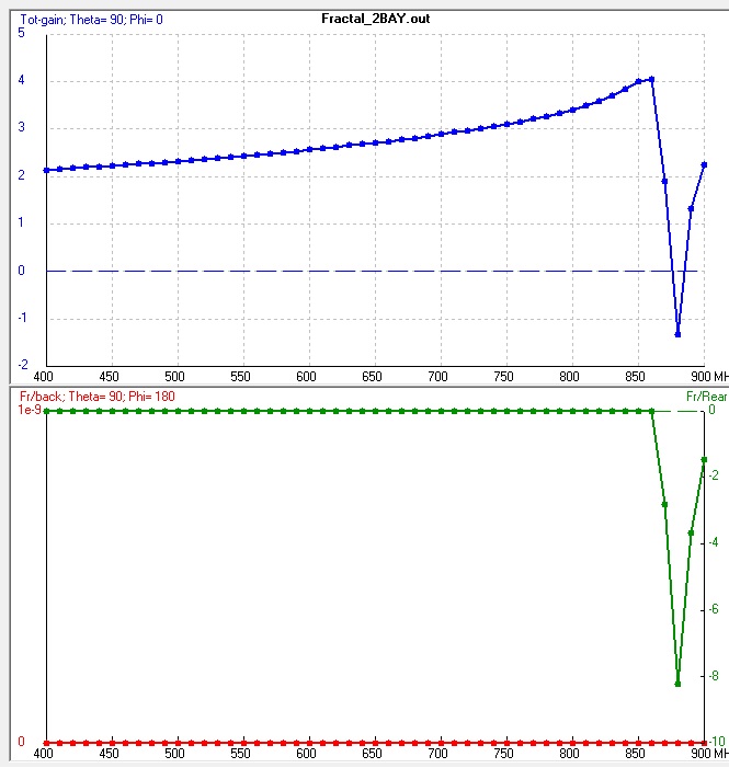

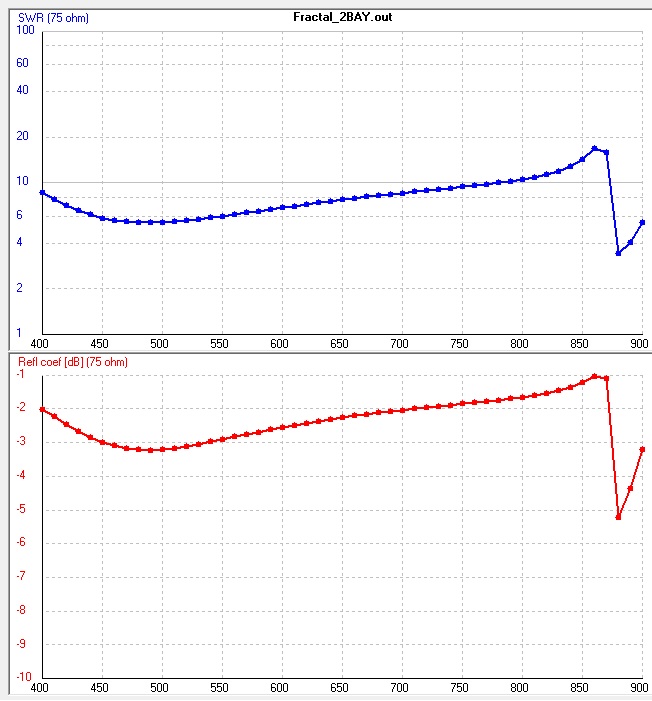

                  Конечно не бывает, это фрико-высеры, типа такого
                  https://sites.google.com/site/maycre...ractal-antenna
ID:	329209 Нажмите на изображение для увеличения.
                    Остро изломанный график это ошибки при сегментации.
                    Вторая ошибка- подключение СУ как в статье на фотках, так только дилетанты делают :yahoo:

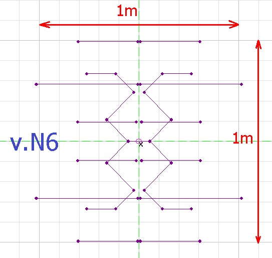

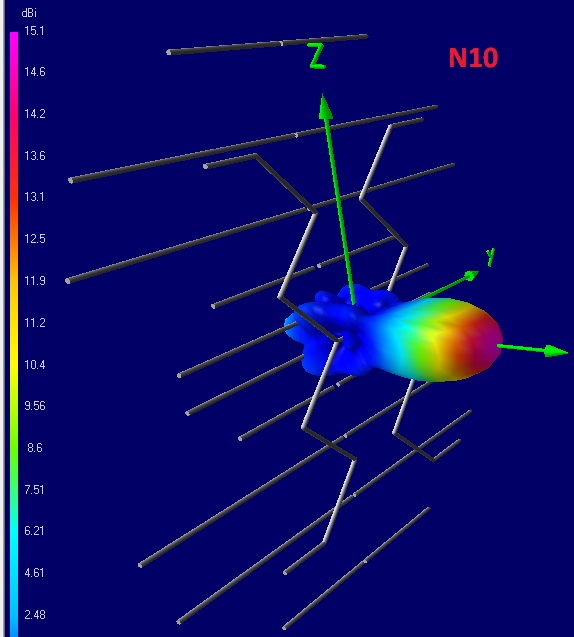

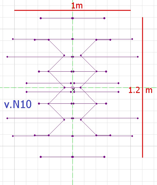

                      Оцените ещё Gray-Hoverman, три дизайна, N6, N10 и безрефлекторный
                      Последний раз редактировалось yurik82; 10.08.2017, 16:23.
                        А что оценивать? Вы сами то свои вложения видите???:diablo:
