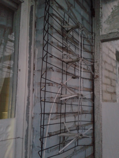

      Пример того, что можно сделать на табуретке.
      С этой антенной без усилителя могу принимать и Калугу в 84 км от меня с двумя мультами. Главное, чтобы около собирательной линии не было никаких железок, иначе линию надо пересчитывать :

        С этой антенной http://www.lan23.ru/forum/showthread...l=1#post140443 без усилителя, результаты:
        Направление на Калугу чуть правее радуги. 84 км до вышки. Два мульта. 44 и 46 каналы. Приём практически стабильный с уровнем 52%, иногда редко кратковременно сигнал пропадает.
        Основной приём двух мультов 34 и 60 каналы с уровнем почти 100% от крыши школы, она видна на фото. Сигнал приходит под 90* на неё слева.
        Дальность до вышки порядка 15 км. Зона френеля закрыта.
        Чуть слева от радуги один мульт в 36 км 43 канал с уровнем 70-80%. Тоже без проблем стабильно принимается.
        Приставка доработана, т. е. не оригинальная.
        Соответственно антенну надо ориентировать на вышки, кроме случая приёма от крыши школы.

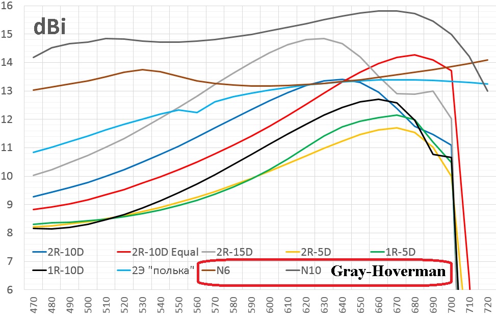

            2R-15D имеет усредненное усиление 12.75 dBi в полосе 470-690 МГц, а N10 15.08 dBi

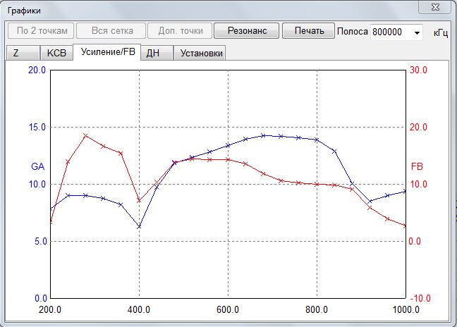

              Сразу видно, студенты рисовали с "понятиями". Получили завал более 12-13 дБ в полосе 10 мГц ....
                Не получаются у меня антенны с таким завалом /провалом :sorry:
                  все эти антенны получены прогонами Python скрипта с движком 4NEC2 для максимизации среднего усиления в 470..690 МГц и target КСВ=2

                  Завал это не "баг", а "фича", при завале увеличивается интегральное усиление в 470..690 и подавляется (не так сильно усиливается как полезный сигнал) вредоносное LTE-700, LTE-800 излучение БС если таковые есть на трассе.
                  Есть некоторые модели и без завала (покрывающие 470...860 МГц как Ваша), если кто живет в регионе где ещё есть 700+

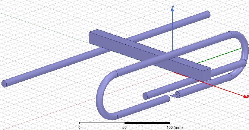

                  С целью изучения HFSS я как раз для тренировки загнал модель такой Яги в HFSS, заодно проверю насколько 4NEC2 моделям вообще можно доверять

                    Таких супер крутых завалов не бывает. Лучше учитесь работать с программой.

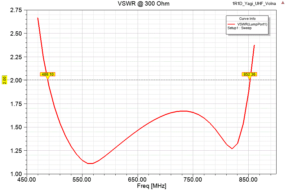

                      В скрине - прогон с шагом 1 МГц в районе завала

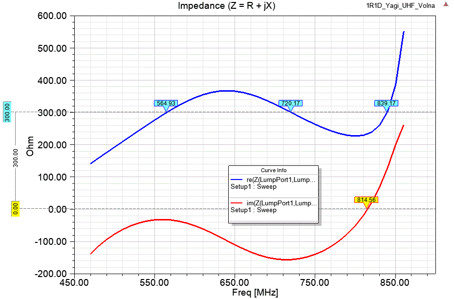

                      Вот *.HFSS файл этой же 1R5D Яги https://goo.gl/R1n3Tv (петлевой вибратор ещё не дорисовал)
                      Это мой первый проект в HFSS, не уверен что там всё правильно сделано. Если не затруднит - проверьте и укажите на ошибки.

                          Так и есть. Тут http://www.lan23.ru/forum/showthread...458#post140458 продолжение, чтобы не мусорить в этой теме
                            Реверс дизайн в HFSS
                            Последний раз редактировалось yurik82; 13.04.2018, 09:24.
                              yurik82, можно только поприветствовать Ваше желание освоить HFSS. Советую найти на ЮТьюбе уроки по построению каких либо антенн и повторить весь процесс самому. Пока, выкладываете "сырой" материал. Вы не повторили реверсный дизайн. Бум у Вас не по центру, элементы антенны не имеют контакта с бумом. Порт нужно моделировать более детально, с учётом подводящих лепестков и выводов кабеля( полосков платы симметризатора).
                                Смещение бума по Y не заметил по невнимательности. Контакт паразитов с бумом сделал утопив элементы на 0.2 мм.

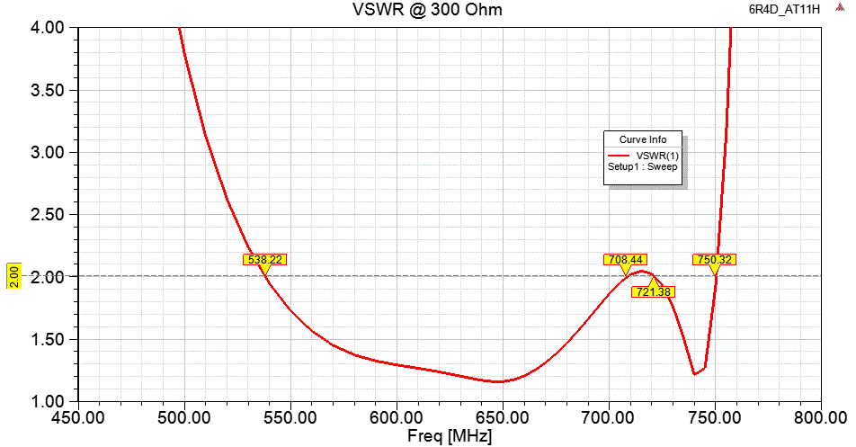

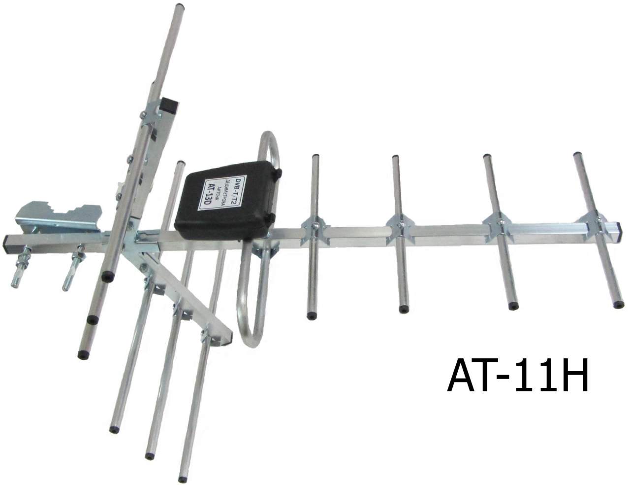

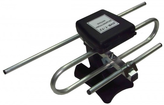

                                Ещё один промышленный образец, клон польской "Dipol 11/21-60"
                                Польский DIPOL декларирует рабочий диапазон 470-790 МГц, отечественный кооператив декларирует 470-862 МГц
