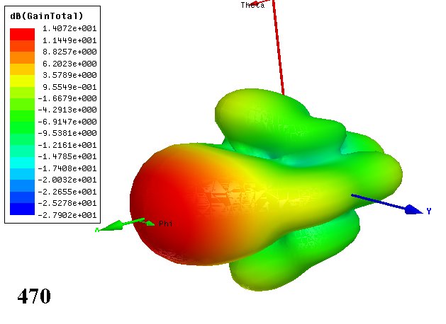

    Предлагаю совсем простую штуку, у нас на форуме Водкаман рассчитывал антенну на основе элипса (квадроэлипса)(Антэкс, РЭМО), давайте зарядим решотку из двух таких антенн и будем посмотреть что получиться, а то одно и то же все лепим!!!

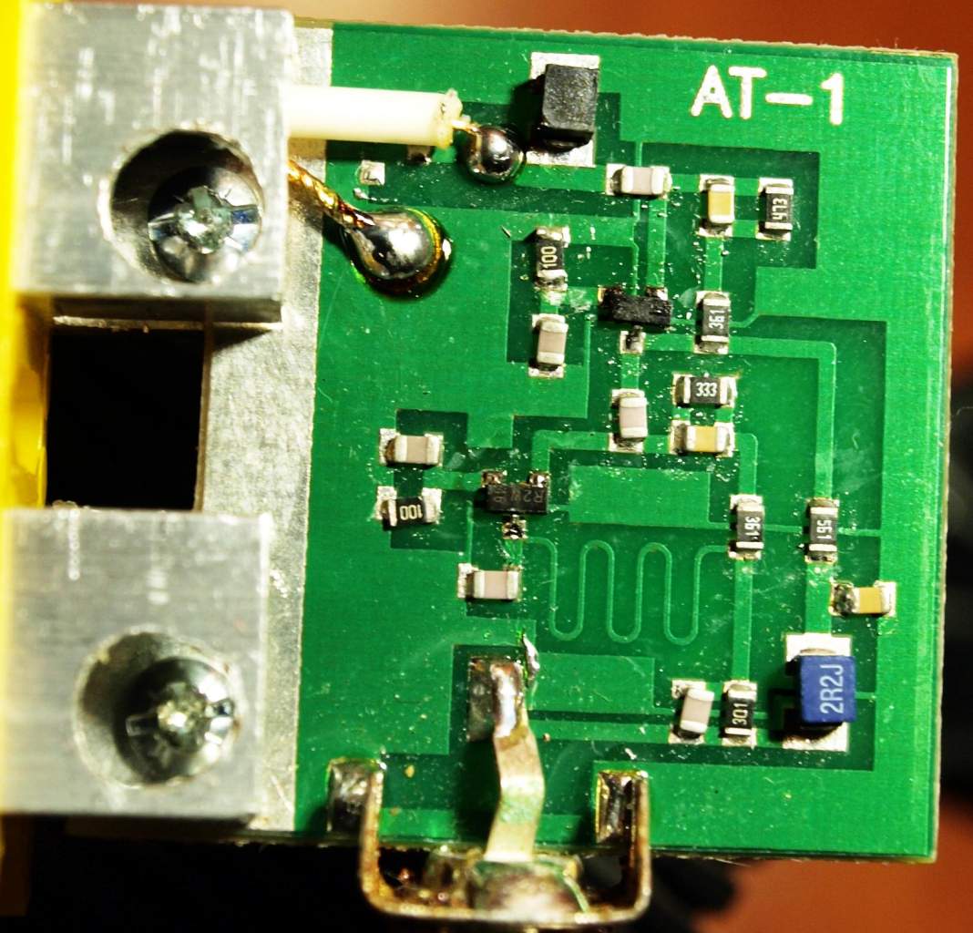

      Только такую конструкцию, если она с усилителем будет, надо метров на 10 оттаскивать, иначе всё "засвистит" и приставка уйдёт в несознанку :shok :

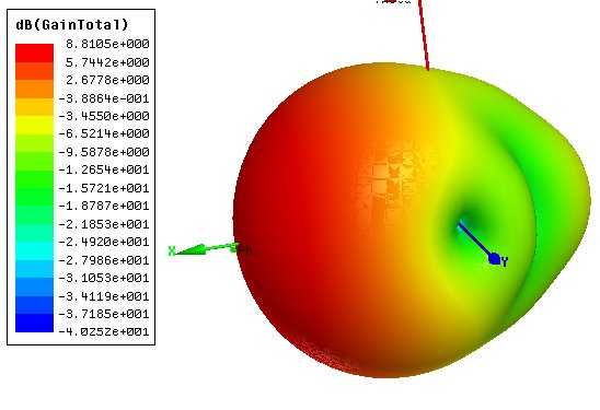

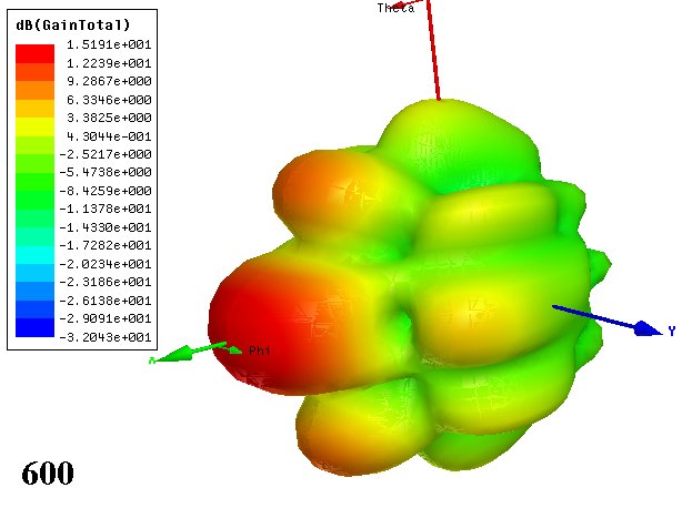

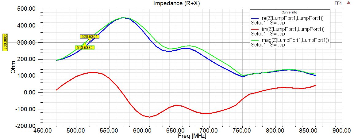

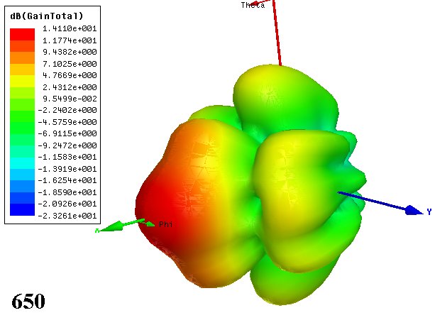

        Т.к. 4NEC2 показал "погоду на Марсе" (в двух точках отрицательные Real impedance), то я решил переделать в HFSS, на хабр вставлю позже

            Добавил к посту : Только такую конструкцию, если она с усилителем будет, надо метров на 10 оттаскивать, иначе всё "засвистит" и приставка уйдёт в несознанку
            Проверено на ASP-8 с двумя разными усилителями и с разными приставками. Одна из них без доработок-как эталон используется. Расстояние до антенны было около 2 метров.
              Отрицательное активное? У меня Маманя до такого никогда не "опускалась" :sorry:

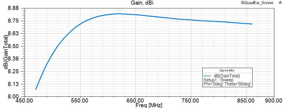

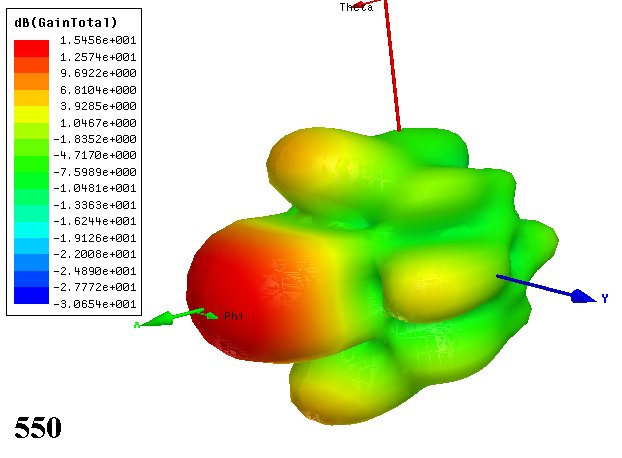

                FF 4-Bay BowTie - 1016 x 863 мм
                  Декларируемый Ку=4...6 dBd (6 .. 8.5 dBi)

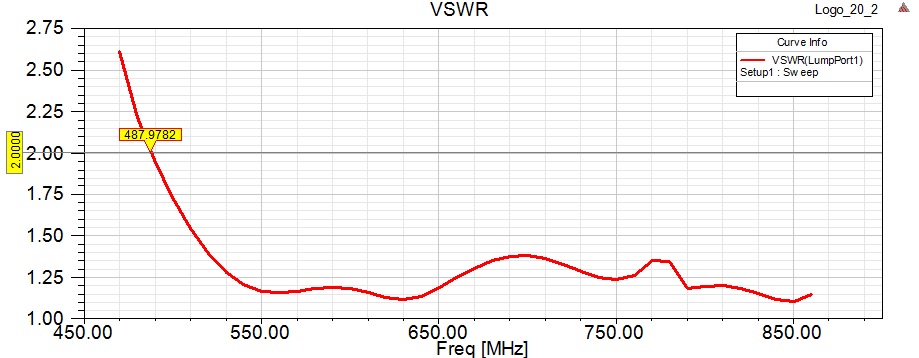

                  Модель LOGO 20-1 оснащена двухкаскадным усилителем на BFR93A с Кш=1.9 dB

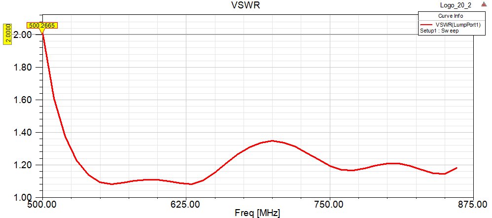

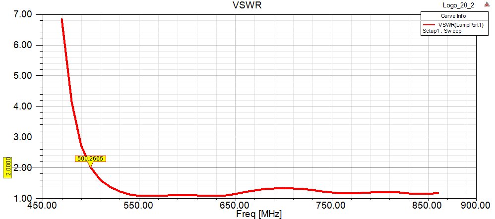

                  Модель LOGO 20-2 имеет прямое подключение коаксиала к траверсам.
                    Всплеск КСВ на частотах ниже 500 МГц у LOGO-20 обусловлен крепёжной перемычкой. Если её убрать, то КСВ снижается с 6.8 до 2.6 на Ch-21
