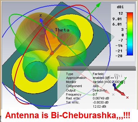

                Мне упрекают почему модель HFSS не назвал Kharchenko а какие-то там лупы, квады. Развели оффтопа
                  Вам же ответили и не один раз, уж: http://www.lan23.ru/forum/showthread...l=1#post140671
                  http://www.lan23.ru/forum/showthread...l=1#post140690
                  И поисковики не знают, что такое ваша антенна Би-Чебурашка

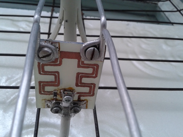

                    Что нам стоит согласующее устройство (СУ) построить:
                      Плату зубочисткой рисовали?!:derisive: Работает?
                          Очень прилично работает.
                          Архи важно блюсти зазор в линии. Он должен быть примерно немногим менее 2/3 толщины ножовочного полотна.
                          Инструмент для изготовления платы СУ и никакой химии:
                            тоже когда то приходилось платки по быстрому делать. делалось это ножом, просто чертились квадраты на омедненной стороне и получалось что то типа макетной платы. потом по этим квадратам и квадратным дорожкам делалась пайка. вот только не знал, что на РЧ есть зазор "немногим менее 2/3 толщины ножовочного полотна". Наши люди найдут выход из любой ситуации :)
                            не знаю, кто вас упрекал. видимо не с теми людьми и не в том месте общались. скорее всего это и были те самые би-чебурашки, которые родства не помнят.
                                Добрый вечер,TUL.
                                По моему, волновое сопротивление этих линий должно быть по 150 Ом, по геометрии на фото видно, что это не так. Я считал такую линию на FR4 толщиной 1.5 мм . 150 Ом получается при ширине полосок 0.75 мм и зазоре между ними 1 мм.
