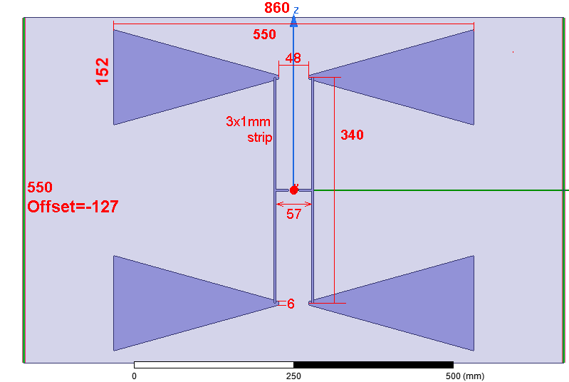

    Антенна с рефлектором 180х180 мм перекрывает 1660-2890 МГц по КСВ<2
    Для ресайза вниз на 470 МГц, сторона экрана составит 1660/470 * 180 = 640
    Для тех, кто в "теме", может и понятно (ресайз и прочее), мне ничего не понятно! Может можно доступные размеры?!
      Сплошной экран 64х64 см из сплошного куска металла, устраивает?
        Нет, слишком "громоздкая", "харченко" делаю 42?42, вроде бы и не сплошной а решётку. Есть что другое?!
          Если хочется "прутики, гнутики", то или диапазон не 470-862 или выход не на 75 Ом
            Я так думаю, что моно уменьшить, за счёт усиления.
              Тогда что плучается, только Globo 20-2?!

                экран 290х350, можно из сетки. Но выход не 75 а 300 Ом

                      Всем, доброго дня! Никакого "вдруг", от меня нет и быть не может, ровно как и что "показать", для форума полезного всем. Потому как, обычный "домашний любитель", с молотком, пассатижами и паяльником! Нет у меня ни опыта общения среди "форумчан", ни расчётных программ, ни тонких знаний построения антенн, всё с "колена" и кто что предложит "умного", то и делаю, приемлимое для себя. Ответил "заморочено" как то, потому что yurik82 (знающий парень), предлагает конструкцию антенны не 75 ом, а 300ом, что по моему разумению предполагает согласующие-симмитрирующие устройство, которые мне делать не нравится, да и получалось всегда плохо. Вот такие пояснения. И вопрос простой в изготовлении, без всяких "заморочек", всего диапазона дмв антенны, для меня открыт и не решён, окончательно и убедительно. Или только, на обум, идти в магазин и покупать готовый вариант, как и все, но это "кот в мешке", зачастую выброшенные деньги (хоть и небольшие), потом выбрасывать на свалку "Тимохово"!

                        заводской стоит меньше $1 и сразу работае как крепежная площадка (которую даже будь прямой конект на 75 Ом надо сделать чтобы кабель было удобно снимать и цеплять)
                          Спасибо yurik82! Уже кое что! Тогда что, пост №739?!

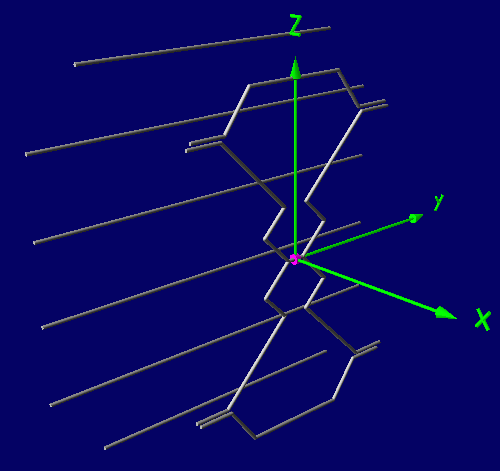

                            Гибрид антенны из #719 (геометрия) и #762 (конструктив) оптимизированный под новый диапазон 470-692 МГц.
                            В старом диапазоне 700-862 тоже будет работать, но усиление выше 700 плавно падает с 13 до 10 dBi.
                            Если нужен старый диапазон можно пересчитать вверх пожертвовав 1 дБ на 470 МГц
                              Миниатюрный Gray-Hoverman со сплошным экраном (без половинок) и с шунтами.
                              Рефлектор - палки 4х440 мм и 2х236 мм, высота между крайними 400 мм
                                Более детальный просчет характеристик "Мотылька" в полосе частот по чертежах из CST Microwave выложенных на форуме ранее.
                                Производитель их продает и как телевизионную 75 Ом антенну и как 50-омную для CDMA2000/EV-DO 800 MHz
