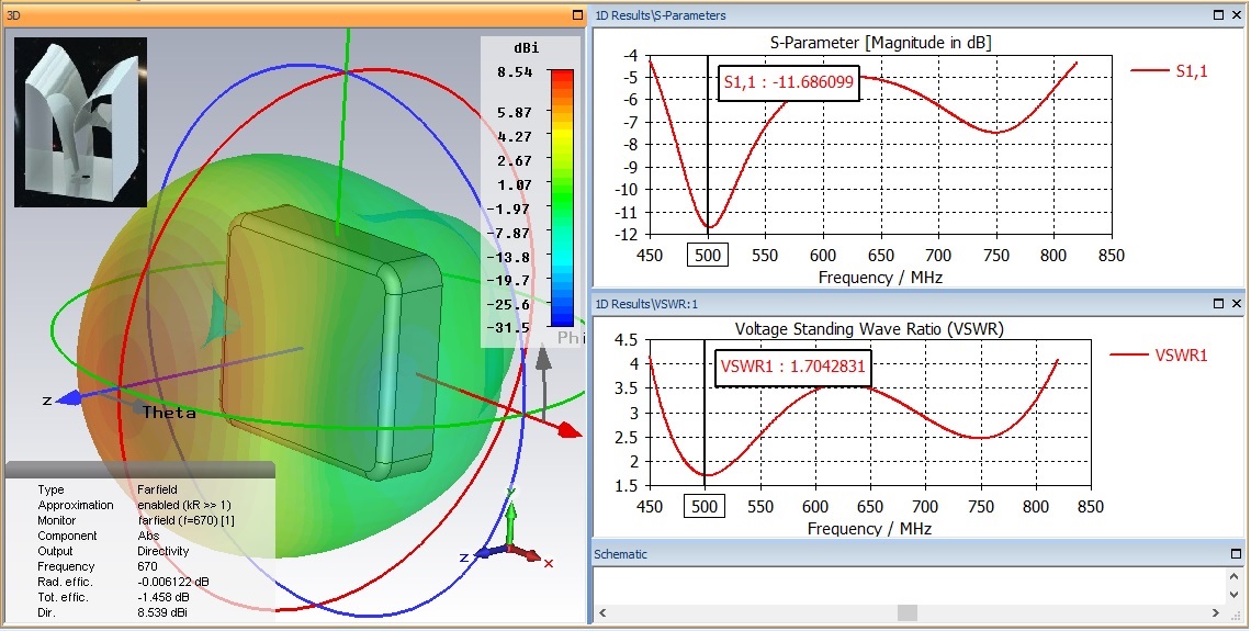

        С наскока, не получилось. По размерам, которые удалось выудить из описаний, антенна никакая. Непонятно, то-ли размеры намеренно искажены, то-ли на вскрытие дали нерабочий образец.
ID:	328865 Нажмите на изображение для увеличения.

          Какое у неё усиление на краях и середине ДМВ (500, 650 и 800 мГц)?
          Если менее 8-9 дБi, то делать её нет смысла.
          А вообще она заманчивая. Легко сделать. И вертикальная, по горизонтали много места не занимает, а это многое значит.
          У фабричной лого обычно заявляют чаще всего КСВ менее 5 для диапазона ДМВ.
            #65
            Усиление: 7.4; 8.5; 8.0 дби на 500; 650; 800 МГц соответственно. КСВ не более 4. Коробка, практически ничего не меняет.
              #66
              Вообще то приличная антенна. А про коробку-следовало ожидать малое её влияние.
                #67
                Скругления на рефлекторе и патче тоже практически ни на что не влияют. КСВ удалось опустить до 3.5.
                Вообще, геометрия достаточно жестко определена, любые отклонения ухудшают характеристики. Я еще поработаю над детализацией, завтра размеры выложу.

                    В итоге такие получились результаты. Интересно было бы протестировать...
ID:	328867 Нажмите на изображение для увеличения.

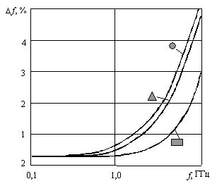

                          Патч должен быть прямоугольный, для обеспечения ширины полосы..
                          Не совсем так, в книге Панченко и Нефедова приведен график зависимости ширины полосы согласования различных патчей от высоты подложки и от частоты при схожих диэлектрических заполнениях.
Название:	Полоса патчей разной геометрии.png
                          Так вот круглый патч - более широкополосен.
                          Другое дело, что в корпус ремо никакой другой и не вошел бы.
                            Я и не оспариваю, применительно к данной конструкции в один этаж, сделать патч прямоугольный.
