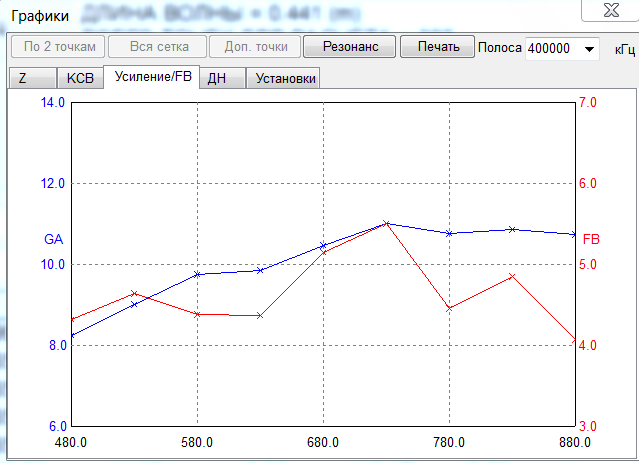

    Да, так верхний диапазон лучше перекрывается, но в середине КСВ подрос до 2.4.
    Явно видно три резонанса.
    Есть очередное предположение, что их-резонансы, особенно второй, надо размазать по стенке, пардон, по графику.
    С линиями я не силён как это сделать, а вот эллипс может и выпрямить.
    Не зря же UVE эллипс для 3G применил.
    Есть ещё вариант с V-образным вибратором, но это габариты и ещё кое какие проблемы влечёт.
      Да, забыли, поковыряюсь в выходные.

        Я пробовал поиграться с размерами директора +/-, туда/сюда, 150 мм дают лучший результат, в диапазоне 700-800 МГц, 160 мм - наименьший КСВ в средней полосе. Можно еще попробовать высотой самого патча поиграться...
        Что касается патча UVE - давайте размеры, можно будет посмотреть, что там происходит, хотя лучше самого UVE, никто не сделает. :derisive:
          Я так понимаю в среднюю полосу попадают частоты в районе 500-600 Мгц?

            Скорее 530-650, там где КСВ больше 2.

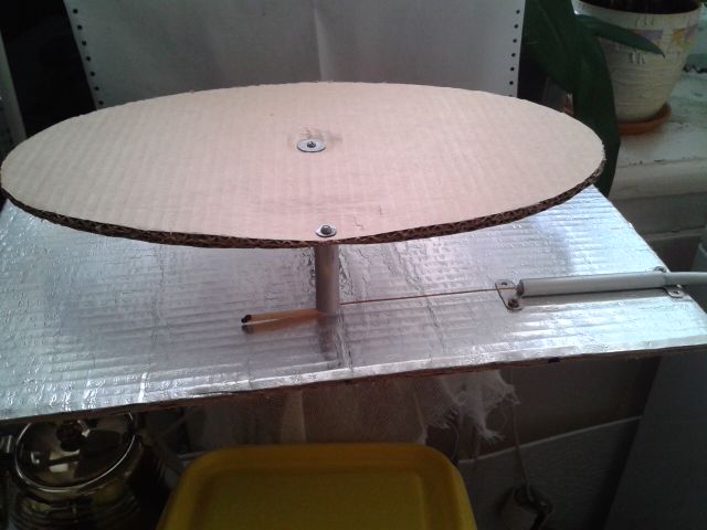

                      Фотосессия (под цилиндр запитки подложил спички-настраивал так)
                        И самое интересное.
                        Добавил вторую стойку с противоположной стороны от цилиндра запитки на расстоянии 38 мм от центральной стойки.
                        Совместил установку обычного эллипса и со смещённой установкой.
                        На двух стойках прочнее.
                        При этом качество сигналов на обоих каналах 34 и 60 немного прибавилось.
                        Все настройки делались с конкретным подключением кабеля и на окне.
                        Из-за зоны неуверенного приёма и как ранее отмечал, при подключении по HDMI к телевизору, уровни сигналов и качества очень критично к расположению кабелей.
                        HDMI помехует и это на разных приставках одна и та же история.
                        Есть задумка установить вибратор -эллипс на трёх стойках для прочности при транспортировке. Две стойки по длинной оси эллипса и одна на малой оси как на фото.
                        Есть небольшая засада. У нас рядом с цифрой на 60 канале сидит аналог на 59 канале. Поэтому и приходится в основном подстраивать на 60 канале. Рядом с цифрой на 34 цифровом находятся 32 и 36 аналоговые, но они особо не мешают цифре.
                        В варианте исполнения линии из центральной жилы кабеля как на фото, экран снять,
                        диэлектрик на центральной жиле можно и оставить. При этом линию с диэлектриком надо делать немного короче примерно на 3-5%.

                            Я боюсь Вашу антенну не посчитать, слишком много неизвестных: картон гофрированный, фольга с неровной поверхностью и неровными краями, спички из неизвестной древесины, неизвестной влажности (картон тоже с влажностью не дружит), контакт стоек с фольгой, через картон не есть хорошо, центральная жила 1 мм, на расстоянии 4мм от рефлектора не создаст необходимой емкости, хоть в оплетке, хоть без, ну и так далее...
                            Это скорее такой непредсказуемый лабараторный прибор, управляться с которым может только хоязин. :drinks:
                              Может такие данные пойдут в дело:
                              оцинковка 0,5-0,7 мм на выбор;
                              диаметр стоек и цилиндра запитки 13-15 мм на выбор;
                              цилиндр запитки глухой со стороны подключения линии;
                              рефлектор 290х380 мм;
                              эллипс 346х208 мм;
                              воздушный зазор под линией и торцом цилиндра запитки над рефлектором 3-4 мм на выбор;
                              длина линии чистая 102 мм, если мерить от оси цилиндра 108 мм примерно;
                              длина стоек 44 мм;
                              цилиндр запитки соответственно короче на величину зазора;
                              между стойками по их осям, если ставить две стойки, одну по центру, вторую на короткой оси эллипса, 38-40 мм на выбор со смещением в противоположную сторону от цилиндра запитки.
                              Чтобы зазор зафиксировать, под цилиндр запитки можно подставить/вклеить кусочек пластика (3-4)х4х4 мм.
                              Наличие спичек практически не влияет на настройку. Они только фиксируют зазор.
                              Сейчас там обрезанный кусочек пробочной пробки от шампанского стоит.
                              Линию из 1мм жилы можно и положить на рефлектор подложив скотч. Если ёмкость мала.
                              Пробовал её приближать к рефлектору, практически реакции нет.
