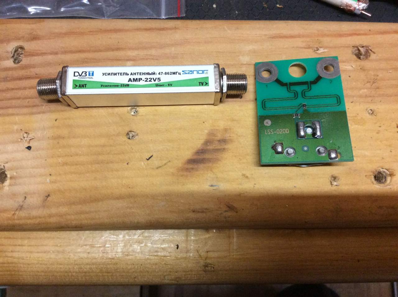

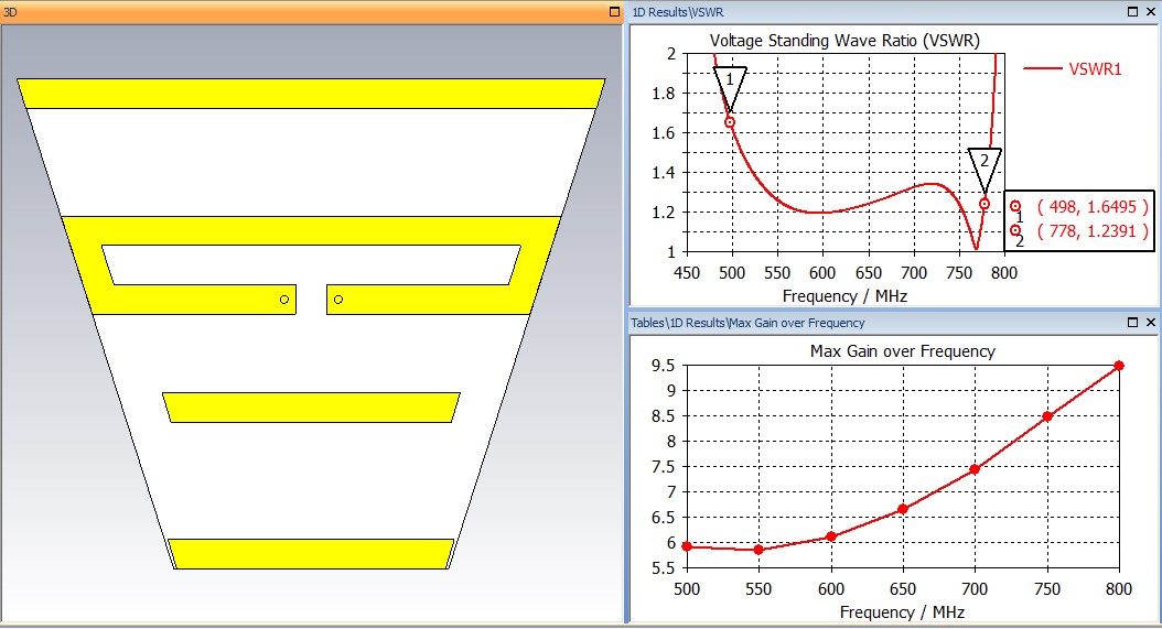

      Добавил еще директор к Стелс антенне, получилось неплохо.
      Я тут подумал, что можно сделать Всепогодный вариант этой антенны, вместо фольги вырезать проводники из жести 0.5 мм, и закрепить заклепками, или саморезами.
        Обнаружил в продаже балун согласования. Подойдет для Всепогодного Стелса.
          Это ферритовое кольцо 47-860 МГц. Выше 700 работает так себе (такая форма популярна в США, у них диапазон 174-692 МГц). Печатный лучше

                Сегодня прикупил на пробу усилитель и плату согласования. И то, и другое, в моей инсталляции не работает. Плата выдала 100 Ом на 650 МГц, усилитель убавил Мощность до 73% (теперь я знаю почему). Пока лучший вариант остается - SWA777Lux и 5В от приемника.
                  Плохая думка...
                  Тогда уж придётся делать объёмный радом к ней. А иначе, зимой просто перестанет всё работать! На эту плоскую пластину столько всего налипнет...:wacko:
                  Если бы расчитывал/делал для себя, то для ВК брал бы элементы 3-4 мм в диаметре. Меньше налипает и птицы не садятся!:derisive:
                    Плохая думка...
                    Я думал ставить пластиком вверх, и под крышу желательно. Объемный корпус, это уже другие трудозатраты.
                    Я пробовал считать с двумя листами АБС, фольга между ними, характеристики совсем другие.
                      Я думал ставить пластиком вверх, .
                      Ну для начала увеличь толщину пластика вдвое и посмотри, что получится... Результат будет немножко не дотягивать до обмерзания!
                      По такой технологии можно делать только комнатные антенны. А пластик тогда уж лучше рекламный вспененный пвх... И усиление сразу подрастёт!
                        Попробовал всепененный ПВХ, характеристики рассыпались, да и нет его у меня
                        Вот внутрянка усилителя и комнатной антенны Ремо:
                          Уверенны, что в таком балуне ферритовое кольцо?
                          Кстати, ни у кго не завалялась кучка ферритовых колец примерно 1000-1500-2000 НН (не НМ) с внутренним диаметром 6-7-8 мм (чтобы "одеть" на кабель)?
                            уверен
