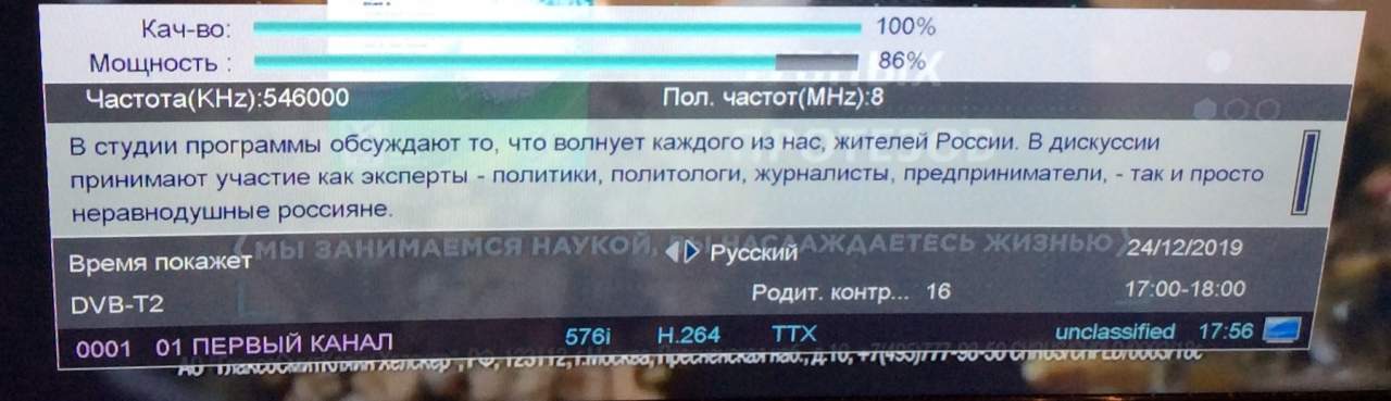

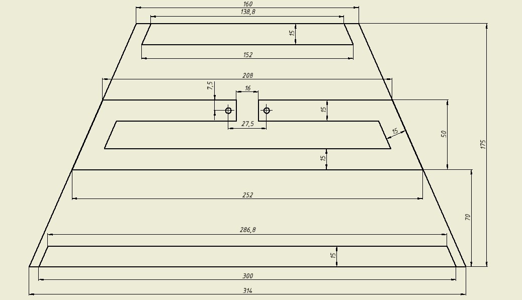

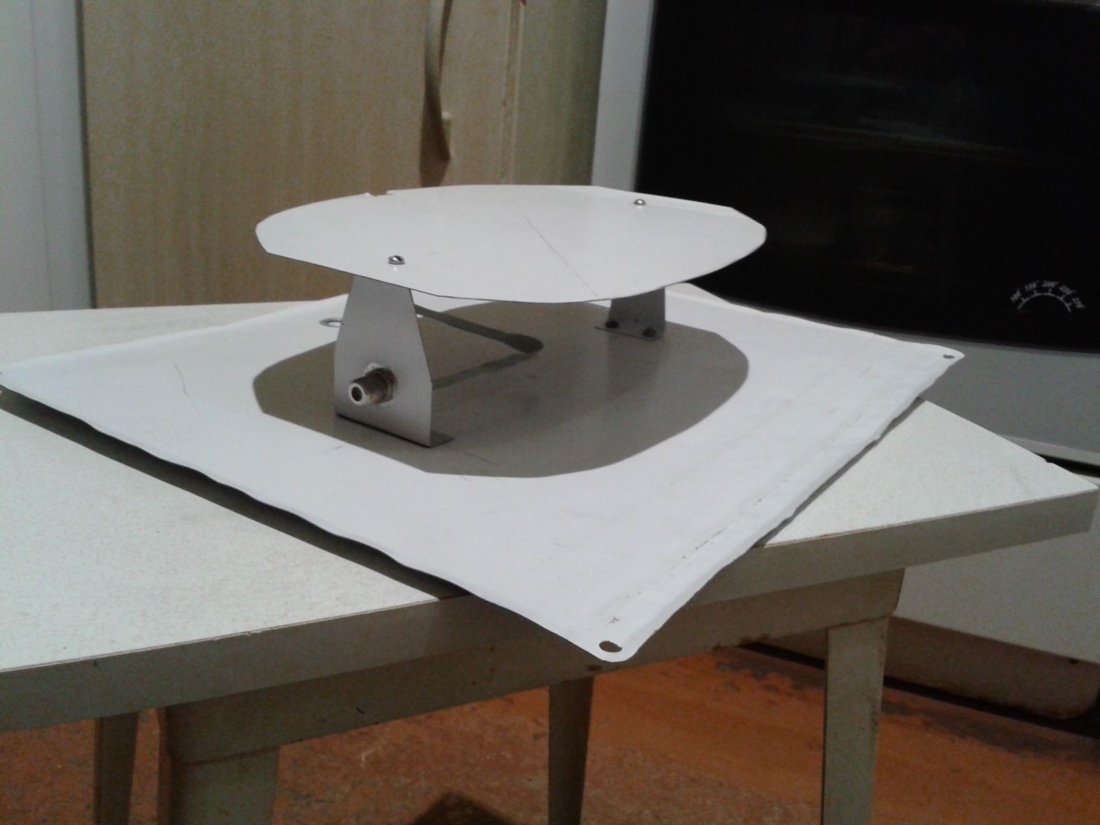

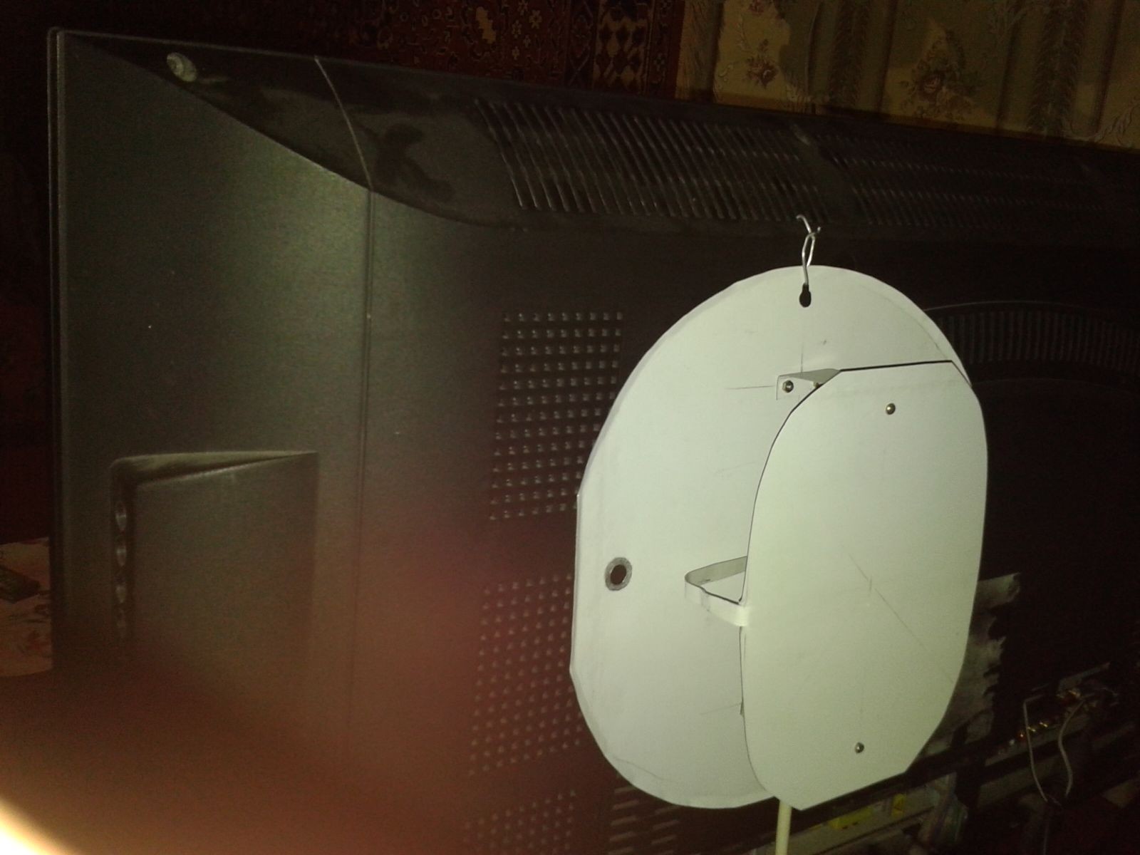

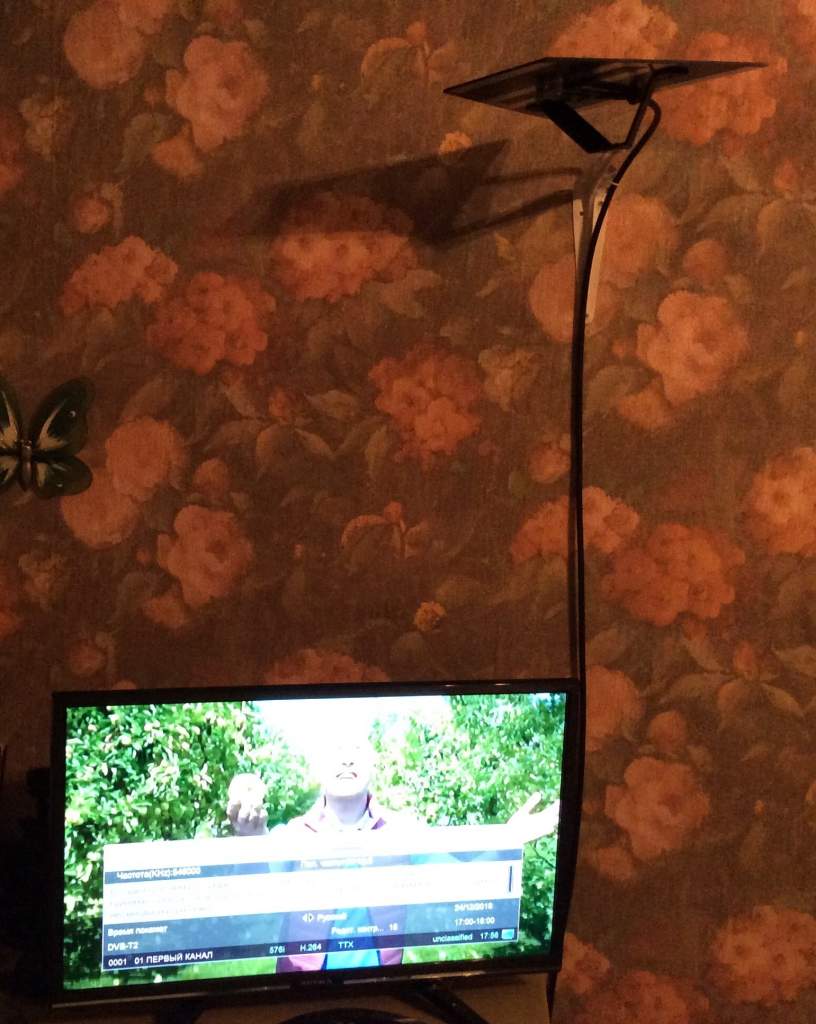

Антенна прописалась в Москве. Работает с платой согласования, без усилителя, в плотной застройке. На ее месте покупная вечерами начинала глючить на 1-ом мультиплексе.

Сообщение от TUL Посмотреть сообщениеДля горизонтальной поляризации такое подключение/отвод на кабель лучшее исполнение в сравнении с тем как сделано в антенне Цифра 9
Сообщение от TUL Посмотреть сообщениеЭксклюзив, аналогов нет
На поверку оказываются бездарями, и криворукими(про криворюкость не про Вас)!:)
В общем это все слова!:)
Сообщение от Vodkaman Посмотреть сообщениеЧетвертинка, всегда лучше чем половинка. :)
Учимся считать: две четвертинки даже под углом 90* равны по длине одной половинке, однако.....
Может не будем флудить....Последний раз редактировалось TUL; 30.12.2019, 16:27.
При условии, что это одинаковые четвертинки. Чего не наблюдается. Однако смелые утверждения налицо. :)
Сообщение от TUL Посмотреть сообщениеДля горизонтальной поляризации такое подключение/отвод на кабель лучшее исполнение в сравнении с тем как сделано в антенне Цифра 9Последний раз редактировалось Vodkaman; 30.12.2019, 17:39.
Сообщение от yurik82 Посмотреть сообщениекакие нужны пруфы? просто конструктивное удобство - заартачить F-гнездо в стойку патча. Если так удобнее по выводу кабеля - почему нет. для СВЧ разницы никакой

Если установка пластикового кожуха не подразумевается, то, по моему мнению, такое подключение - хорошее конструктивное решение.
