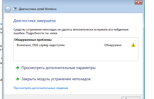

    Так объясняю всё делал по инструкции, подключал два модема один модем Е 3372 прошит в хилинк второй модем мегафон М21-4 ОН ЖЕ Е3531 подключаю к роутеру индикатор мигает ноут подключается к роутеру но без доступа к интернету. В сё перепробывал разные настройки. На симкарте выделенный статический IP может дело в этом. Когда подключался по статическому IP индекатор модема горел а не мигал.Подключаю модем просто к ноуту всё работает . диагностика показала это

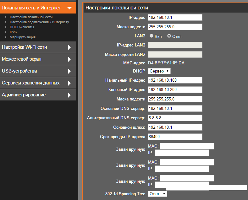

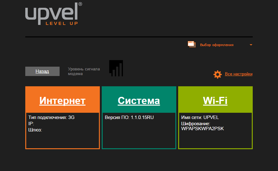

                        Причина ясна, дело в роутере он сеть создаёт к сети подключаешся но без доступа к интернет, и планшет тоже без доступа. Модем горит синим постоянно значит подключается к инету но в настройках роутера нет сигнала модема. Посмотрите на скринах

                              Так на фото 1 роутер не видит сигнал с модема!!! По этому и и-нет у вас и не работает!!! У меня такая же лабуда была на CONNECT 3.5 cо свистком 4G от моторно-тракторной станции! С этого и надо было в принципе начинать!!!
                                #30
                                Открывайте вкладку настройки 3G модема и пытайтесь настроить параметры ручками. Чтобы роутер видел програмно модем, а в вебморде отражался уровень сигнала!!!
