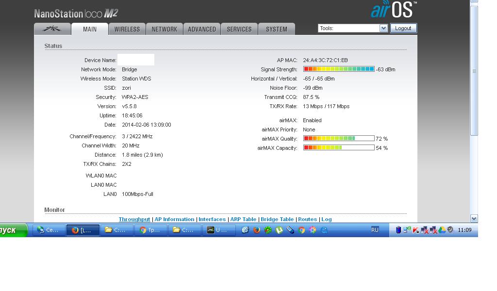

            Батенька так у вас перекос по поляризациям на наносе очень большой!!! порядка 7-8 dbm!!! Пробуйте отключить бим, посмотреть на перекос, затем аналогично с наносом! Варианта 2! Либо лучше юстируйте антенны, либо меняйте нанос!
              Мой клиент с локо М2 и дальностью поболе чем у вас получающий 5 мегабит на прием!Нажмите на изображение для увеличения.
