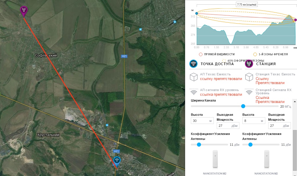

    Есть две Nanostation M2, решил сделать интернет у бабули в селе, AP установил на крыше 9-этажки, ST на крыше дома(где то 8м), настройки пробовал разные но максимальный сигнал бы -80, инета не было, но иногда они иногда пинговались, правда только с AP
    На скрине видно гео-ситуацию -
    Главное препятствие холм, получается антенну нужно поднять минимум на 18м, а в идеале на 25м, но это для меня не вариант, КАК я её поднимать буду???:wacko:
    Я придумал два варианта: 1) продать наносы и купить что то другое(может LiteBeam M5?); 2)поставить на холме ретранслятор(какой?) как я понял обычный тут не потянет
    Вобщем прошу совета!!! Как поступить???
    Наверно сделаю так: поменяю nanostation на LiteBeam M5, и куплю две точки доступа, сделаю к ним антенны(ФА-20)

    Точки 1.1 - 1.2 и 2.1 - 2.2 в прямой видимости
    Но осталось пару вопросов:
    1)Какую скорость может держать связка и двух LiteBeam M5 на расстоянии 7,25 км.? (проводное подключение 100Mbit)
    2)Какую AP выбрать? что бы на 500 метрах скорость была максимальная
    3)Правильно ли я выбрал антенну для AP?
